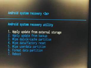

第二步:打开机顶盒电源的同时,连续按遥控器电源键,直至电视上出现以下窗口。选择第一项Apply update from external storage。
由于刷机包很小,只有20多M,所以很快,几秒钟就完成。

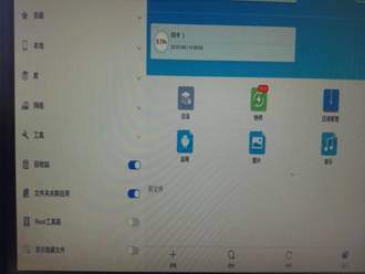

第三步:机顶盒会自动重启。重启后第一个出现的页面是es文件浏览器。现在把原来放刷机包的U盘拔掉,插上有第三方软件的U盘备用。
第四步:选择页面上的“应用”图表,出来的窗口如下:

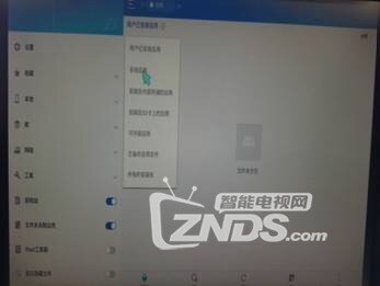

选择“用户已安装应用”后,下拉菜单选“系统应用”,出现窗口如下

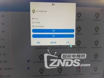

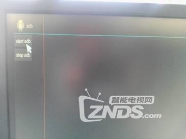

找到com.example.adb并选择后点击。出现窗口如下:
选择打开后出现下面窗口。

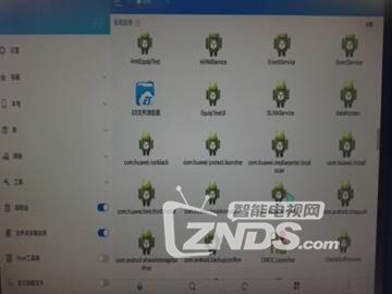

点击start adb。这个时候系统不会有任何响应。多点几下就好了,不用管太多。返回到“系统应用”窗口。

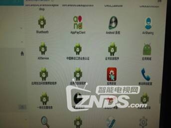

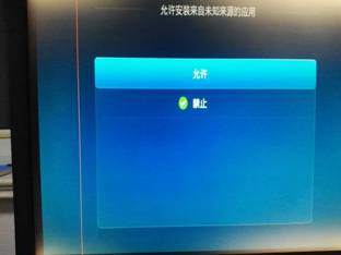

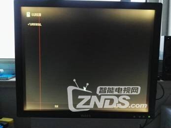

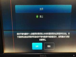

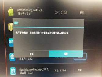

找到“应用安装:图标并点击。然后应用安装程序会扫描到U盘里的安装包。随便选一个安装包安装。比如选当贝桌面,会出现下面窗口。
选“允许”后会出现下面窗口

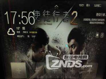

继续选允许,然后出现的桌面如下
选设置后,系统不会有响应。好了,现在重启机顶盒。重启后出现的第一个窗口还是es文件浏览器。

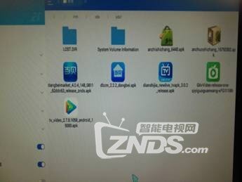

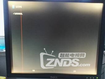

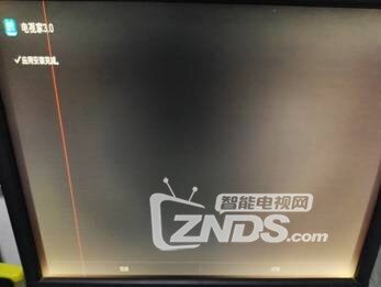

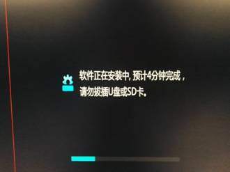

在ES文件浏览器中选择你的U盘。你的U盘里面是第三方安装包。我的U盘选择后打开如下
好了,现在你发现可以安装第三方软件了

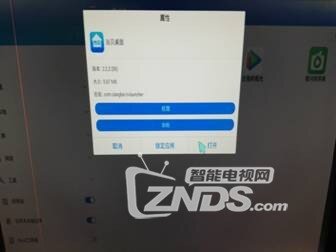

现在不用急着安装所有的软件。先安装好当贝桌面后就可以了。现在按返回键到ES文件浏览器,选择“用户已安装应用”
选择当贝桌面运行一次。

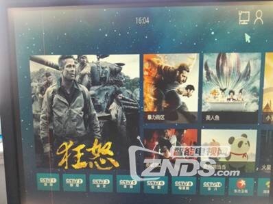

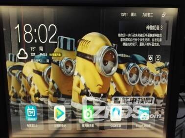

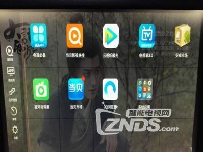

好了,现在当贝桌面出来了。在当贝桌面的设置里面去设置一下,开机启动。这张图我没拍。运行一次是为了以后每次机顶盒启动,当贝桌面都可以先运行。
现在把U盘拔走,重新启动机顶盒。(注意:只要机顶盒有U盘插着,那么系统启动后的第一个桌面永远会是ES文件浏览器。但按遥控器的上返回键,就会退出ES文件浏览器,并进入当贝桌面)。重启后观察你的电视机会发现原来的移动公司的默认桌面会显示一下,大概1秒钟,然后就退出,跳转到当贝桌面。
上面是系统原来的桌面。下面是跳转的当贝桌面
以后也可以通过选择,再回到原有的桌面。如下选择“系统应用”中的“MCC LUNCHER(好像是叫这个名字)”。
