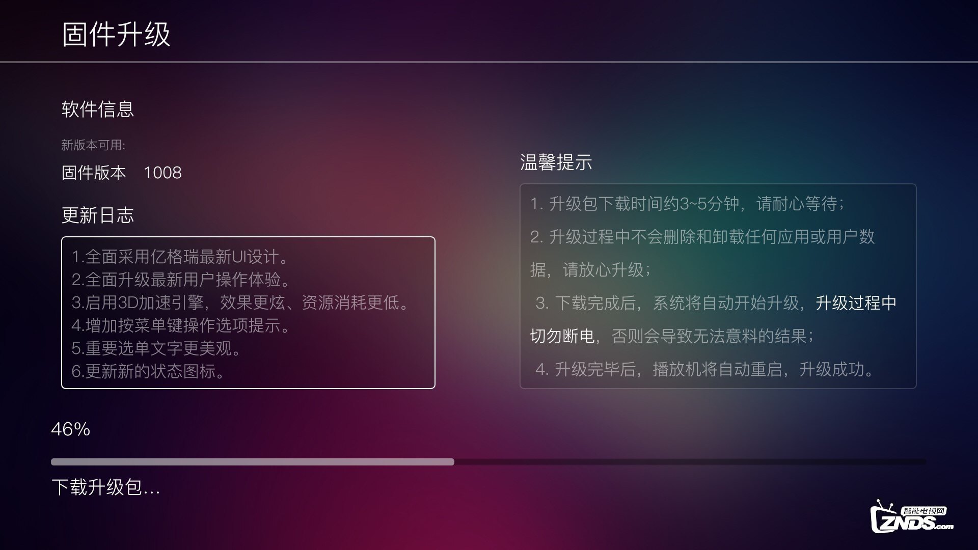

第二部分 手工升级
1、网络在线升级:当得知本机软件有升级之后,在连网的状态下可点击“设置”-“关于”中的,“在线升级”按钮,本机会自动通过网络获取升级信息和下载并完成升级。
2、当用户无法使用网络升级的时候,下载升级固件,其文件名为xxxx.zip或xxxx.rar(xxxx为任意字符),然后用解压软件(如winrar)将压缩包解压出来,得到4个固件文件(update.zip、fastboot.bin、recovery.img、bootargs.bin )。获得这些文件之后请注意不要再解压也不要修改文件名,将这些文件放在U盘或者移动硬盘根目录,插入到本机任意一个USB接口。然后进入主界面“设置”,进入“关于”,选择“U盘升级”按钮,在下拉的选项中选择U盘的当前盘符(一般为D盘),按OK键确认后,系统将会自动在U盘查找升级固件xxxx.zip,并验证升级固件的完整性,完成检测后,系统会自动完成升级过程。
第三部分 推送升级
公司在发布新固件的时候,会在升级服务器部署升级,用户开机并将机器接入网络后,会收到新版本固件升级的提示,点击确认升级,系统会自动从网上下载升级固件并且完成整个升级过程。
亿格瑞A9BD_C4中文版v1.2.5.6正式版固件发布
如果错过了升级提示,可在主界面进入“设置”,进入“关于”,选择“在线升级”按钮,系统同样会联网检查,并完成固件的的下载和升级。
升级过程中,电视机屏幕会出现绿色的安卓小机器人动画图示,请耐心等待。
联网固件升级完毕后,本机会自动重启,重启后播放机就可正常投入使用了。
