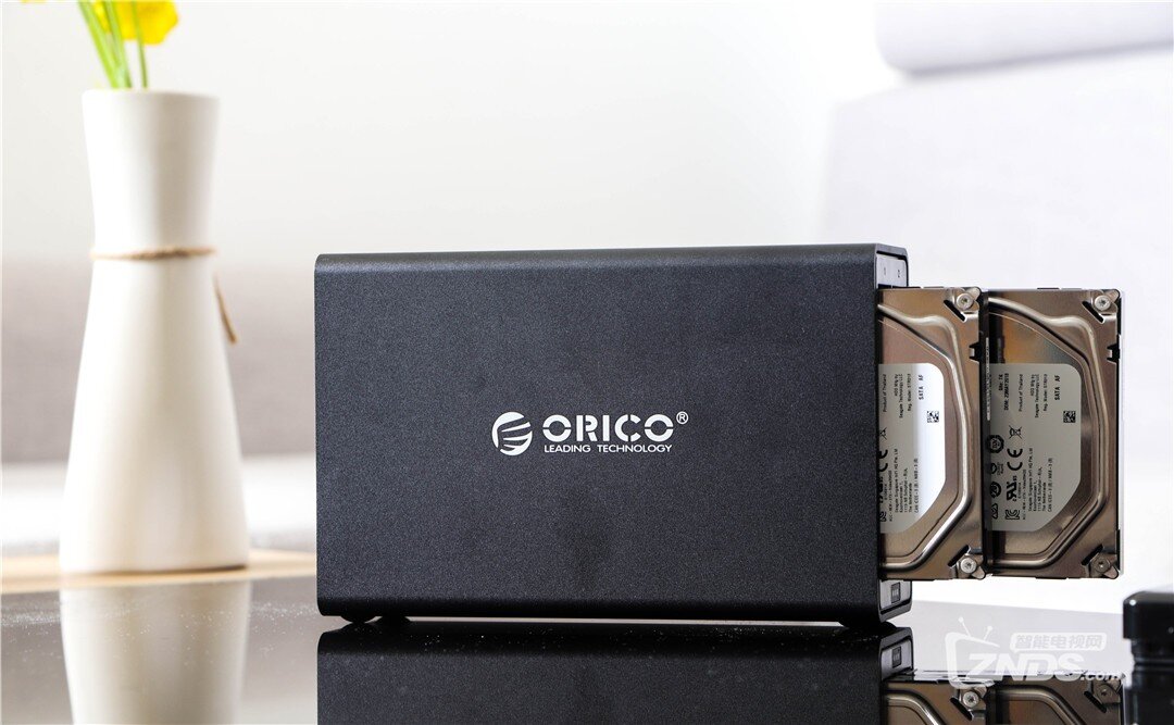

现在有这么一个案例,我是这么选择的!表弟创业的一个3人广告公司,仅接政府单位的单子,设计所用的电脑都是苹果一体机,对于冷数据存储的需求比较大,内置硬盘已无法满足存储需求,随考虑数据外置存储的方式,而对于其它要求并不是太大。因3月中旬那次整了一台ORICO的3.5英寸双盘位带RAID磁盘阵列硬盘柜并配合希捷酷鱼系列硬盘做为家用数据存储,希捷酷鱼系列虽然是针对家用型的台盘,但使用以来整体运行健康稳定。所以这次也直接就考虑使用磁盘阵列柜的方案,同样还是选择了ORICO的2盘位磁盘阵列柜,只不过为了硬盘替换更为方便,型号上选择了定位更为高端带磁吸门的ORICO NS200RC3 3.5寸硬盘磁盘阵列柜,硬盘的选择上当然也不能像之那样使用普通家用型台盘,在考虑寿命、性能和数据安全的问题上,而是选择希捷3TB的酷狼系列NAS专用硬盘来搭配。成本虽然上去了,但数据是无价的,毕竟一分钱一分货。到货后,先行体验一把,看看都有哪些提升。
ORICO硬盘柜与希捷酷狼NAS盘组合体验

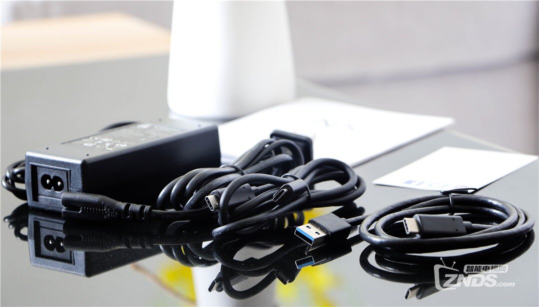

硬盘存储柜、电源适配器含电源线、TYPE-C数据线*2、产品说明书以及感谢卡

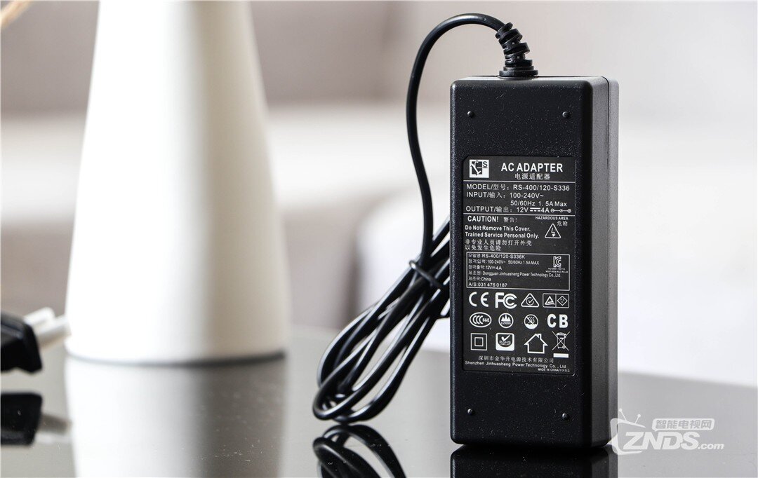

硬盘柜的健康稳定运行与电源优劣有着莫大的关系,将会直接影响到其性能与硬盘的寿命。ORICO NS200RC3 3.5寸硬盘磁盘阵列柜与WS200RU3的3.5英寸双盘硬盘柜一样使用了来自专业做电源方案的深圳金华升,该电源经过多项安规认证、符合多重安全标准,100-240V的宽压输入,最大输出功率为48W,从参数上来看,保障2块3.5寸硬盘稳定运行应该是绰绰有余。电源适配器与电源线的总长度在2.4米左右,而两条USB-A转Type-C与Type-C转TYPE-C的数据线的长度各约1米,线材粗实柔软。

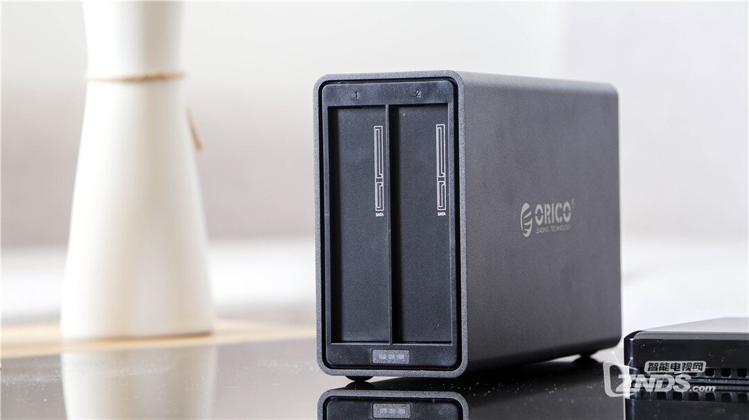

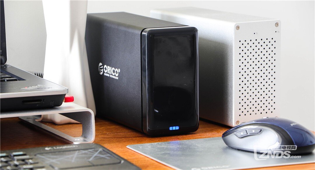

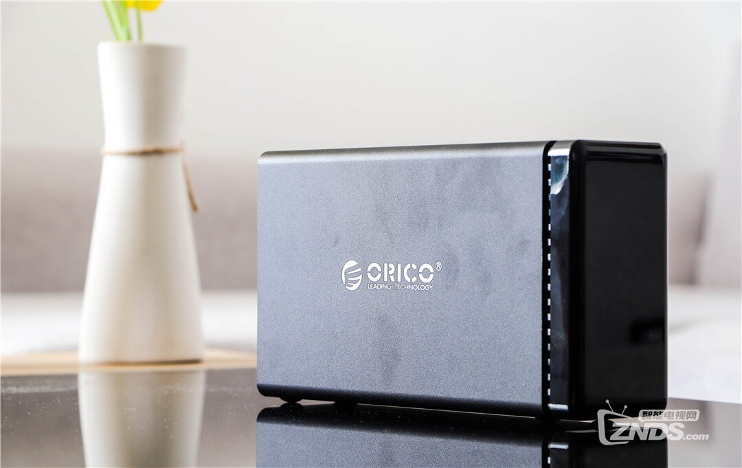

ORICO NS200RC3 3.5寸硬盘磁盘阵列柜整体尺寸为223*71*134mm,选用5mm厚度散热性抗压性较好的铝体结构来打造整体机身框架,相比此前3mm厚度的铝合金结构更为坚固。机身四周均采用一体成型铝挤加圆弧倒角,简约稳重的外观除了美观性还将加强整个存储系统的坚固性。外壳表面则采用了喷砂氧化阳极工艺处理,目前京东仅有黑色款在售。

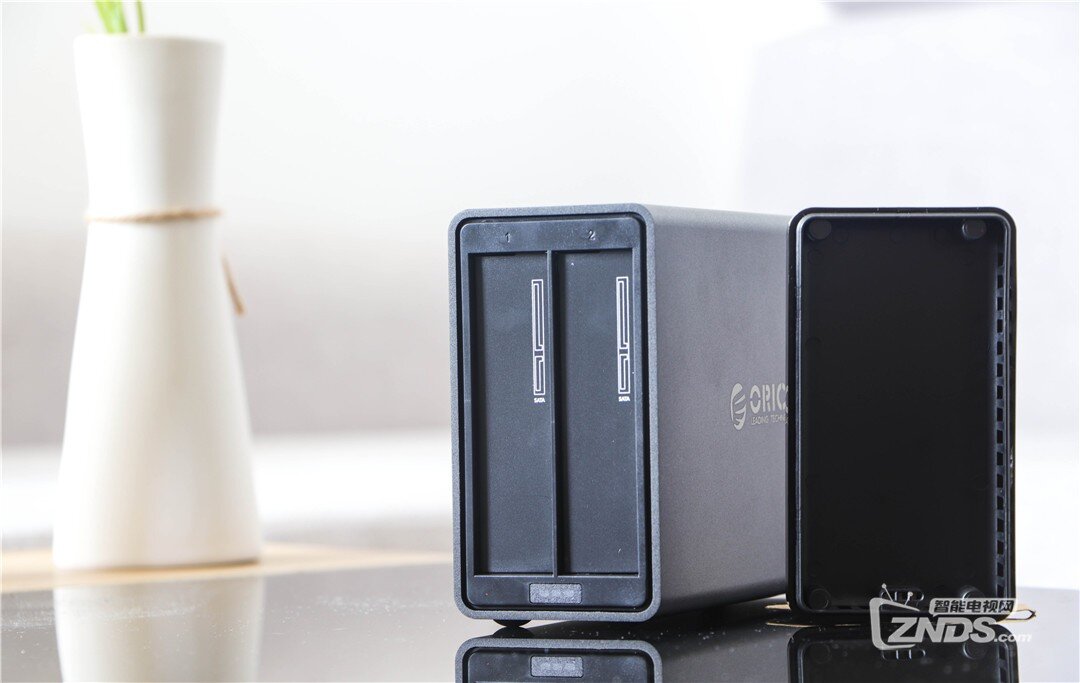

相对于使用螺丝刀以及机械门设计的前面板而言,NS200RC3磁盘阵列柜的前面板采用磁吸门设计,面板与柜体四角都内置了永磁铁,可以免工具直接拿下来,这对于更换硬盘将变得更为简单方便。磁吸门无论是家用难得更换一次硬盘还是企业使用需要频繁更换硬盘都是一个创新式设计,同时解决了因机械门频繁开关的损耗所带来的磨损减少寿命问题。

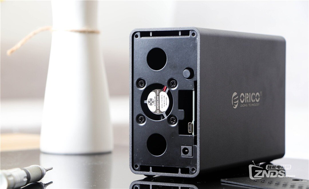

后面板由四颗防拆五角螺丝固定,采用大面积的蜂窝散热孔几乎覆盖了整个后面板,从散热孔向内部探看,明显可见中置了一枚双滚珠轴承静音风扇,搭配内部直流式散热风道以及全铝合金材质的柜体,可有效防止内部过热,确保硬盘长期稳定运转的可靠性。而噪音问题还有待测试。

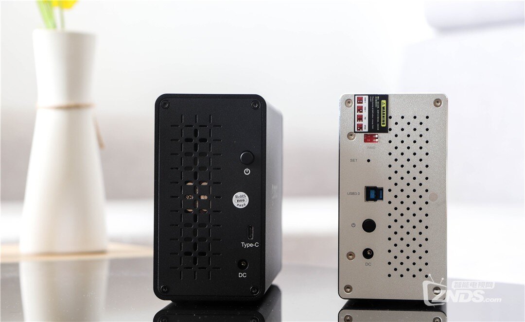

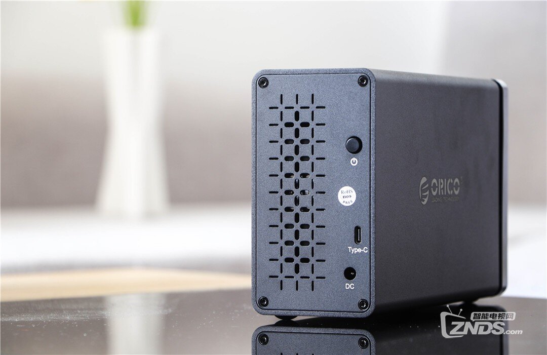

接口方面从上到下分别是电源开关、USB3.1的TYPE-C以及DC电源接口。与WS200RU3的3.5英寸双盘硬盘柜相比,少了RAID设置开关拨键。而是采用了创新的ORICO RAID Manager管理工具来代替,灵活与扩展性更强,可轻松自定义RAID模式。摒弃USB3.0-B接口采用正反可盲插的Type-C接口,除了更加方便外,同时在稳定性、安全性以及文件传输与备份速度都将有一个更大的提升。
NS200RC3磁盘阵列柜在底部四角处都有橡胶防滑垫,机械硬盘最怕的就是运转当中外部震动产生损坏硬盘内部磁头,所以底部的防滑设计就尤为重要。
拿掉磁吸门盖板,正面可见采用自闭弹簧式叶片,并标注有硬盘SATA接口的位置标识,左边为盘位1,右边为盘位2,插入硬盘时根据标识的方向插入即可,插拔过程比较流畅轻松,完全插入后,硬盘会有一小截是裸露在外,而并非没有完全接入,盖上磁吸门盖即可。

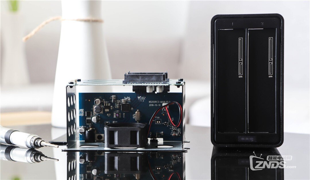

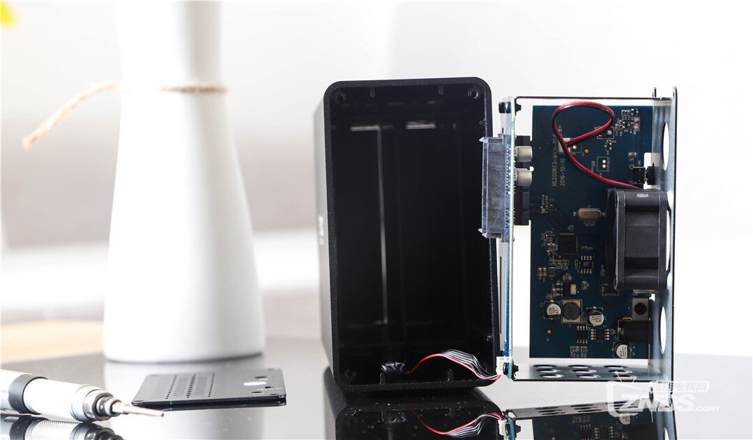

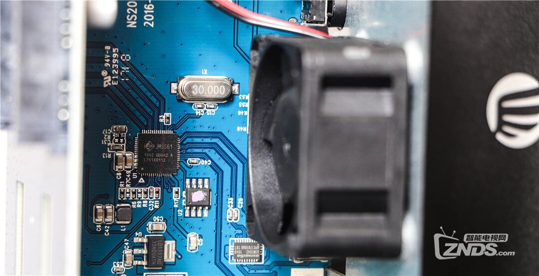

拆解比较简单,取下背板四颗螺丝即可取出内部PCB电路板,5mm厚的外壳铝材还是真材实料。内部采用模块化设计,所以看不到什么排线类(除风扇与工作指示灯外),整体是由两块PCB板组成,连接处采用SATA接口相连。主控芯片依然采用常见的JMS561,与WS200RU3的3.5英寸双盘硬盘柜一样,单盘最大可支持10T。内置的散热风扇采用的是滚珠轴承,相对来说具有寿命长噪音小的特点,供电规格为12V0.15A,功耗非常小。

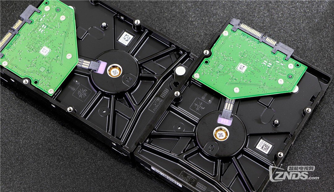

希捷NAS专用酷狼3T硬盘

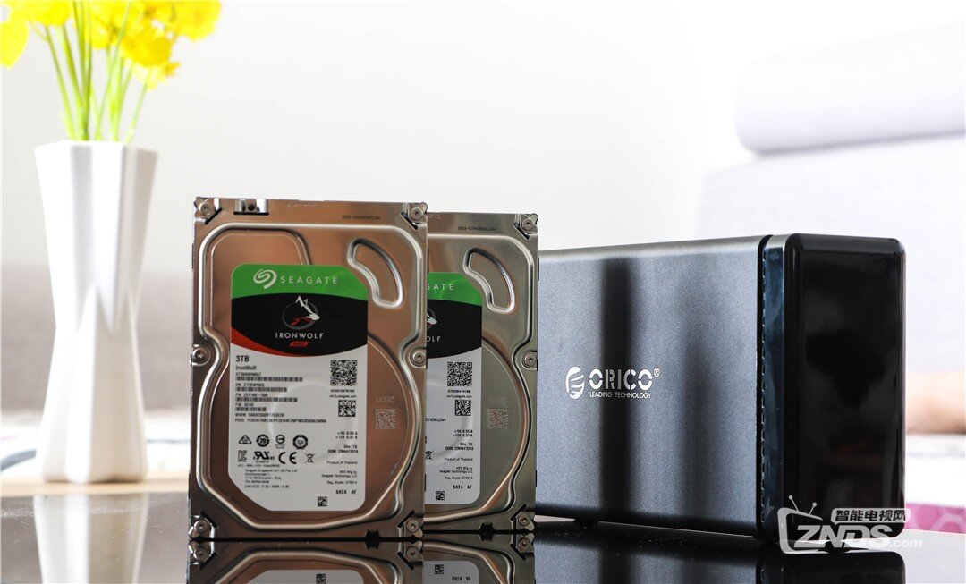

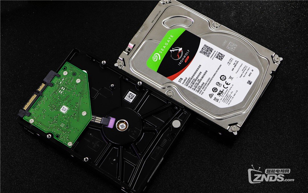

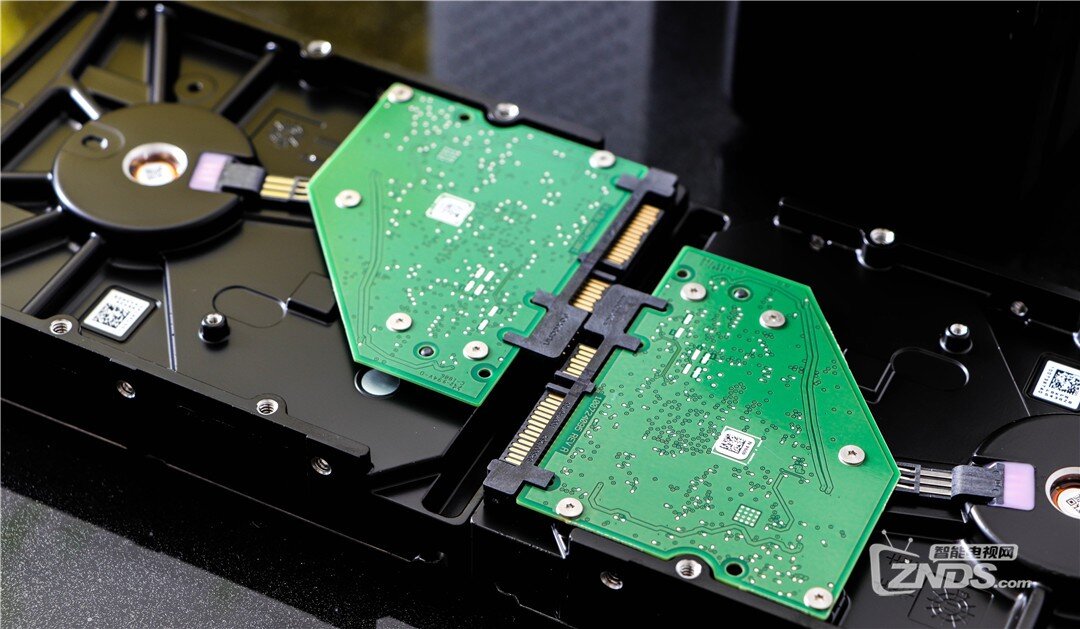

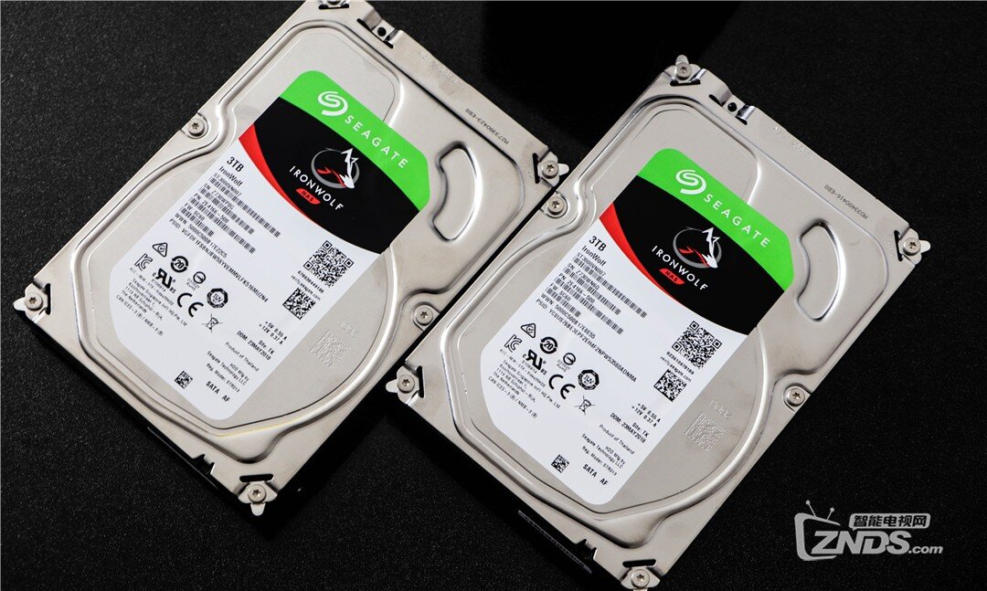

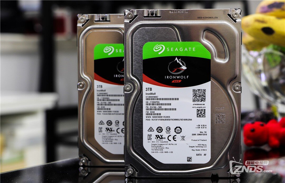

酷狼系列的硬盘主要是针对多盘位NAS与磁盘阵列Raid存储设备使用所设计,采用AgileArray技术进行增强优化,支持全天候开机和不间断运行,可实现最佳可靠性和灵活性。不过有些遗憾的是1TB、2TB、3TB这三种容量规格并没有采用旋转振动传感器,对降低震动性方面相比其它酷狼系列要差一个等级。而对于家用型的普通酷鱼系列在稳定性上的提升又是一个级别。希捷主推不同系列针对不同应用环境的硬盘,所以,如果不是经常挂机运行又追求便宜实惠的话,可以选择使用酷鱼系列;但有需求长时间通电挂机的话,还是选择专盘专用的酷狼NAS盘,7x24小时工作更加稳妥。做工上就不说了,相信希捷的品质,要求更高的可以选择酷狼PRO。

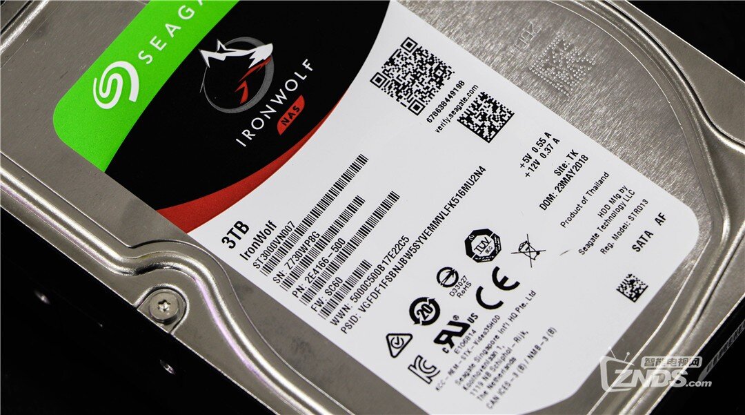

3TB的酷狼系列硬盘标签
从标签上可以了解到这款硬盘产地为泰国,生产日期为2018年2月23日,采用“AF””4KB高级格式化技术,5V工作时电流为0.55A,工作电压12V时电流为0.37A。

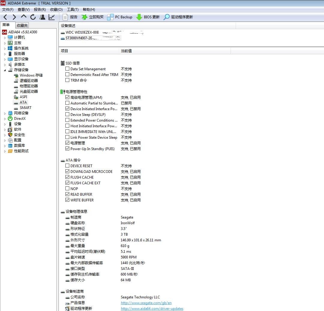

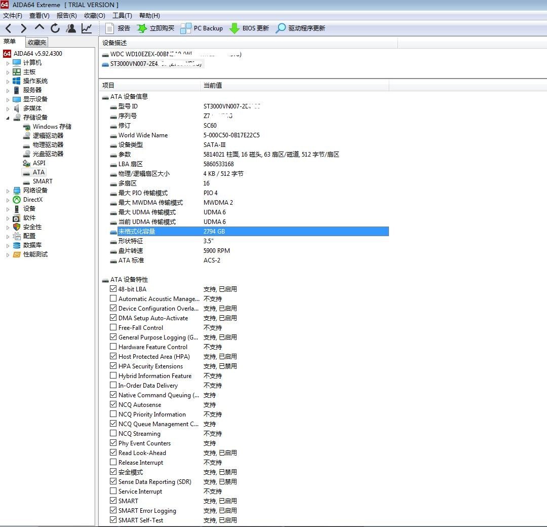

使用AIDA64查看希捷酷狼系列3TB硬盘信息,未格式化的容量为2794GB,转速为5900RPM,缓存64M。同系列6TB为7200RPM,缓存128M,只有8TB及以上容量才是256M缓存,转速同为7200RPM。一分钱一分货,差别还是很大。

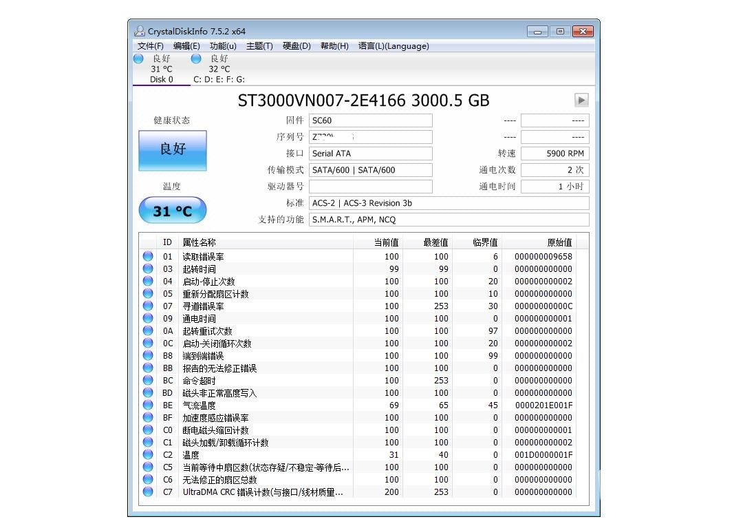

使用CrystalDiskInfo对这两块希捷酷狼系列3TB硬盘做健康状况检查,各项详细信息健康状况良好。可以装入ORICO NS200RC3磁盘阵列柜使用了。

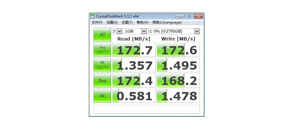

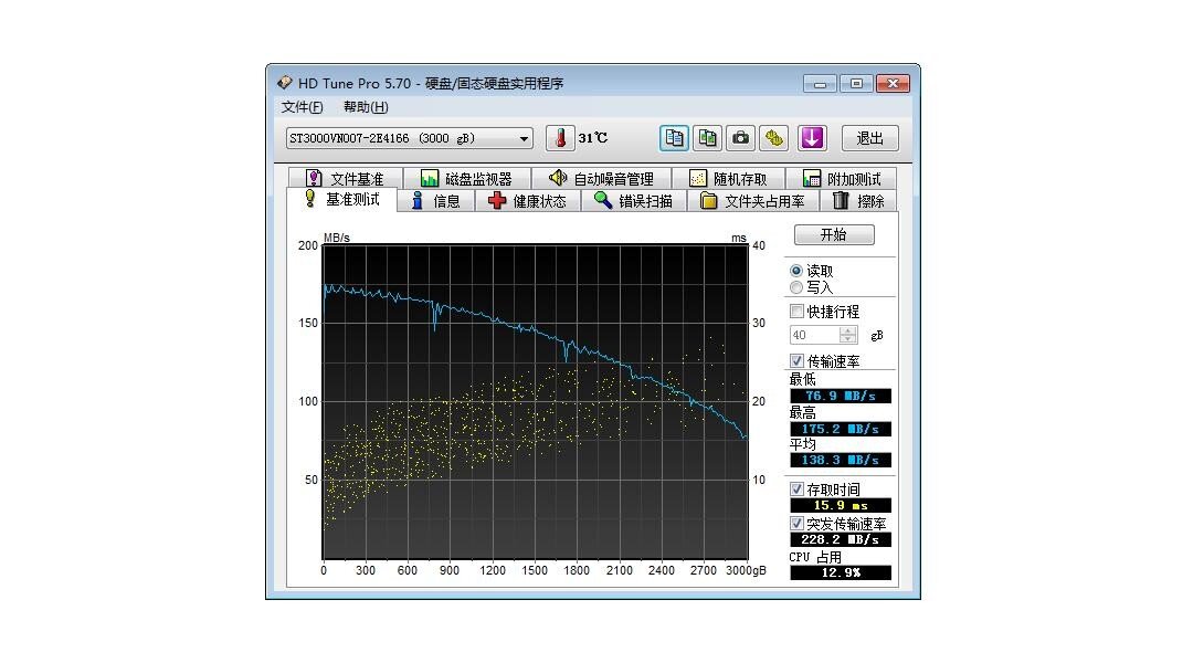

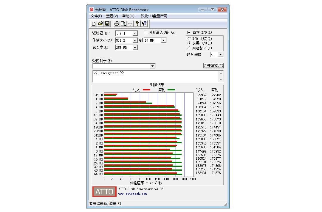

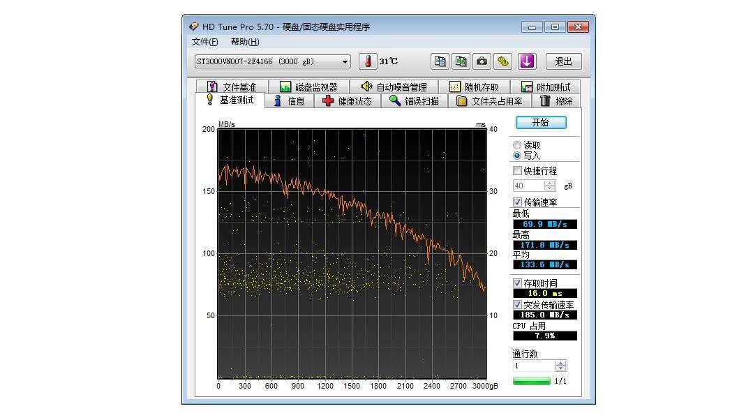

首先使用HD Tune进行基准测试,希捷酷狼系列3TB硬盘的平均读写速度在130MB/s左右,寻道时间为15.9ms。而在CDM的测试中,希捷酷狼系列3TB硬盘的连续读取与连续写入速度分别在172.4MB/s与168.2MB/s。另外从ATTO Disk Benchmark的测试结果来看,酷狼系列3TB硬盘的连续读写速度与CDM所测试结果基本保持一致。
用HD Tune基准性能测试,连续读取速度在138.3MB/S

HD Tune基准性能测试,连续写入平均速度在133.6MB/S

CrystalDiskMark测试连续读取与写入的速度分别为172.4MB/s与168.2MB/s

ATTO Disk Benchmark连续读写速度也基本上保持在170MB/s左右

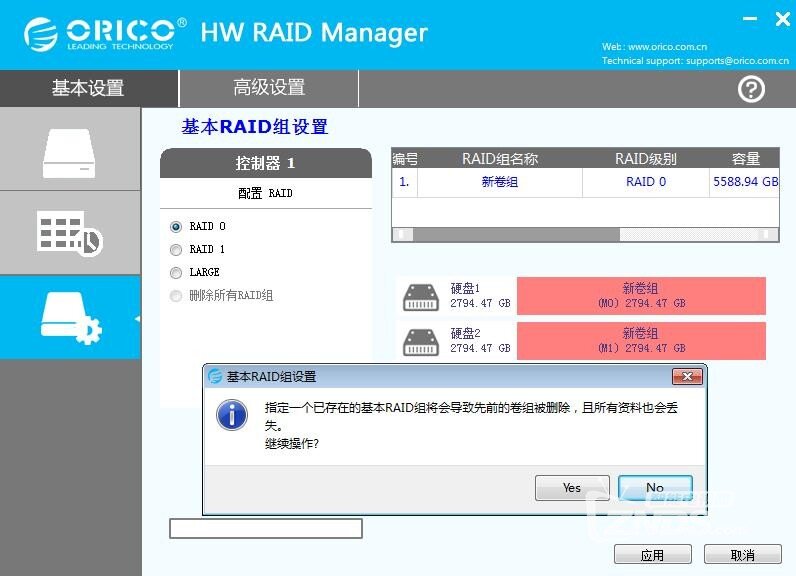

ORICO RAID Manager管理工具组建RAID 0
ORICO NS200RC3磁盘阵列柜与ORICO WS200RU3双盘位硬盘柜在组建RAID方法上不同,前者通过专业专用的RAID Manager管理工具来实现RADI的组建,上手更换组建更简单;后者采用机械式拔键方式进行,操作过程稍显复杂。
在组建RADI模式前,需要先安装ORICO RAID Manager管理工具软件,管理软件可到ORICO官网下载并安装。

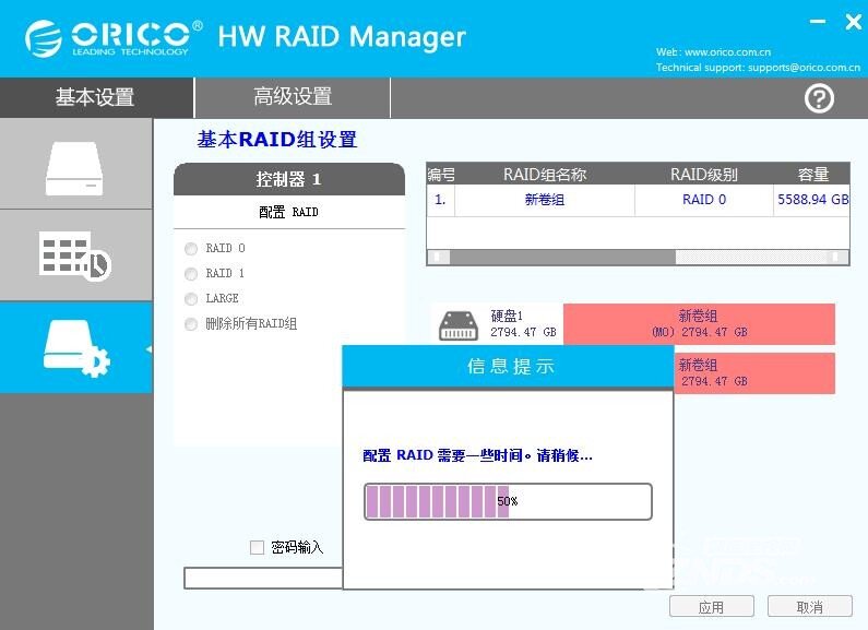

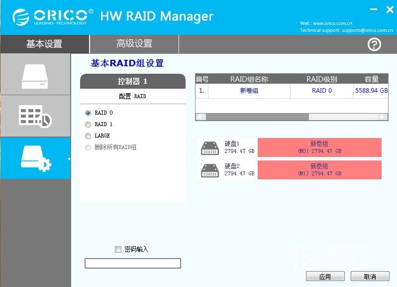

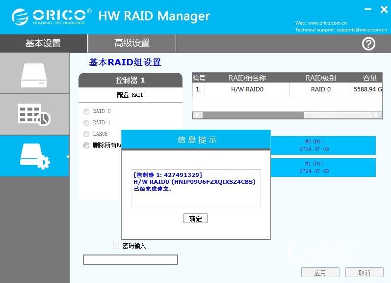

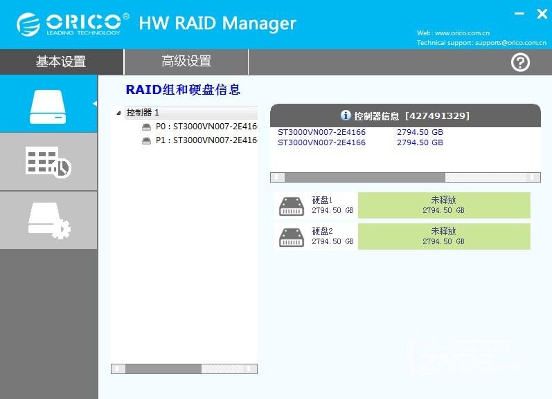

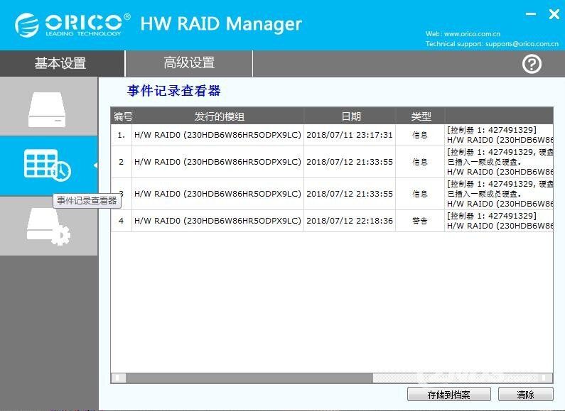

ORICO RAID Manager管理器的界面比较简洁易用,基本上从未接触过RAID小白用户看后也会很容易就能上手。功能区分基本设计与高级设置两大块。
基本设置中第一项是查看RAID组和硬盘信息,第二项是操作记录的查看,第三项就是RADI组的设置,也就是我们需要的RAID 0和RAID 1模式组建选项。

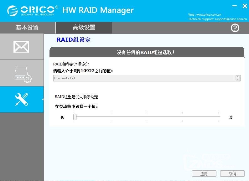

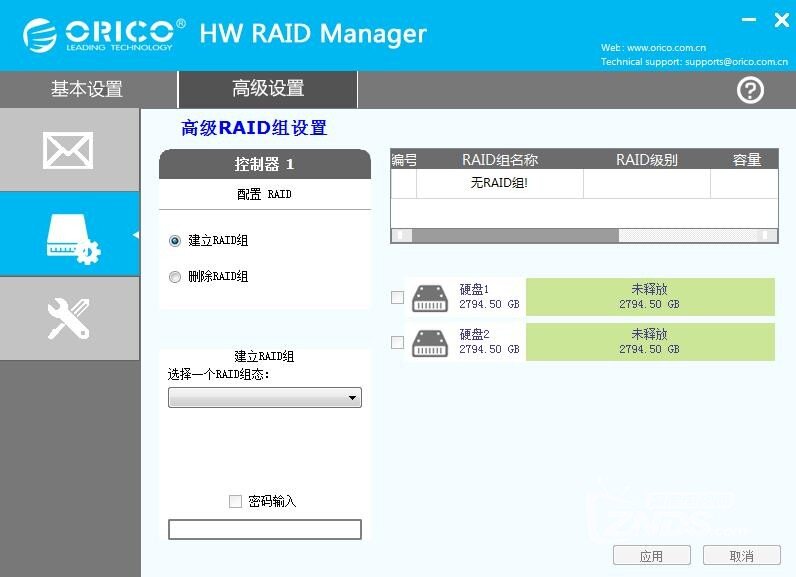

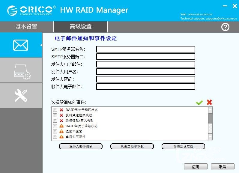

高级设置功能项就更加人性化些,第一项为电子邮件通知和事件的设定,用户可以根据功能需求进行勾选项目,当勾选项目在运行过程中发生问题,则会根据预设邮件地址发送事件邮件通知到用户。第二项与基本设置中功能差不多,也是组建RAID项。第三项为RAID组的设定。
无论是组建RAID 0还是RAID 1模式,均只需一键操作,选择想要组建的RAID模式,点击应用,整个组建的过程快到只需要几秒钟即可完成组建完成。

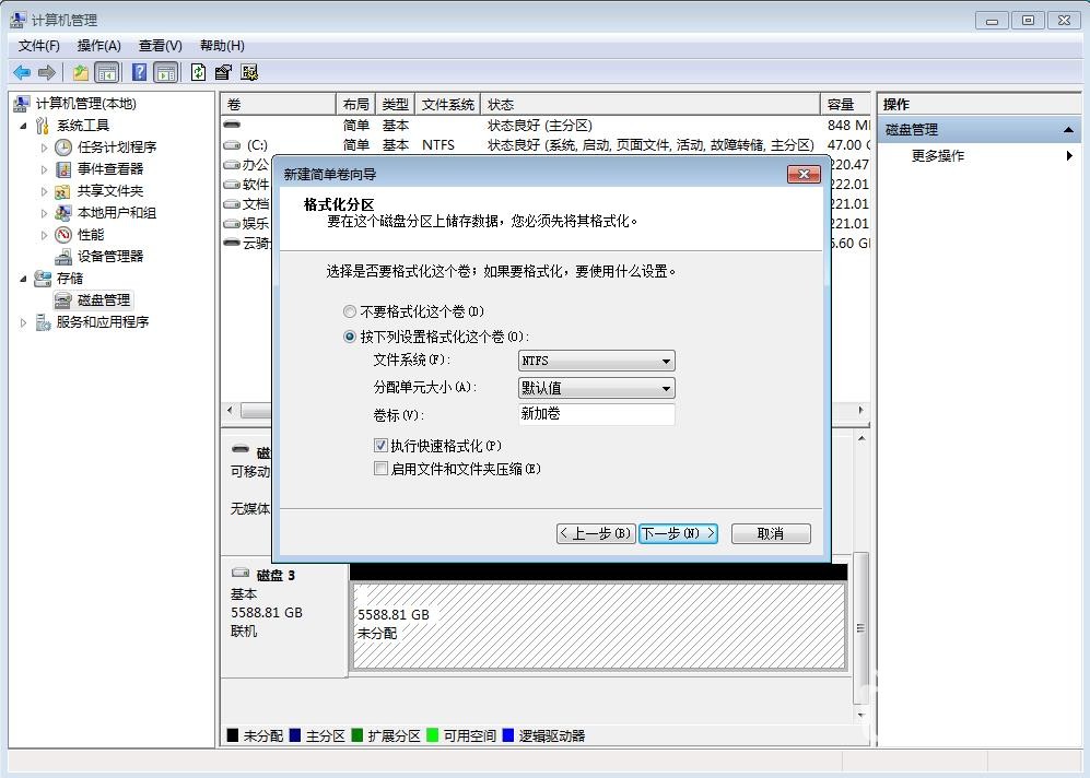

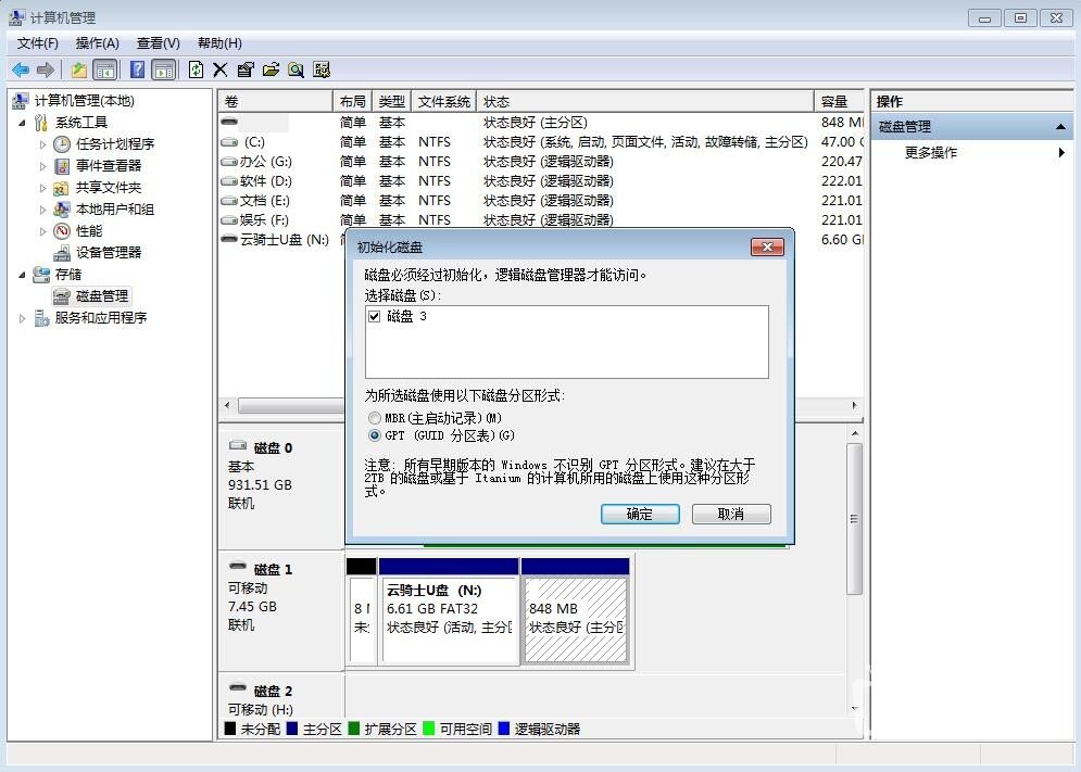

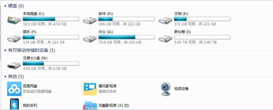

在管理软件上RAID 0组建虽然已是成功,但在计算机内是找不到盘符的,更别提正常工作,其中还有重要的一步需要完成,就是对硬盘进行格式化。鼠标右键计算机中的管理,然后找到磁盘管理,会自动弹出新硬盘分区形式选择窗口,硬盘容量小于2TB的选择MBR形式,大于2TB的就要选择GPT分区形式。完成新硬盘的分区后就可以对组建好RAID 0的硬盘进行格式化,这时就可以在硬盘区内显示由两块希捷酷狼系列3TB硬盘组建成RAID 0模式后合并的5.45TB容量盘符。

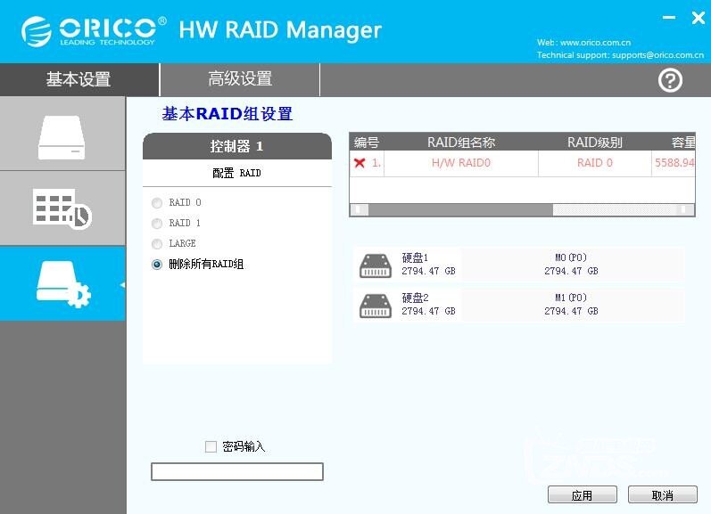

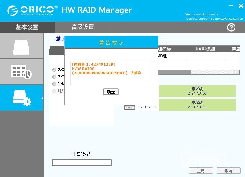

通过RAID软件组建一个RAID模式很容易,删除同样也很容易,也只需一键即可完成,过程与组建一样,非常方便。
使用ORICO RAID Manager管理工具进行RAID模式的组建很方便,无论是组建还是想删除以及一些比较高级的功能都非常贴心。说明书式的使用过程即使对RAID一窍不通的用户来说也同样可以轻松完成。这比硬盘柜上自带的机械式拔键方法要简单明了的多。

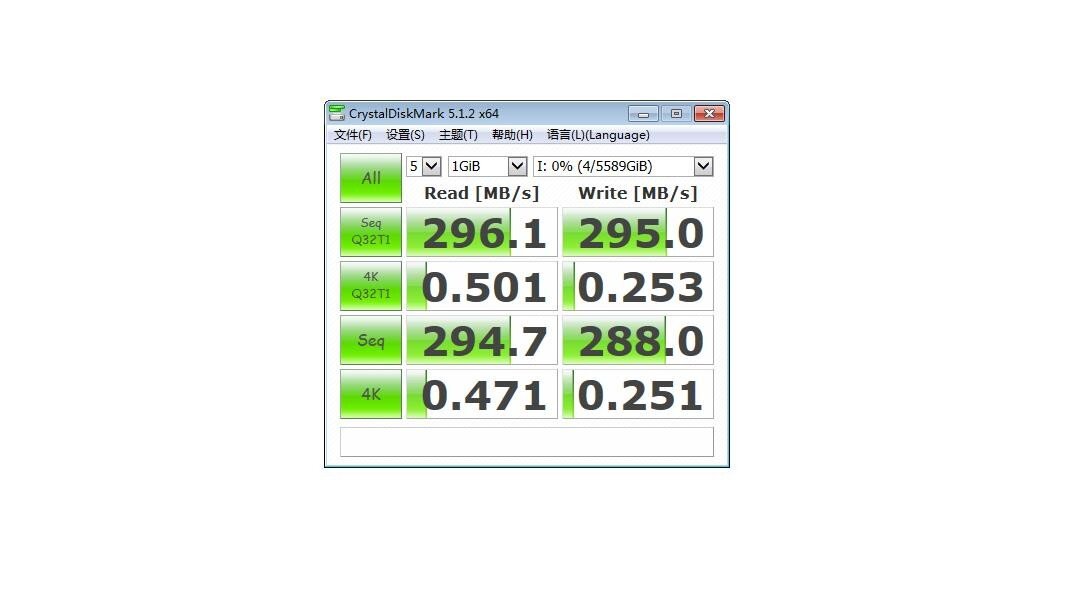

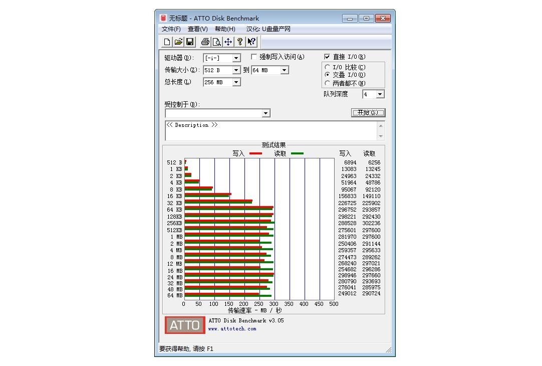

使用CrystalDiskMark测试连续读取与写入的速度分别为294.7MB/s和288.0MB/s,可以看出组建RAID 0后连续读写的性能与组建前的性能几乎翻了一倍。4k方面不升反降,不过对于机械硬盘而言,基本没什么4K可言。
ATTO Disk Benchmark连续读写速度基本上也保持在290MB/s

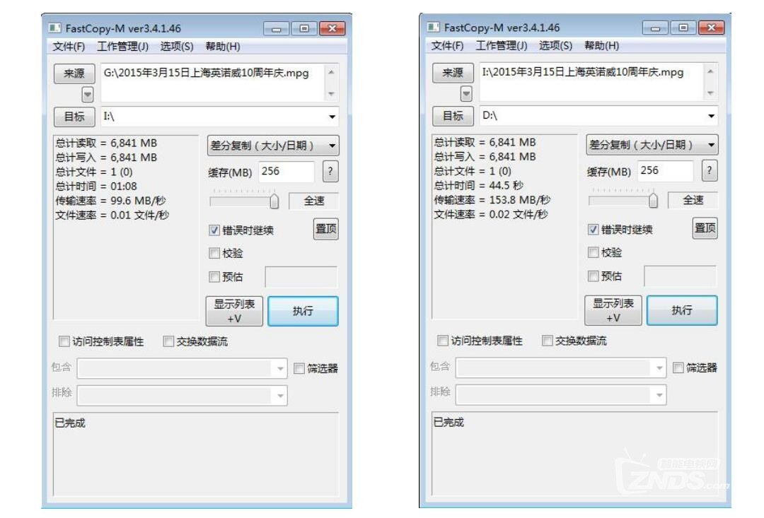

采用FastCopy测试单个6.8G的视频文件进行测试,往RAID 0硬盘复制传输速度在99.6MB/s,耗时68秒;而从RAID 0硬盘往电脑硬盘上复制传输速度在153.8MB/s,耗时仅用44.5秒

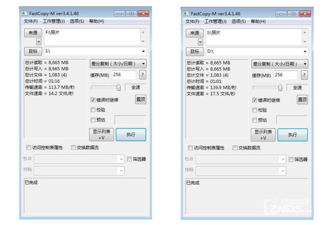

最后再来一个8.6GB的多文件测试,内含文件夹及小文件共860多个,从电脑硬盘复制到RAID 0硬盘的传输速度在113.7MB/s,耗时76秒,相反往电脑硬盘上复制的传输速度在139.9MB/s,耗时61秒。
