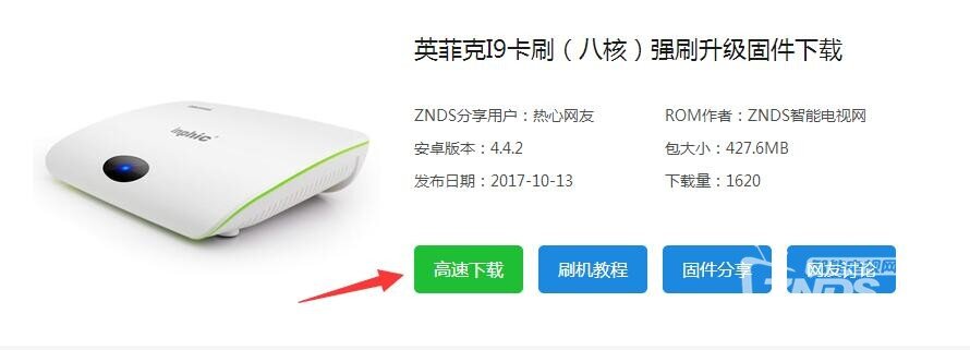

固件下载地址:https://www.znds.com/rom/18765.html

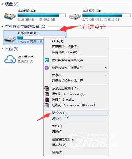

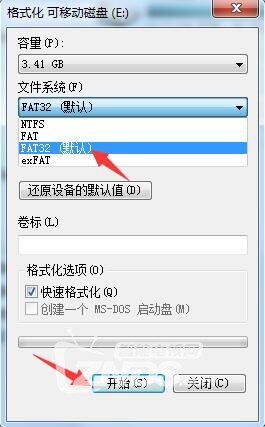

1、首先将U盘格式化为FAT32位(若U盘里有文件请提前移出),进入我的电脑,鼠标右键点击U盘,选择“格式化”,接着将“文件系统”修改为“FAT32位”后点击开始,稍等十几秒即可格式化成功;

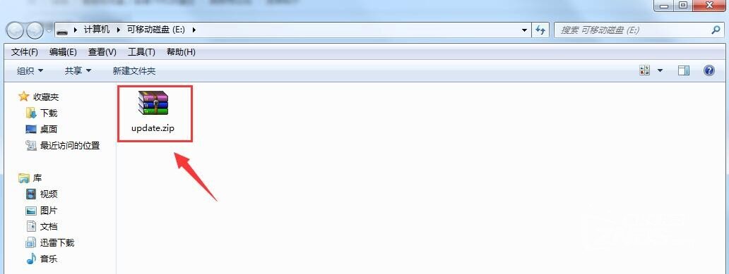

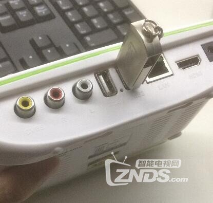

2、将已经从固件中心下载好的英菲克I9固件拷贝至U盘中,注:必须放到U盘根目录下且只能有一个文件,接着将U盘插入机顶盒的USB接口;

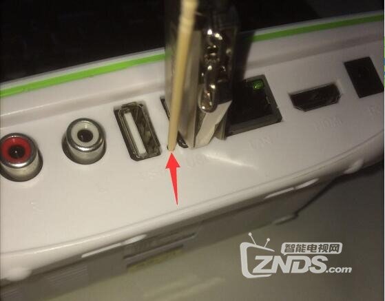

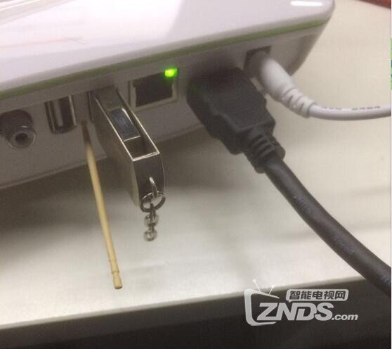

3、插上HDMI线接通显示器,用牙签顶住下图中标注的小孔,再将电源线插入机顶盒的电源接口(注:用牙签顶住时会明显的感觉到阻力,往下按听到“咯噔”的声音才可以,必须先用牙签顶稳后才可以通电),接着等待升级界面显示出来后松开牙签即可;

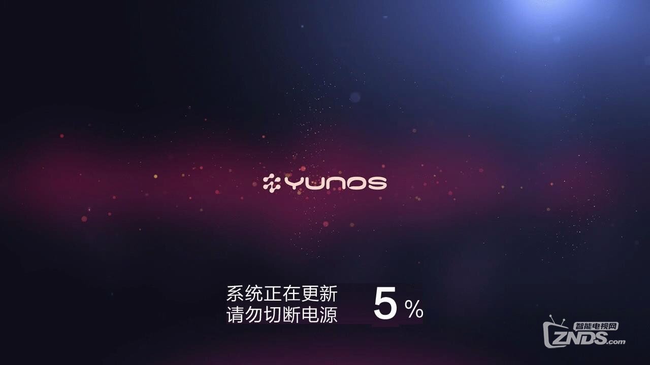

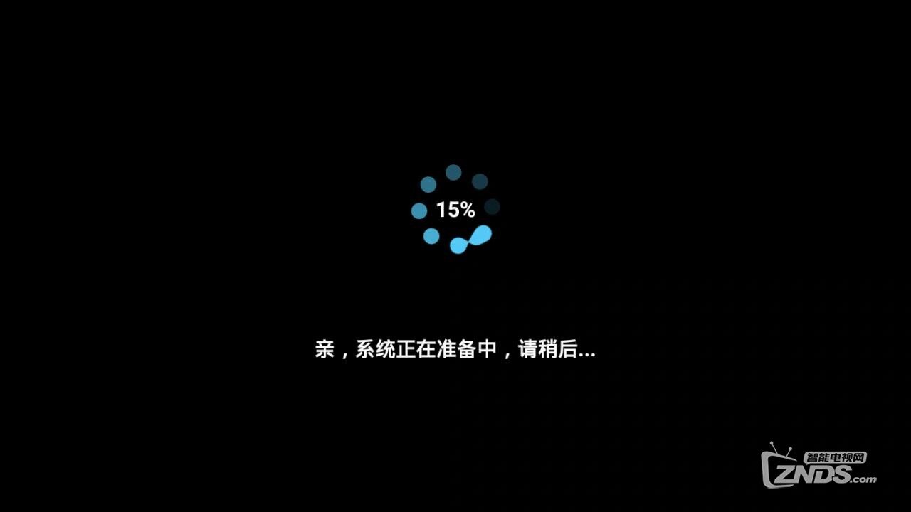

4、耐心等待几分钟后即可完成刷机,接着会出现英菲克的LOGO然后会读一段进度条,读完后就可以进入系统主界面,至此就已经大功告成;

我刷机后出现请勿系统正在更新 请勿断电 ,但就是不出现进度条
