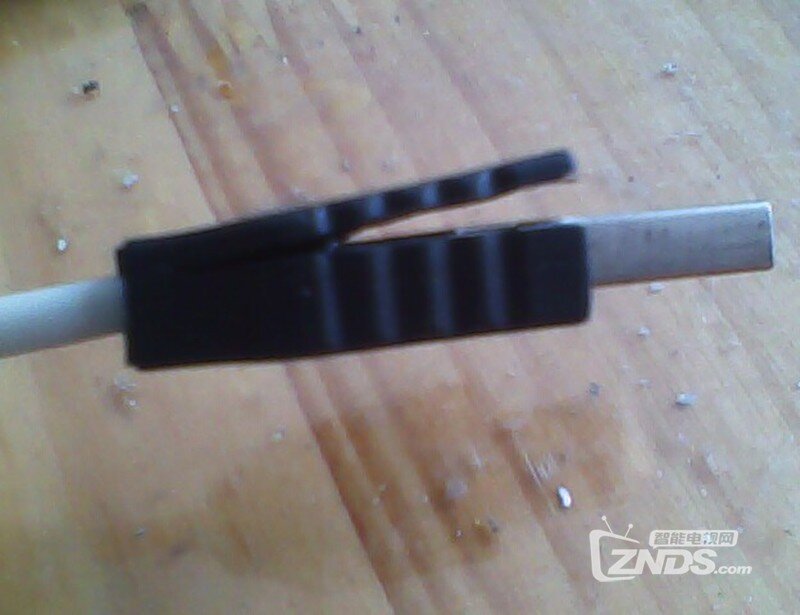

将USB的橡胶割开
自制双公头USB连接线,妈妈再也不用担心我刷机没线

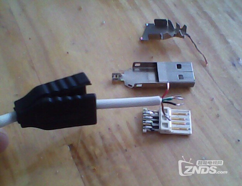

将USB头的金属部分剥出
将橡胶外壳套入另一根USB线,并将其芯线剥皮,准备焊接。。
焊接时一定要注意两端的线序,一一对应,焊好后再用万用表检查一遍,有无接错或短路。。。。。

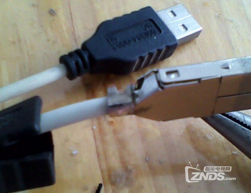

此处用钳子加紧,防止USB线松脱。。。。

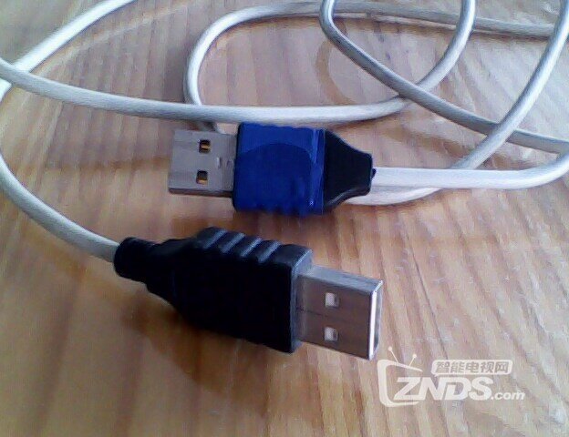

这样一根“双公头USB连接线”制作成功!
终于可以用双公头USB线刷机啦,刷完之后再下载当贝市场就一切完美。
