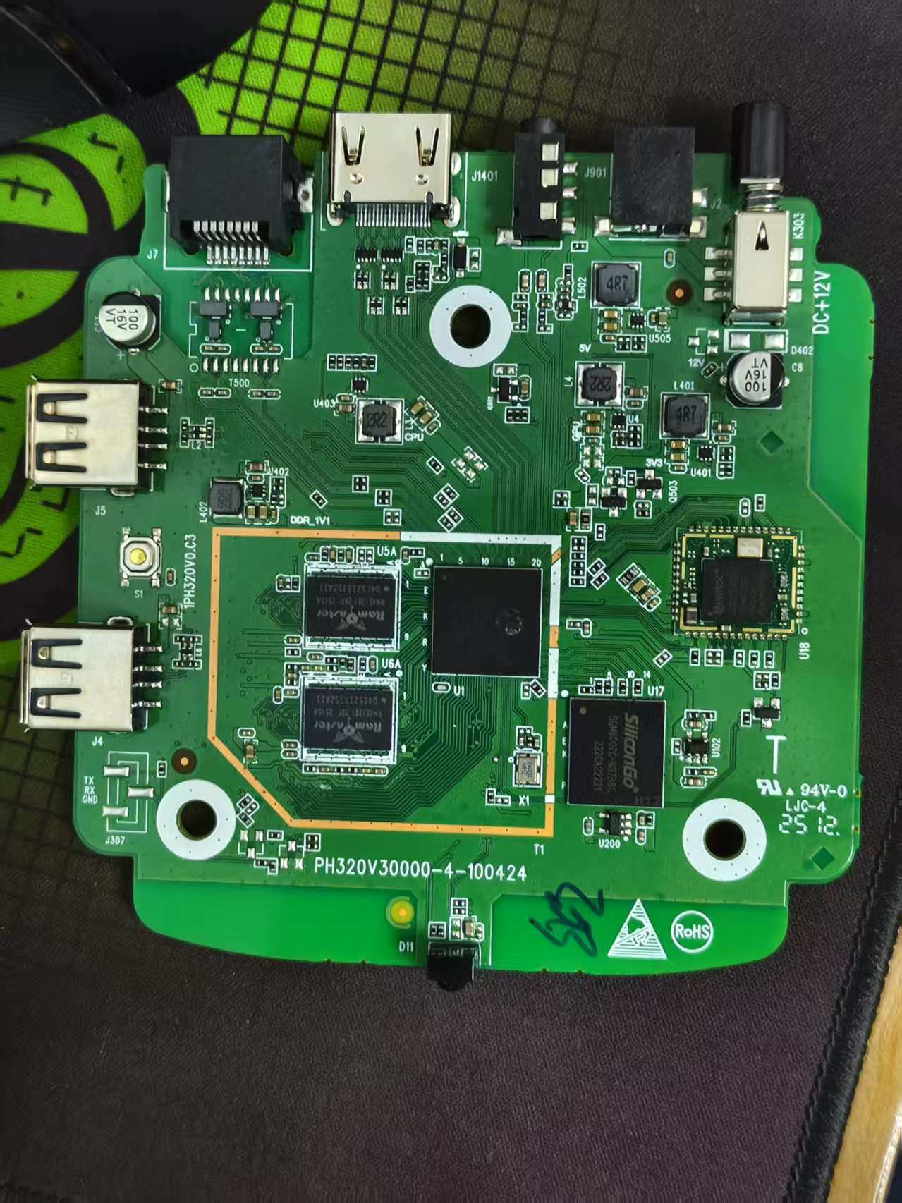

移动高清盒子7 UNT413HS_找不到短接点 求助
发表于 2025-8-8 23:57 | 显示全部楼层 |阅读模式 | 来自山西
未找到此款主板短接图,求知道的大佬指教。25年8月9日网盘更新的文件再次尝试,提示“硬件或文件类型不一致!”

 楼主| 发表于 2025-8-9 12:54 | 显示全部楼层 | 来自山西
刘小金 发表于 2025-8-9 12:16
顶住主板上的S1开关是否可进入刷机模式?
进不了!

 楼主| 发表于 2025-8-9 13:43 | 显示全部楼层 | 来自山西
ermianku 发表于 2025-8-9 13:25
看着差不多的  你转个方向就一样了
不行,我眼神还是好使的!
 楼主| 发表于 2025-8-10 11:42 | 显示全部楼层 | 来自山西
ermianku 发表于 2025-8-9 22:00
你测试了,短接没反应吗?
是的!
 楼主| 发表于 2025-8-10 11:44 | 显示全部楼层 | 来自山西
ermianku 发表于 2025-8-9 12:18
给你发一下路径:A《当贝纯净桌面--固件大全》(固件更全)--4《九联盒子(UNT)固件合集》--《UNT403HS》《U ...
试过了,这个电阻两测与黄色部分都不行
 楼主| 发表于 2026-1-5 21:02 来自ZNDS手机版 | 显示全部楼层 | 来自山西
已刷机,论坛提供的固件偷跑流量,放弃了!会在data目录下创建.ant的文件夹,免费就是当!大家刷机后注意观察上行
 楼主| 发表于 2026-1-6 20:24 来自ZNDS手机版 | 显示全部楼层 | 来自山西
1337565980 发表于 2025-11-10 07:52
1,或2,或3的电阻任意端与地短路,mv320的短路触发时间3-4秒。
感谢,怎奈固件包假关机,偷跑流量。试了当贝和小推,还有线刷包。都是纯纯的跑流量包,大家注意!
