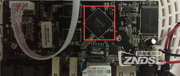

忆典Q6有两个版本RK3128方案和全志A31S方案不知道自己的盒子是不是RK3128方案的用户,自己打开盒子看看不就明白了。小编下面讲的是RK3128方案的刷机教程。如果您的盒子是RK3128方案和上图主控一样的话那么恭喜你,继续看下教程吧。

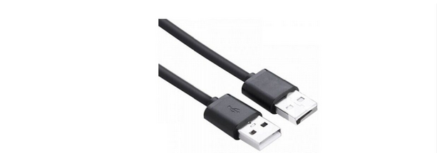

(1)牙签一根
(2)双头USB线,用于连接电脑;

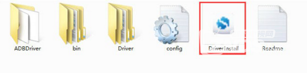

点击刷机工具下载,下载文件以后,解压,会得到一个名为“Release_DriverAssitant”的文件夹,打开后双击DriverInstall根据提示安装一下(如下图B)。安装驱动以后,机顶盒连接电脑会自动被识别,否则无法识别也无法刷机,第一次刷机需要安装一下驱动程序,以后无需再次安装。
图A
图B

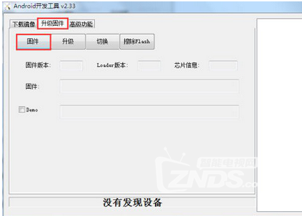

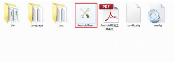

1、打开AndroidTool,如图1

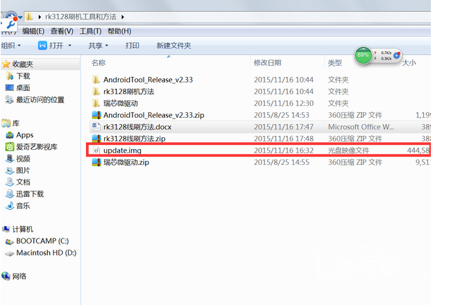

图1
2、打开“升级固件”,点击“固件”,然后选下载后固件文件夹中的update.img固件包(如图2和图2.1),固件加载以后会显示固件版本等基础信息(如图3)
图2
图3

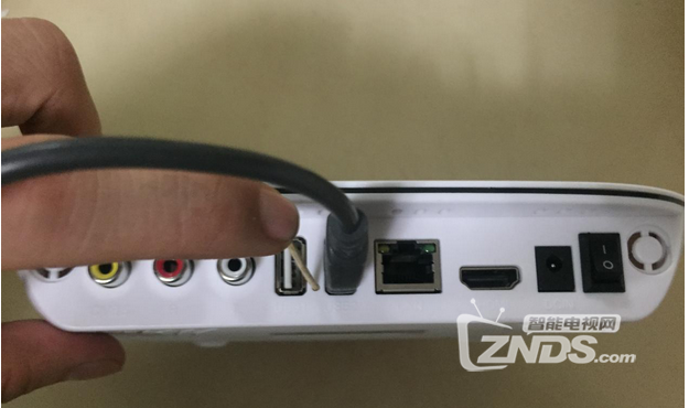

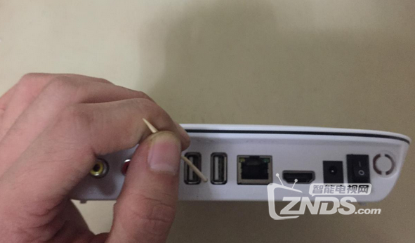

3、用双公头USB数据线一端连接电脑,然后用笔或者针住机顶盒两个USB接口中间的复位键不松手
4、然后把USB数据线的另一端插入机顶盒上靠近网口的那个USB接口

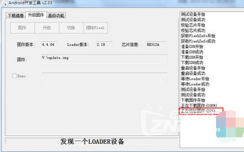

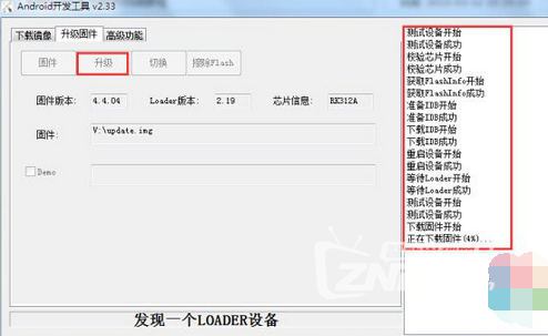

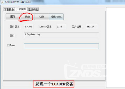

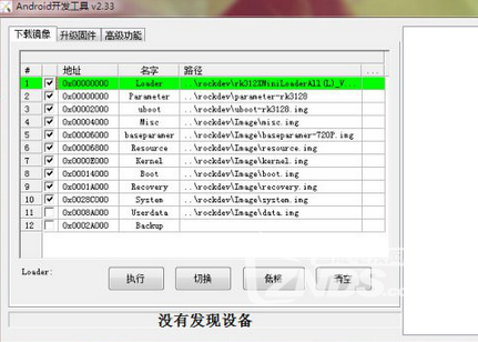

5、,此时,刷机工具界面会提示“发现一个LOADER设备”(如图4),此时可松开复位键,选择刷机工具上的“升级”,开始进入刷机过程(图5)
图4
图5
4、刷机过程大约要持续2-3分钟,首先从电脑中把固件刷入机顶盒(图5),固件刷入完毕以后,会进行固件的校验(图6),校验通过以后,量产工具会重启一次机顶盒,重启以后自动断开机顶盒(如图7)。
图6
图7
5、显示重启设备成功以后,可以把USB数据线从机顶盒上移除,关闭AndroidTool刷机工具,
好了,链接电视看看吧!
