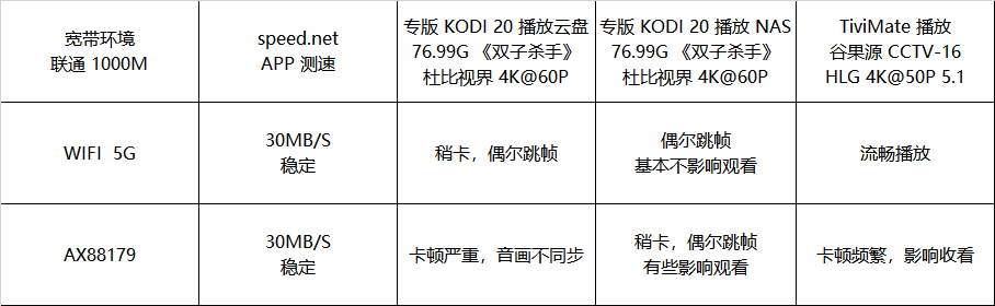

今天购买的 AX88179A USB3.0 千兆网卡到货,先在 PC 上测试了网速,能跑到 980Mbps 。然后连接上 S535C 进行网速测试。 测试结果如上表,居然是有线的 USB 3.0 网卡连接效果还不如 WIFI 5G。当然,不能排除是我家的个体差异。
下面是雷鸟S535C网速小测的结果分享,家里电视是MT9652机芯可参考:
雷鸟S535C网速小测
雷鸟S535C网速小测

发表于 2023-2-26 08:52 来自ZNDS手机版 | 显示全部楼层 | 来自河北
之前有人测过了,只有华为的高端电视支持千兆网,其它都是只支持百兆网
发表于 2024-2-27 16:17 | 显示全部楼层 | 来自上海
我用的山泽usb3.0的千兆网卡(rtl8153芯片),在sony x91j android 10上测速,基本能稳定在800Mbps,在雷鸟鹤6 24款 android 11上测速,一般在700-800Mbps。
雷鸟用这个usb网卡时不时会出现断连情况,必须重新插拔一下网卡才能恢复,但是这个网卡在sony上一直正常使用,在PC上使用也是一直很稳定。
另外,我在这两台电视上试了rtl8156芯片的usb2.5G网卡,速率反而比rtl8153芯片的千兆网卡低,在PC上倒是一切正常,感觉是android系统的兼容问题。
