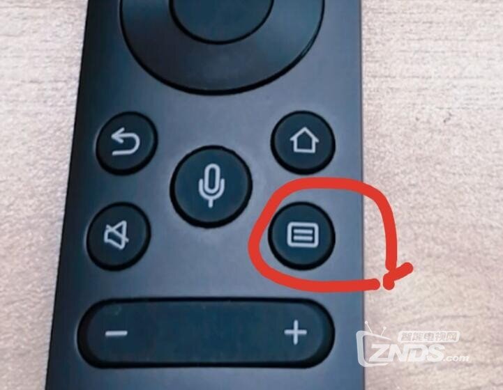

菜单按钮大概长这样,发一个我遥控器上的菜单按钮形状
海信VIDAA电视怎么进开发者模式和工厂模式 手把手教你

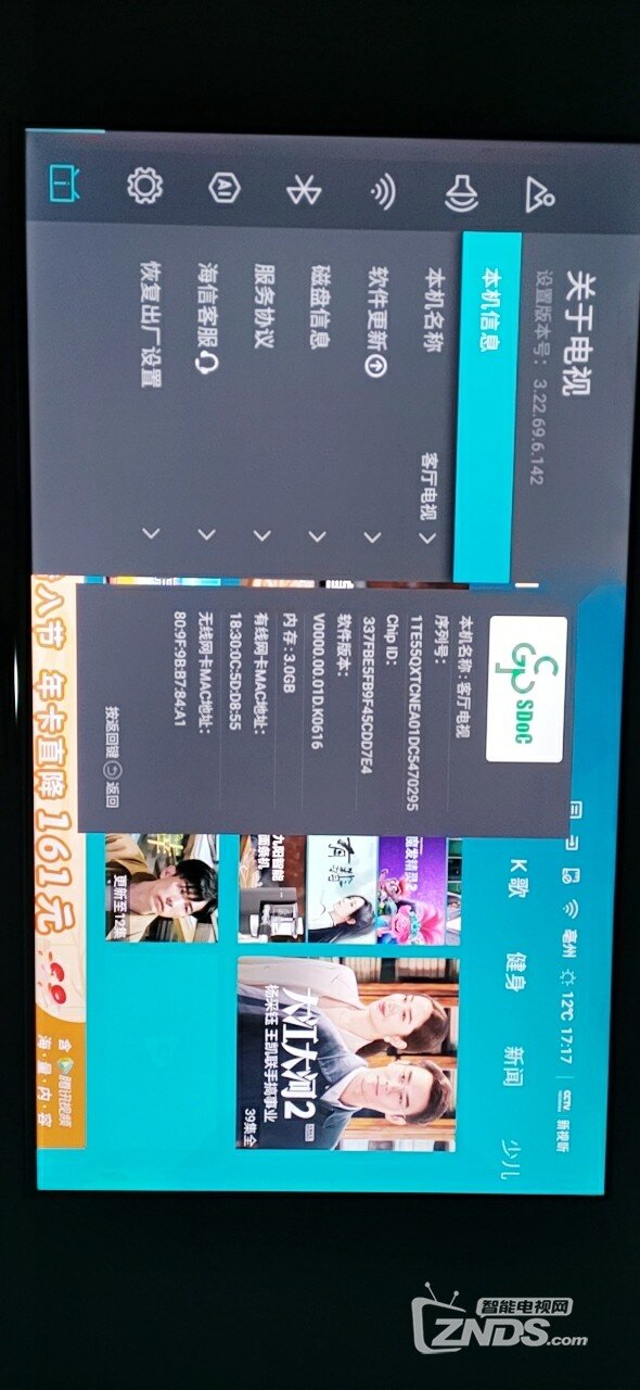

请问e75f安卓9的 要怎么才能调出 开发者模式?
