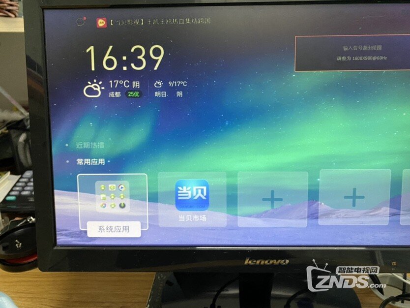

adb shell am start com.dangbei.tvlauncher '运行当贝桌面
此时就可以看见机顶盒已经运行当贝桌面了。如图:
四川移动九联UNT402H免拆免刷系统安装当贝桌面教程

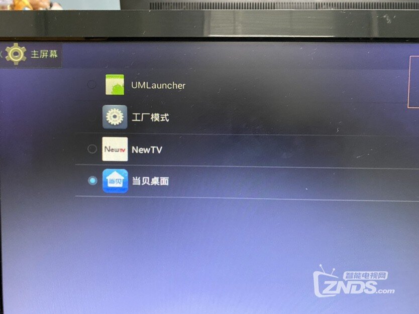

第三步:将当贝桌面设置为主屏幕。
进入当贝桌面的系统应用,找到设置-主屏幕,选择当贝桌面作为主桌面。

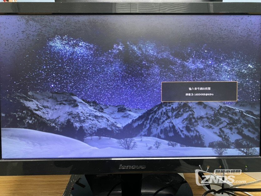

注意:如果没有这步,机顶盒重启后仍将进入移动的界面,需要再次用adb调起当贝桌面。将机顶盒关机重启,等待出现下面这个界面后,按遥控器的首页键,就可以看见熟悉的当贝桌面了。

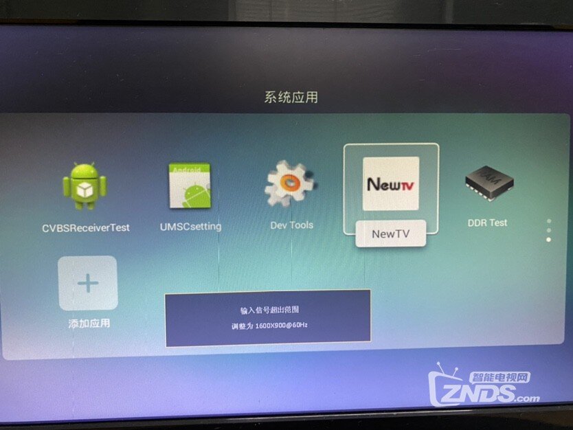

如果想看IPTV直播,则进入当贝市场,系统应用,选择NewTV,则又进入了移动的界面,可以看电视直播。
