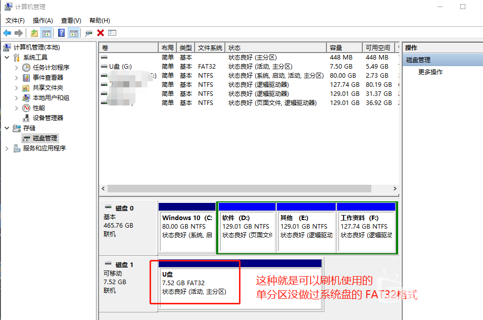

很多人都说刷机固件怎么有问题?我怎么刷不上?电视怎么读取不到升级文件?这些问题,最终都是因为U盘没有选对,刷机U盘的要求无非三点:没做过系统盘的单分区、文件系统为FAT32格式、最好是8G以下2.0U盘;其中格式可以通过格式化从而选择,8G以下的这个没有特殊要求,只针对少部分机型,解决方法无疑是换个U盘。

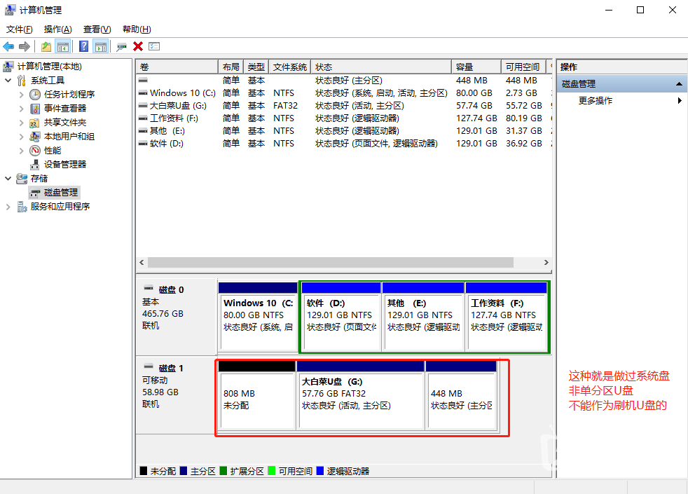

而没做过系统盘的单分区U盘,这个怎么辨识?首先记住以下步骤:鼠标点击我的电脑-右键-管理-磁盘管理,就能看到以下图片;
刷机有80%是因为U盘工具问题,如何解决U盘导致的无法刷机
上图是让大家看下,什么U盘是单分区U盘,可以作为刷机U盘;那么重点来了,怎么把做过系统盘的U盘变成可以刷机的U盘?

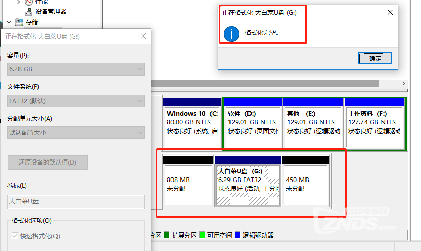

有人说我做过系统盘。但是我格式化啦;这个就大错特错,格式化无法解决单分区问题;

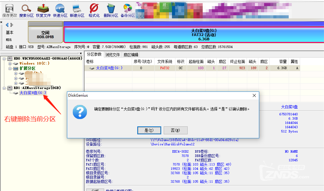

3.打开软件后按图中所示 先删除U盘的分区;

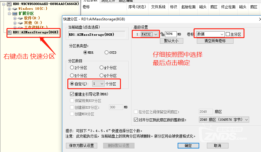

4.在按照图中所示重新创建分区,这里需要注意的是必须仔细按照图片操作;

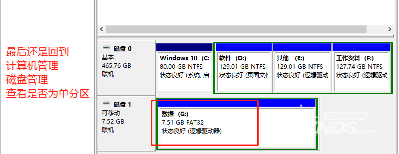

5.分区完成后,如何确定自己是否成功分区,按照步骤:鼠标点击我的电脑-右键-管理-磁盘管理,查看是否显示为单分区;
6.如上图所示,恭喜你成功分区,U盘已经恢复,可以愉快的去刷机了。

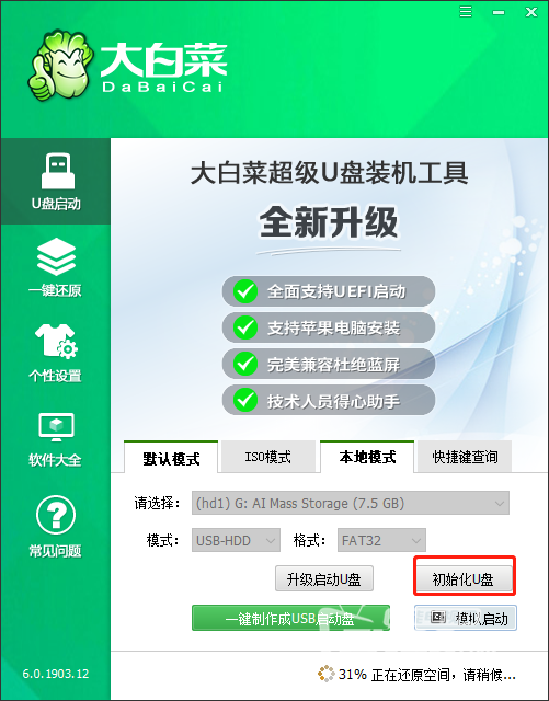

1.首先打开大白菜电脑端的软件,会发现在软件的右下角有个初始化U盘的选项。
2.插入U盘,这时候软件就会自动的识别U盘了,然后点击初始化U盘选项。
3.这个操作会删除U盘上所有的资料,所以如果你还有资料在U盘上,请先拷贝电脑里面。
