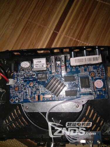

我有三个同品牌同型号机顶盒,从阿里云刷成潜龙固件安卓系统,两个刷机成功,一个失败变砖,插电视无法进系统,插电脑上机顶盒电源灯亮的但无法连接到电脑,电脑上的驱动肯定没问题,因为另两个机顶盒能连接。砖机电 ...

都两年了,也许这个机顶盒早淘汰了。今天我也遇上这种情况。烽火i10A,刷固件出现插电脑没反应,这个电脑前一天刚刚刷了一台迪优美特H2芯片,正常。折腾了好半天也不行。最后在插电脑的USB时,插到其中一个USB口时,竟然有了反应。当时我也糊涂了,短接了底部的按钮,盒子上也没拔下usb线,结果就是这样。仅供参考。

最好拆下散热片看看芯片型号,比如说同样是忆典S1机顶盒,有全志A31S芯片的,也有瑞芯微RK3128芯片的,所以这个机顶盒可能与另外两个机顶盒采用的芯片方案不一样。如果不方便拆散热片,那就试试别的(如:RK3128),只要能够刷进去,芯片方案就猜对了。刷机失败是什么情况?电脑能够识别机顶盒吗?刷机进度能走完吗?如果刷机进度能走完而失败,那可能是阿里云的防刷技术,这就没有办法了,也可以试试连接AV线看能不能用,有时候刷机之后连接HDMI线不能用,但连接AV线能用。
