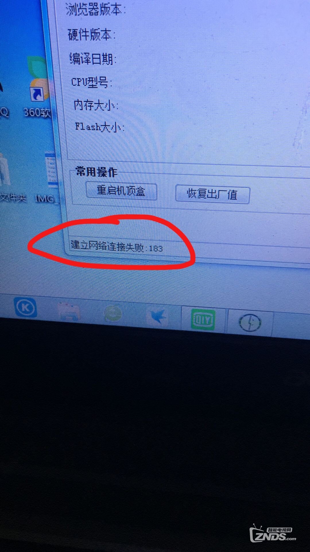

华为悦盒连接stb的时候为什么一直连接失败?
查看数: 144345 | 评论数: 8 | 收藏 0
发布时间: 2017-8-7 17:32
如图?
请叫我小米| 来自浙江 发表于 2017-8-7 17:33
网络连接失败是因为没有将电脑与机顶盒连接同一局域网网
正确操作是:
将机顶盒接上网线与路由器连接,然后到网络设置中选择DHCP连接方式
然后电脑的话无线网或者有线网都是可以的,只要是同一个路由器即可
ganyu668| 来自广东 发表于 2021-4-21 15:18
350600583 发表于 2020-1-27 17:23
教程上那个密码是错误的,你要输入电视盒远程连接界面那个验证码,验证码才是密码 ...
不太明白,好像没有这个吧,密码到底是哪个啊
xl2125075| 来自宁夏 发表于 2020-2-5 10:20
有高手帮一下,盒子设置都对,STB就是连不上,U盘刷到百分之80无效
aobken| 来自河北 发表于 2019-10-29 23:30
正确操作是:
我把线换成路由器了,怎么调设置啊,这个盒子妹子找到啊
85822898| 来自海南 发表于 2019-1-25 07:00
学习学习!
正确操作是:
你好大神,我手上有2台华为悦盒。。。一个电信一个移动。移动的没账号。。刷过固件发现没声音。然后还原之后不能再刷固件。一刷机就显示软件更新失败,后来我用STB把当贝装到盒子。能用了。但是还是没声音。。现在不知道怎么处理
电信的就是前几天装网线送的。很多要收费的。。想也用STB安装当贝和ROOT。但是连不上STB,提示命令非法。操作失败。怎么处理??
电信的在设置里面显示的是EC6108V9。移动的是显示EC6108V9U
pdl888| 来自四川 发表于 2017-8-9 14:16
是不是盒子没打开远程?
