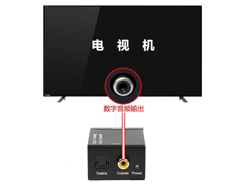

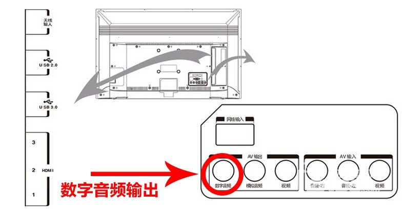

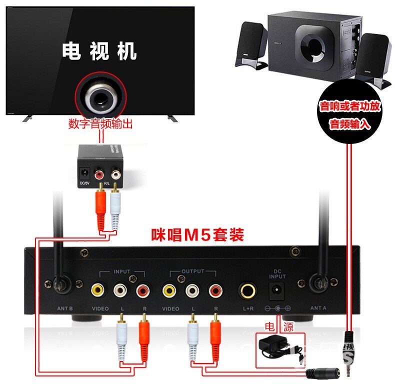

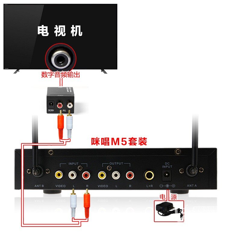

1,在东芝电视上找到数字音频输出孔
2,找一根同轴线

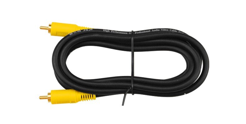

3,用同轴线,其中一端接东芝电视数字音频输出孔,另外一端接转换器同轴输入孔\

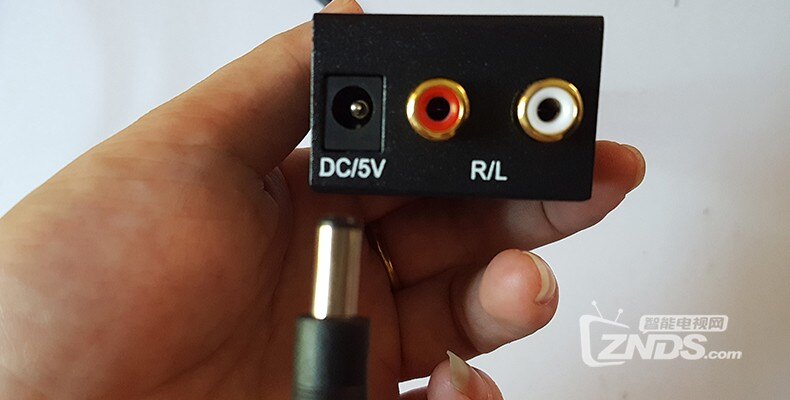

4,把转换器接上电源线,电源线USB那端接电视USB供电
5,然后找一根2分2音频线

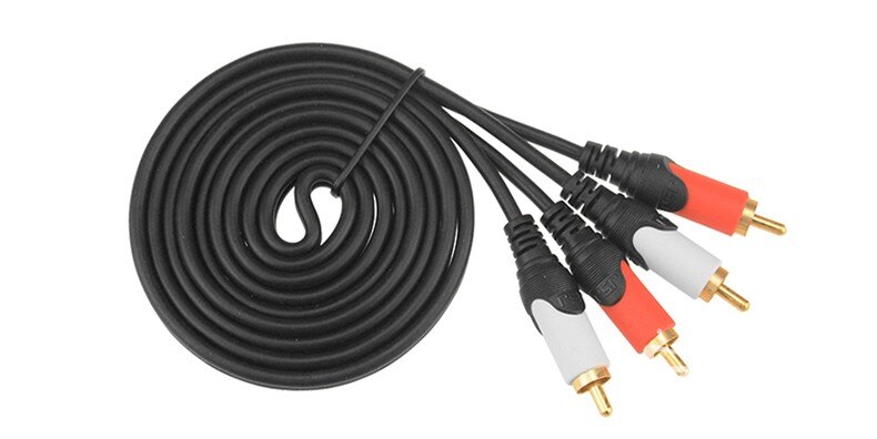

6,用2分2音频线,其中一端接转换器红白输出孔,另外一端接咪唱话筒主机INPUT红白输入插孔
7,再用音频线,连接咪唱话筒主机OUTPUT红白输出插孔,到音响(具体连接线可根据音响输入插孔请假决定)

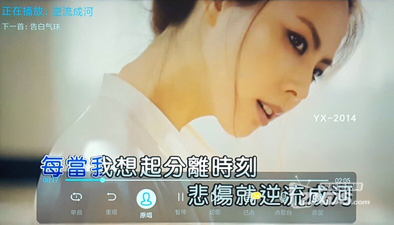

8,连接好后,话筒声音跟电视声音会一起从音响发出来,然后在电视里面安装唱歌软件,比如酷我k歌、k歌之王、咪咕爱唱等,就可以唱歌了
