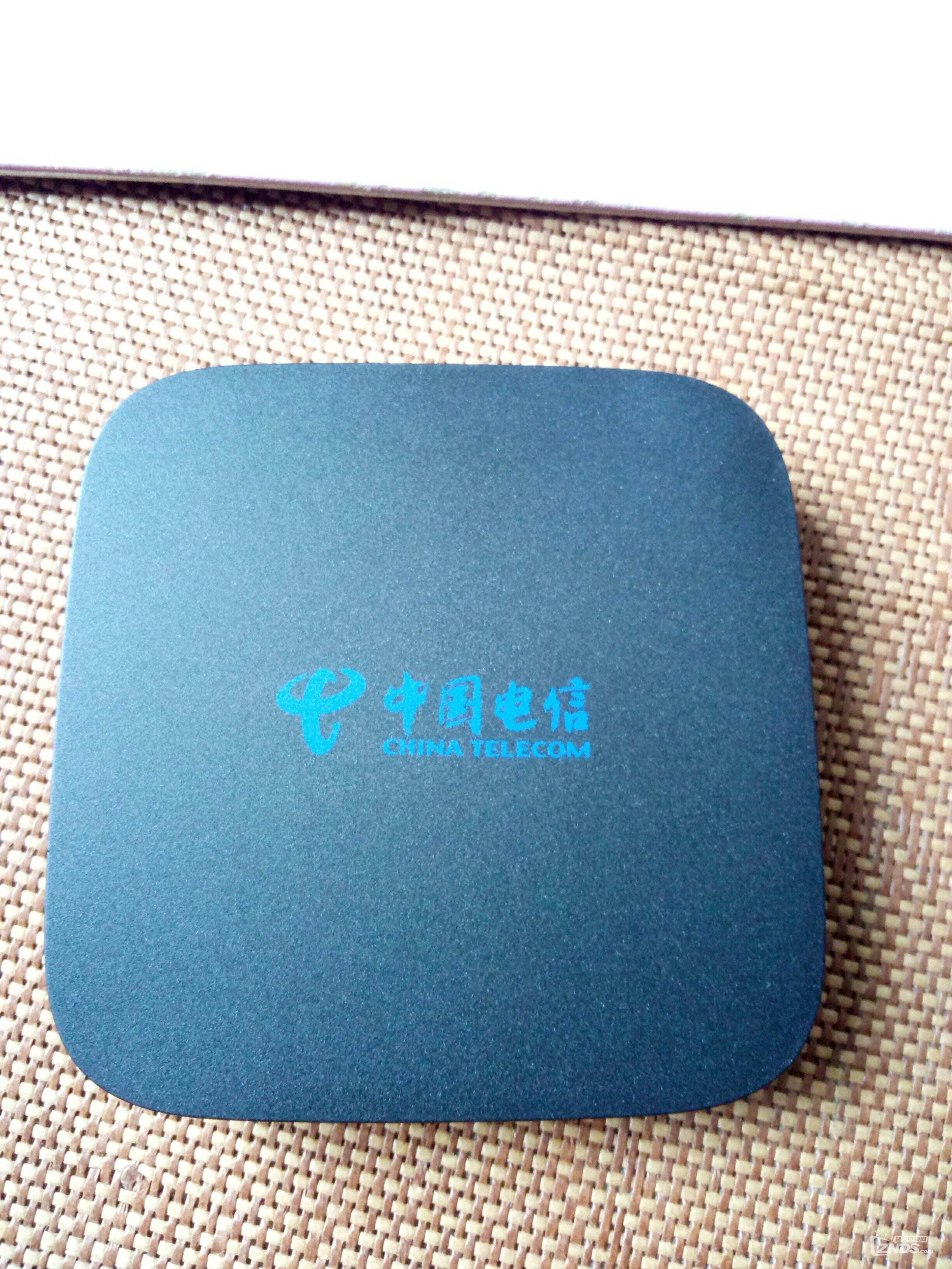

求高手指点:福建-华为悦盒EC6108V9U刷机
查看数: 91915 | 评论数: 8 | 收藏 2
发布时间: 2017-8-1 19:57
自己在网上找了很多种方法都没有成功,还有就是刷机怎么进入Recovery模式(我试过开机点按电源键,开机点按待机键,还有音量键+HOME+开机键)都没有一次进入过,哪位高手赐教 ...

非常感谢已经成功破解了,进入确实是按左右键,现在能告诉我一个能观看IPTV又有其它桌面的升级包吗?我现在刷的版本只有当贝桌面的,原来机器自带的IPTV不见了。

试试不断按左右键 参考这个:四川华为悦盒电信CA版救砖+破解教程分享!_ZNDS免费刷机/破解/救砖  https://www.znds.com/tv-951808-1-1.html

开机通电一瞬间不断点按遥控器 蓝色的待机键
还是进不了Recovery模式,我也试了你的这个方法https://www.znds.com/tv-536338-1-1.html,前面都可以,就是到最后提示盒子重启刷机成功时,我的机器没有反应,试了好几次,每次都是恢复出厂后试的
