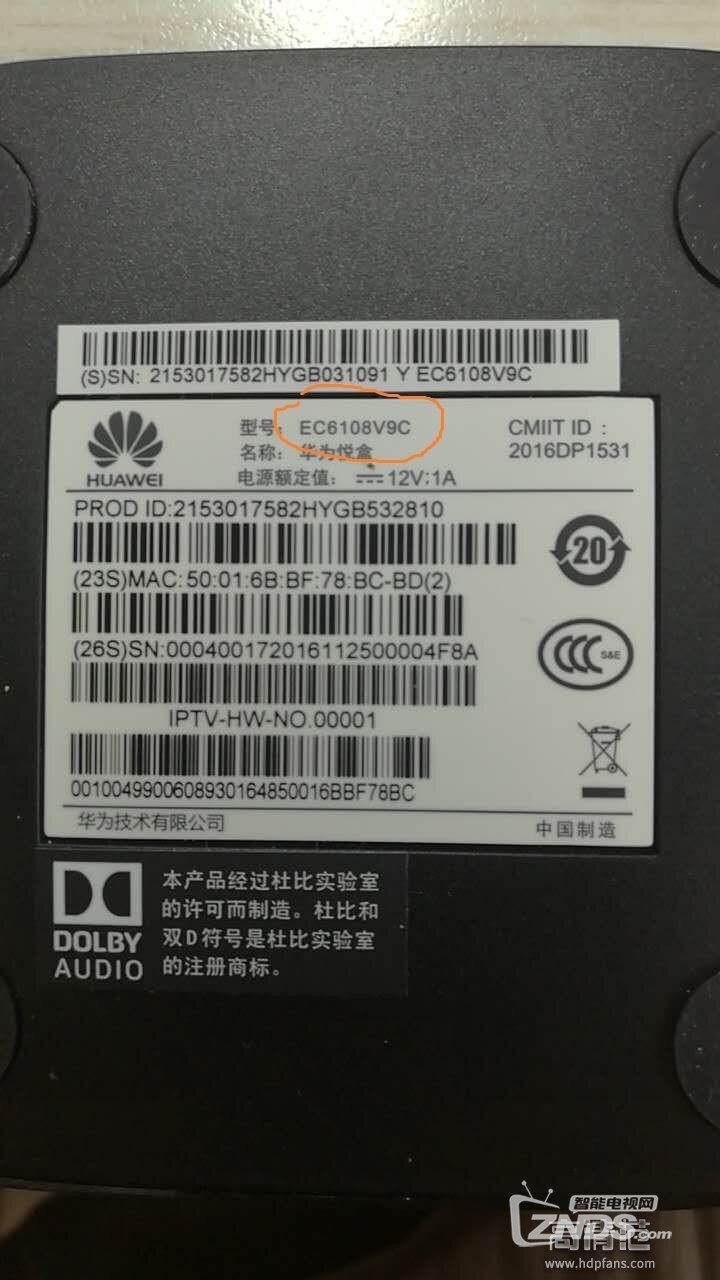

上海电信华为悦盒 型号EC6108V9C机身标注为V9C, 系统里面为V9, 主板为:EC6108V9B 首先想说一下https://www.znds.com/forum.php?mod=viewthread&tid=643113这个教程完全没用,主板都不一样,J15没有,只有J16 ...

luo_sh888| 来自湖北 发表于 2019-3-5 13:59
luo_sh888 发表于 2019-3-3 14:51
测试过很多固件和方法,我昨天已经破解!
我的机顶盒信息和楼主的一模一样。
我最终用的“电信悦me 4.4.4短接J16强刷包”破解成功!
