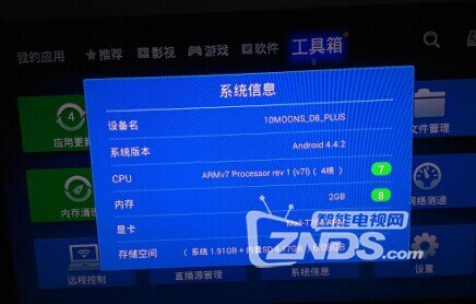

      刚收到机器做评测的时候,对D8+真的大失所望,相当不稳定,问题多多,例如无法关机、突然断网、许多软件不兼容等等,根本无法测试下去。不过天敏作为大厂,服务还是相当到位,接到用户的反馈之后,立马着手开发新固件。到了后期,简直是一个工作日更新一个固件版本,如此频繁的更新也体现出天敏解决问题的积极性,而且值得肯定的是,固件确实一个版本比一个版本稳定。下面我评测的是0816版本的固件,到目前好像已经出到0818的版本了。
        0816版固件的启动界面明显比上面的原厂开机界面要亲切,所有程序只需向右滑动即可看到。
     然后我们安装百度一键root取得D8+的根权限,话说安装新固件后的D8+root起来还是相当方便的,完全没有压力。跑分之类的数据相信已经很多人测试过,我就不再测试了。D8+作为最高配置,对于软件的安装,很多软件都是秒装完成,速度超快!
