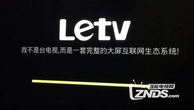

1、下载LetvUpgrade_4K2K.rar文件,然后解压缩,将LetvUpgrade_4K2K.bin 文件拷贝到U盘或者SD卡的根目录下,注意优盘的文件格式要为FAT32;
2、将拷贝有LetvUpgrade_4K2K.bin 刷机包的优盘/SD卡插到电视的后面插口上;
3、按电视机最下面的拨动开关给电视断电,然后按住电视侧面的“确定键”不放,然后再按这个拨动开关给电视通电,等出现升级画面后松开手,等待电视自动完成强刷升级。注意:升级过程请耐心等待千万别掉电啊!!整个刷机过程大约3-5分钟吧,这个刷机包带分区程序,掉电真的会变砖哦!!这个刷机包会双清,之前安装的程序会完全的删除掉!刷机前请注意备份自己的重要程序。
