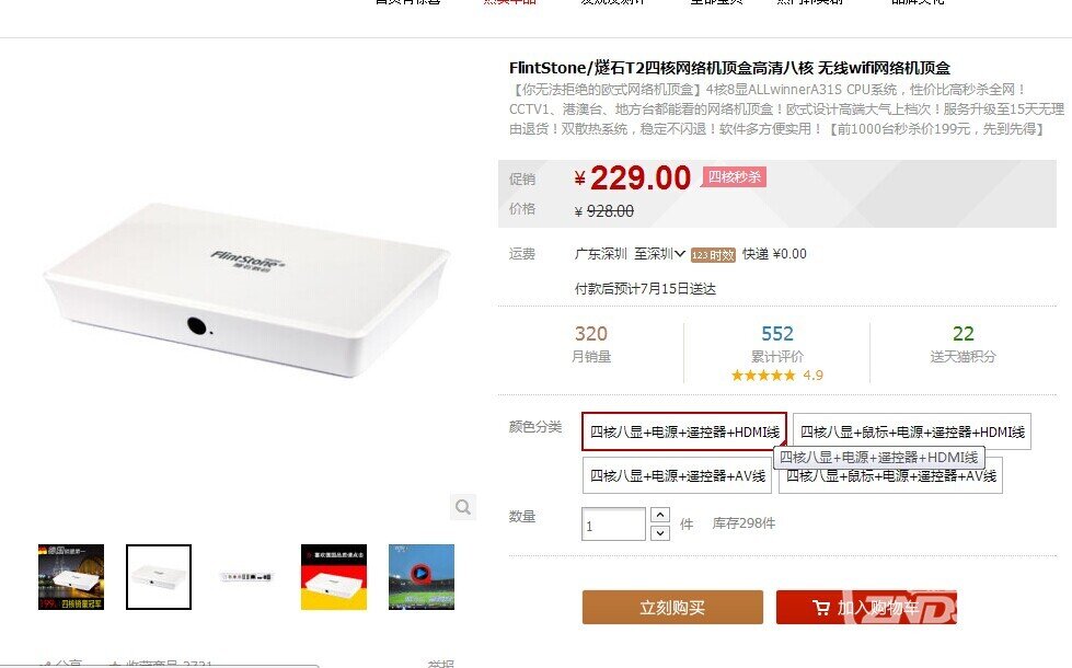

之前我中奖了一台燧石旗舰店的T2增强版,之前用在我婆婆的电视机,看起来效果还不错,但是今天拿过来我这边,插上了那个线后,不太清晰,问客服,客服说是因为我用的是AV线,而我的电视是液晶电视,所以会这样,他们 ...

如果包装里有HDMI线的,就用他们的好了,但是那线质量不一定好!

天空| 来自浙江 发表于 2014-7-13 23:16
HDMI线是一根线传输音频和视频,分量线是三根视频线另外还要加两根音频线,AV线是三根线,清晰度是HDMI>分量线>AV,HDMI线把机顶盒和电视机的HDMI口连接上就可以(注意,HDMI线必须在机顶盒和电视机均关机的情况下连接,否则容易损坏的!)线你可以到大超市里都应该有卖的,根据你自己需要选择长度,不需要他们的线,但是应该买正规厂家的(例如和宏,飞利浦,秋叶原的)
