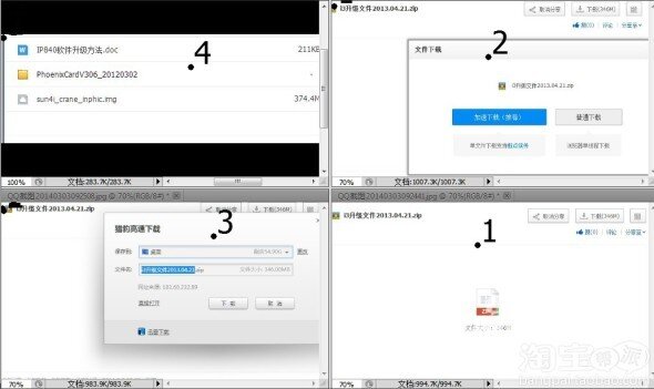

1:首先进入提供给你的链接复制粘贴到你的电脑浏览器中打开,得到如下图所示
固件下载:
地址:
http://pan.baidu.com/s/1jGMbJ0a
把提供给你的链接复制粘贴到你的电脑浏览器中打开得到下图1所示→→→→点击下载得到如图2所示→→→→→点击普通下载得到图示3→→→→选择你要保存的路径找到你下载完成的文件,进行解压缩,得到图示4文件!!!
英菲克i3老款安卓版强刷固件
2:把这些文件下载到你的电脑,里面,选择保存路径,若你的电脑不能下载,请安装迅雷,或者QQ旋风后在进行下载!
