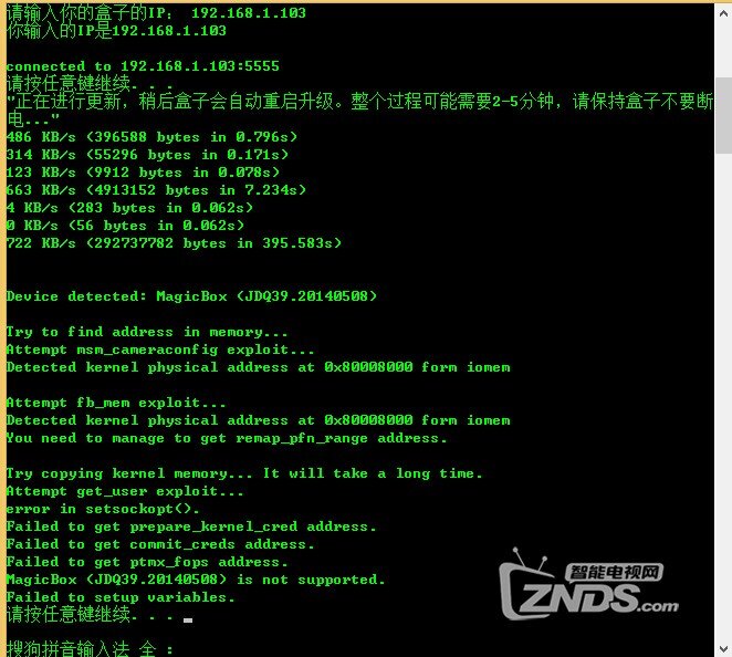

刚得到一天猫盒子,然后想刷机,看到论坛大神们写的帖子感觉好厉害的样子~~~然后果断的照做。。。。结果小弟悲剧了,还请大神们指点一二,刷机刷不了,该怎么做呢?上图 ...

用短接法先降级到1.5,再刷,论坛有教程。
雪狼²º¹⁴| 来自浙江 发表于 2014-5-21 10:37
hoshong 发表于 2014-5-21 08:34
刷机的前提就是ROOT,不ROOT是没办法刷机的。。
1.7怎样刷机呢?求指教,谢谢您
hoshong| 来自广东 发表于 2014-5-21 08:34
雪狼²º¹⁴ 发表于 2014-5-21 00:44
我的是1.7.0的系统 没有刷ROOT,关键是不会刷ROOT- -求指教~~~~
