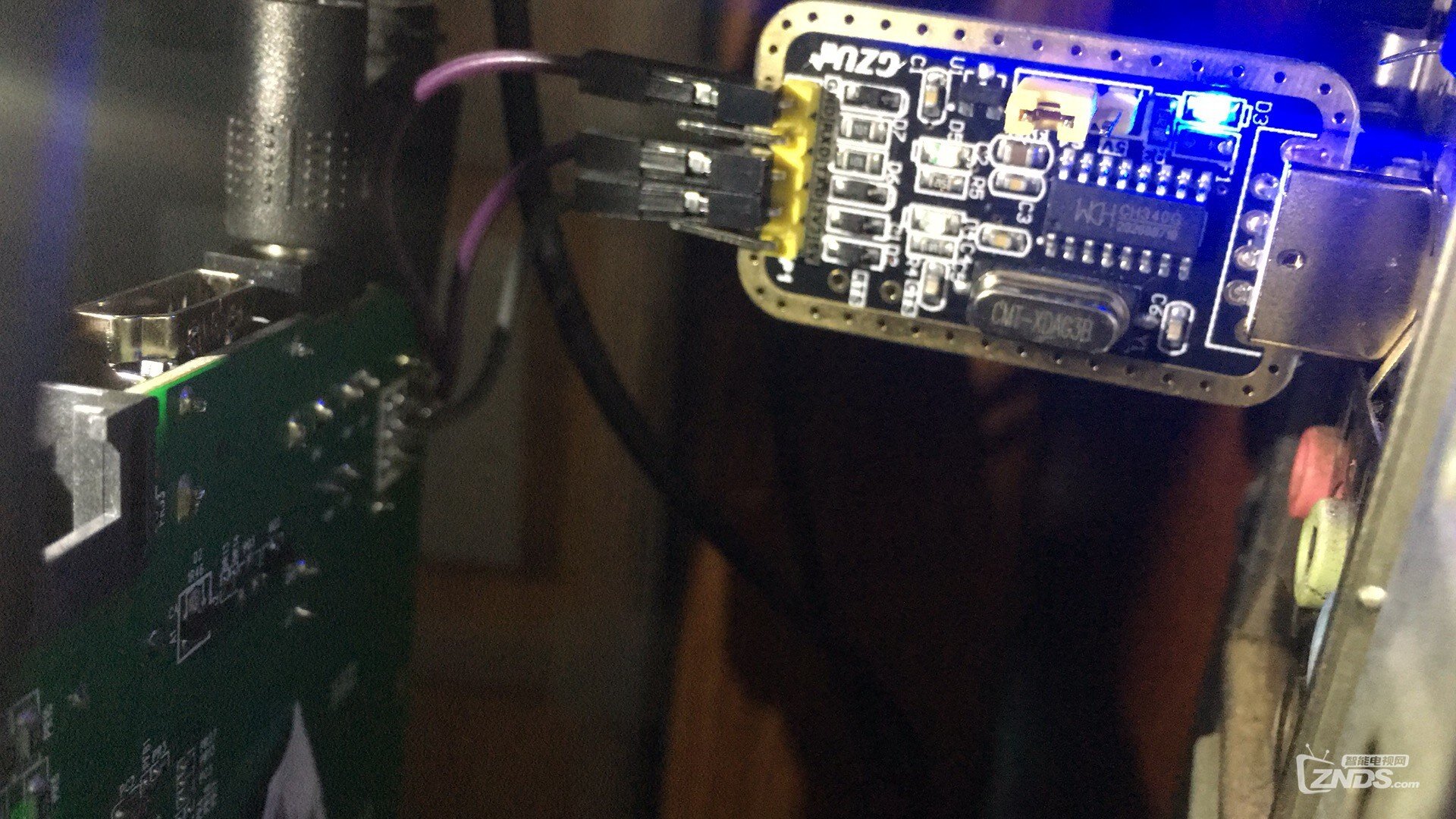

大神来看看,魔百盒Q5问题,没有办法跑码
查看数: 30177 | 评论数: 6 | 收藏 0
发布时间: 2017-6-10 18:54
本帖最后由 山阴路的夏天 于 2018-3-7 19:25 编辑 按照https://www.znds.com/tv-509413-1-1.html执行的。到跑马这里没有反应。求大神看看。还有盒子要不要接电源 file:///D:\Program Files\Tencent\QQ\qq聊 ...

亲,你后业解决了吗?现在遇到一模一样的问题了,怎么也不跑码

有没有兄弟救命来呀!
54281897| 来自江苏 发表于 2017-6-11 21:42
jmpengbo 发表于 2017-6-11 20:57
跑码,盒子要通电的,亲通电了吗?
接和没有接都测了没有用
jmpengbo| 来自湖北 发表于 2017-6-11 20:57
54281897 发表于 2017-6-11 11:59
亲,现在接的是正确的。还是不跑码,不知道什么原因?主板上的红色灯也有时候闪,就是不跑码 ...
跑码,盒子要通电的,亲通电了吗?
54281897| 来自江苏 发表于 2017-6-11 11:59
jmpengbo 发表于 2017-6-10 21:45
亲的TTL线接错了,肯定不跑码。接对应的线是:GND=GND、RX=RX、TX=TX。亲GND=GND,RX接TX,TX接3V。 ...
jmpengbo| 来自湖北 发表于 2017-6-10 21:45
亲的TTL线接错了,肯定不跑码。接对应的线是:GND=GND、RX=RX、TX=TX。GND=GND,RX接TX,TX接3V。
