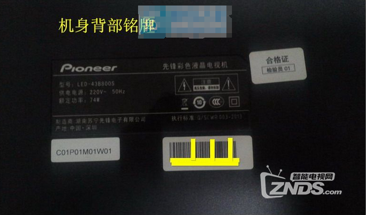

上周朋友家的电视突然收不到任何节目,紧急召唤我去处理。
赶过去看,插上电源,按电视机上的开机待机键,能开机点亮,但一直显示先锋的LOGO,遥控器也失效,电视上的所有按键也无效,再按待机键也无法进入待机状态,只能强行拔掉电源插头关机。
分析了一下,屏能亮,电源多半没问题,很大原因出在主板上,待机键能开机,点亮LOGO后就不再有任何反应,类似电脑开机就死机,那么问题又多半落实在系统崩溃这个问题上。现在的电视基本上被安卓统一了,先试试重新刷一个系统看能不能恢复吧。
打电话给苏宁的售后服务,得到一个令人震惊的回复,刷机费用200块,不二价。
抢劫,赤裸裸的抢劫!!!
马上查了相关资料,为修复做准备。
搜索一晚上,确定这款电视采用的是创维9R20主板,是创维集团2014年的产品,应用于39\43\50\55寸等屏的液晶电视。
拆机查看,主板型号:9R20,板号:5800-A9R200-0P50。电源板:5800-L3N017-0000。屏型号:LC430DUY-SHA1
(相同的主板因配屏不同所以数据也不相同,所以刷机的时候切记不要混刷,可能造成意想不到的后果。)
