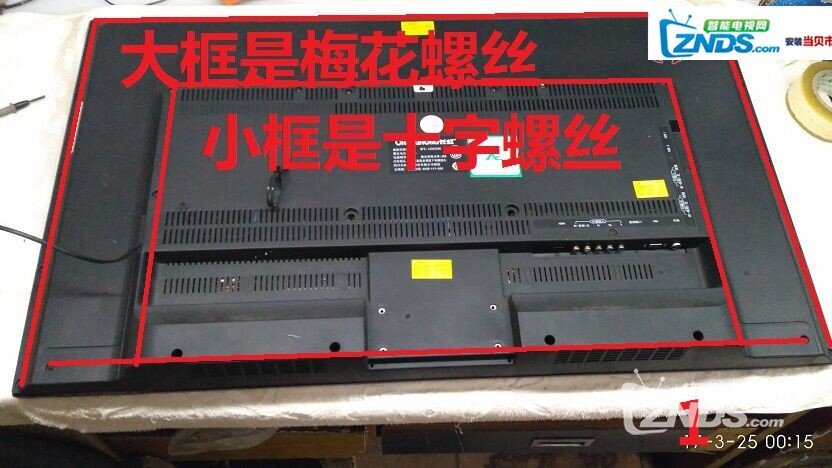

几天前修一台长虹LED42560液晶电视灯条坏了,这种电视更换灯条很方便,根本就不用动屏幕,修电路板就拆小盖的十字螺丝,换灯条就拆四边的梅花螺丝,太方便了,如果以后都这样就简单多了。undefined这个电视灯条很特 ...

几天前修一台长虹LED42560液晶电视灯条坏了,这种电视更换灯条很方便,根本就不用动屏幕,修电路板就拆小盖的十字螺丝,换灯条就拆四边的梅花螺丝,太方便了,如果以后都这样就简单多了。undefined这个电视灯条很特别,灯珠很多,一共4片,每片9个灯条,每条有19个灯珠,一共684个灯珠,单独更换灯珠根本就不可能,唯有全部更换,马哥就有这种改装灯条。恒流板输出是118.8V 380MA.买到的灯条是6条,每条11颗共66颗灯珠,改装时3条串联为一组,然后两组并联。所以参数就是3*11*3.2=105.6V,灯珠电流150MA*2=300MA,这种电视的背光不是固定的,是动态背光,开机时最大电流达到370MA,然后很快下降,没信号时只有一百多MA,有信号时大概200MA左右。这个机子我本来不想发帖的,因为没啥技术含量,后来想想还是发吧,大家不要见笑,如果要拍砖,请轻一点。
