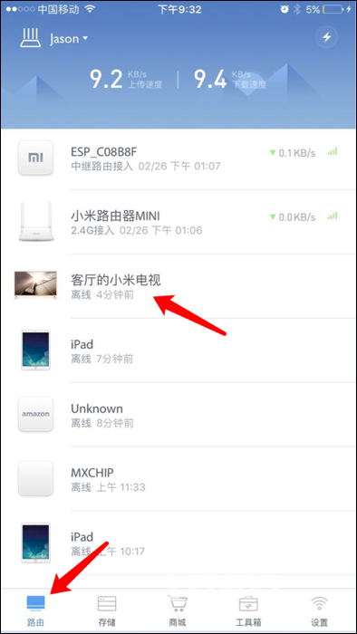

如果你家用的是小米的路由器,那么请下载“小米wifi”APP

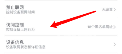

运行“小米WiFi”App,在“路由”里面,找到并点击“电视”

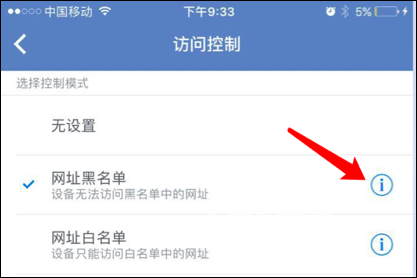

点击“访问设置”
点击“网址黑名单”右侧的“i”
点击“+”,然后逐一把“ad.xiaomi.com”,”ad1.xiaomi.com”,”ad.mi.com”添加进黑名单。

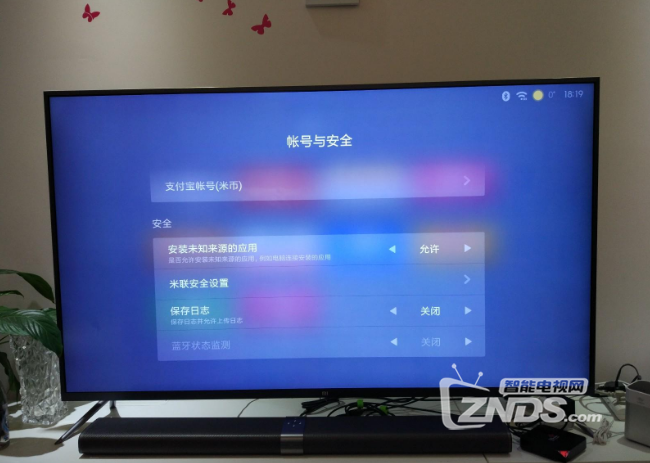

2、在系统中设置【允许安装位置来源的应用】
安装kingroot和Disable-Service,下图是安装完的图标

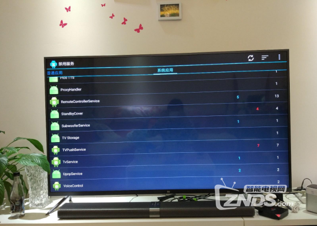

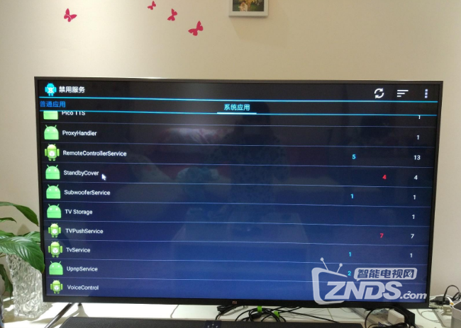

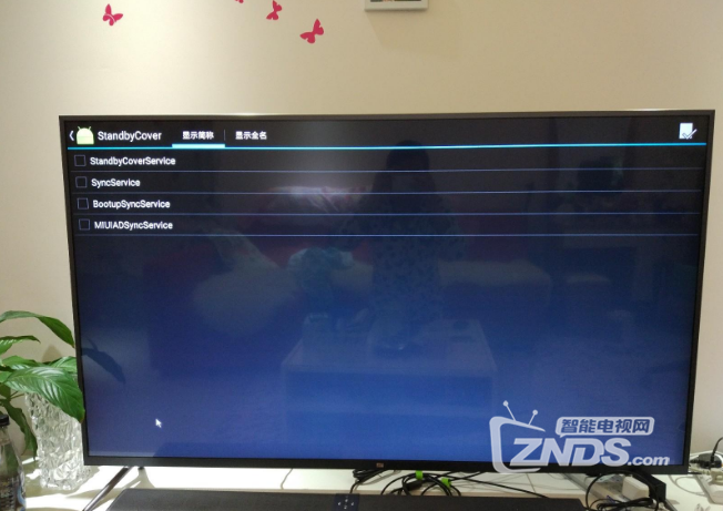

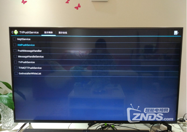

启动Disable-Service,也就是禁用服务图标的APP
找到StandbyCover和TVPushService,进去后去掉所有打勾项,然后退出。

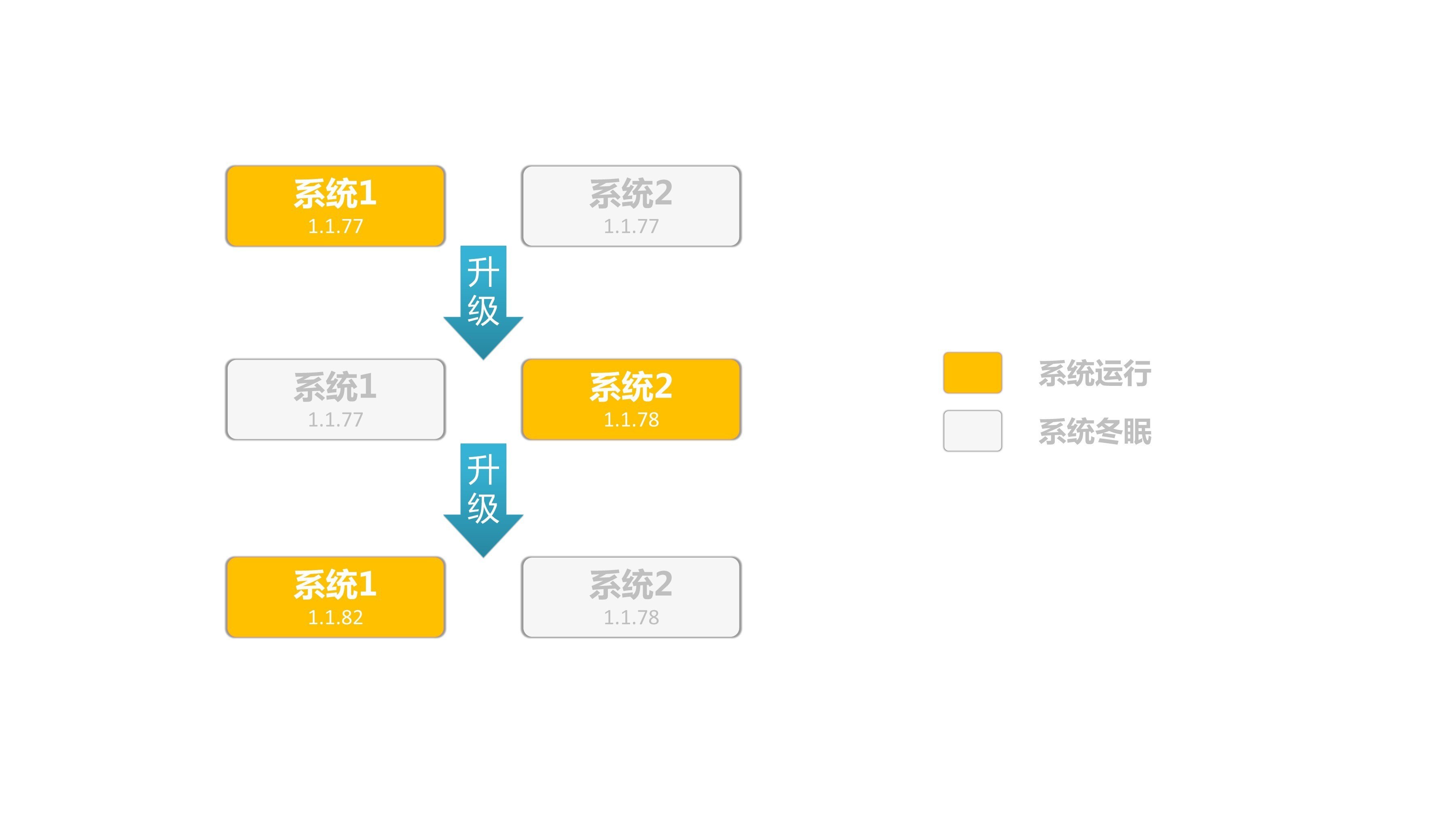

先说一下基本原理:
小米电视使用基于Android 的MIUI TV版,跟小米手机和小米盒子一样,小米电视使用双系统更新方案。小米电视内含2个系统,我们把当前运行的称系统1,更新时是更新系统2,然后重启就进入系统2了。
具体的操作方法请移步这里查看:https://www.znds.com/tv-405846-1-1.html
