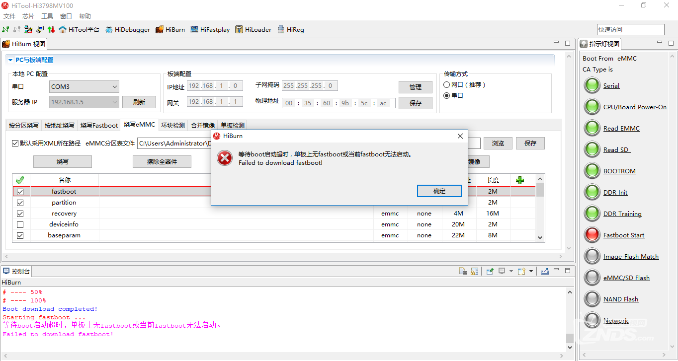

魔百盒刷机成砖
查看数: 97099 | 评论数: 11 | 收藏 0
发布时间: 2017-5-1 16:22
本帖最后由 山阴路的夏天 于 2018-3-7 19:45 编辑 如题,开始按照https://www.znds.com/tv-594491-1-1.html帖子刷了之后,连接电视只有移动LOAO卡着不动,然后按照https://www.znds.com/tv-626756-1-1.html刷完就 ...
dianzai| 来自河南 发表于 2022-5-3 09:28
这个应该是DDRrom 未加电 或者DDR损坏

zzf_028616| 来自北京 发表于 2018-2-22 03:13
nicksnake 发表于 2017-5-16 14:51
我的显示这样:
Bootrom start
朋友看了你的帖子,看到你的盒子出显
DDRE00000002PF8A38000BFFFFFFFFDFFFFFFFFE。。。。。
后来好了吗?望回复

赵老头| 来自江苏 发表于 2017-5-18 11:09
换个fastboot重新刷
nicksnake| 来自浙江 发表于 2017-5-16 14:51
我的显示这样:
Bootrom start
Boot from eMMC
Entry usb bootstrap
Udisk(1):
Initializing DDR...
DDRE00000002PF8A38000BFFFFFFFFDFFFFFFFFE00000040PF8A38000B00000000D00000000E00000040PF8A38000B00000001D00000000E00000040PF8A38000B00000002D00000000E00000040PF8A38000B00000003D00000000E00000040PF8A38000B00000000D00000000E00000040PF8A38000B00000001D00000000E00000040PF8A38000B00000002D00000000E00000040PF8A38000B00000003D00000000E00000010PF8A38000BFFFFFFFFDFFFFFFFFE00000040PF8A38000B00000000D00000000E00000040PF8A38000B00000001D00000000E00000040PF8A38000B00000002D00000000E00000040PF8A38000B00000003D00000000E00000040PF8A38000B00000000D00000000E00000040PF8A38000B00000001D00000000E00000040PF8A38000B00000002D00000000E00000040PF8A38000B00000003D00000000E00000020PF8A38000B00000000DFFFFFFFFE00000020PF8A38000B00000001DFFFFFFFFE00000020PF8A38000B00000002DFFFFFFFFE00000020PF8A38000B00000003DFFFFFFFFE00000040PF8A38000B00000000D00000000E00000040PF8A38000B00000001D00000000E00000040PF8A38000B00000002D00000000E00000040PF8A38000B00000003D00000000E00000040PF8A38000B00000000D00000000E00000040PF8A38000B00000001D00000000E00000040PF8A38000B00000002D00000000E00000040PF8A38000B00000003D00000000E00000004PF8A38000B?
然后就是重启再来一遍,短接cpu差不多样子,就是没有读取usb那行
cy0077| 来自北京 发表于 2017-5-2 08:52
fastboot损坏或者不存在怎么办?有原系统备份
