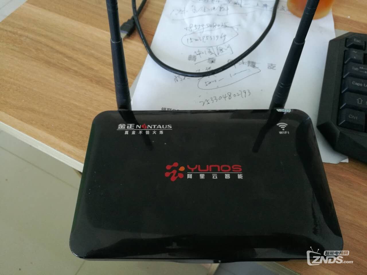

哪位大神帮我看看这个盒个用的是什么芯片?

本帖最后由 山阴路的夏天 于 2017-4-14 15:21 编辑 哪位大神帮我看看这个盒个用的是什么芯片?谢谢了

拆机才能看到CPU什么型号的

要知道具体的芯片型号只能拆开机顶盒看芯片,有的芯片上有散热器,只有拆下散热器才可以看到型号。但从机顶 ...

要知道具体的芯片型号只能拆开机顶盒看芯片,有的芯片上有散热器,只有拆下散热器才可以看到型号。但从机顶盒的电压5V看,有可能是全志芯片或瑞芯微芯片或炬力芯片,不可能是海思芯片或晶晨芯片(海思芯片或晶晨芯片的机顶盒通常是12V)。5V电压的机顶盒都比较好刷机。
另外,如果电源适配器的接头外径是3.5毫米,则很有可能是全志芯片机顶盒,如果机顶盒是单核的,那就是全志A10S,如果机顶盒是双核的,那就是全志A20,如果机顶盒是四核的,那就是全志A31S;如果电源适配器的接头外径是5.5毫米,则可能是瑞芯微RK3128或炬力7029。
