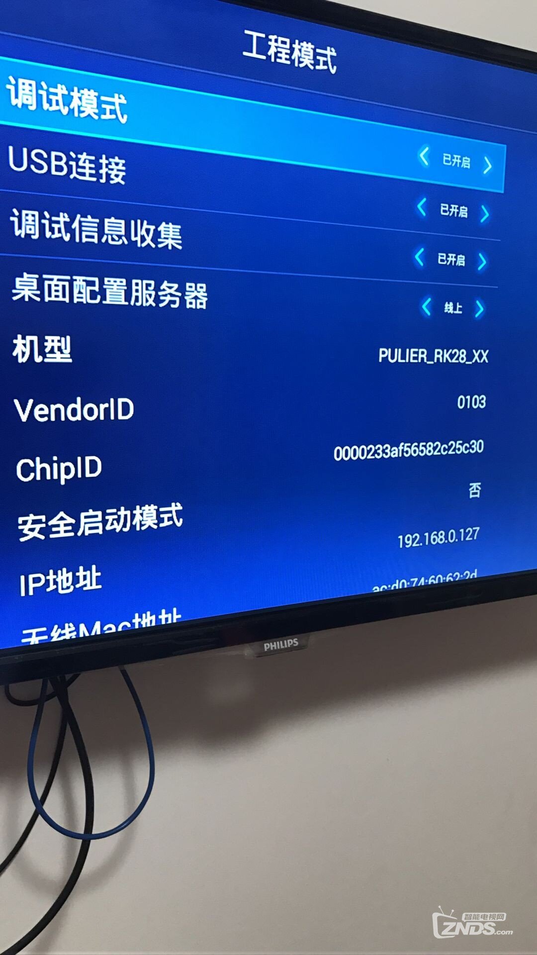

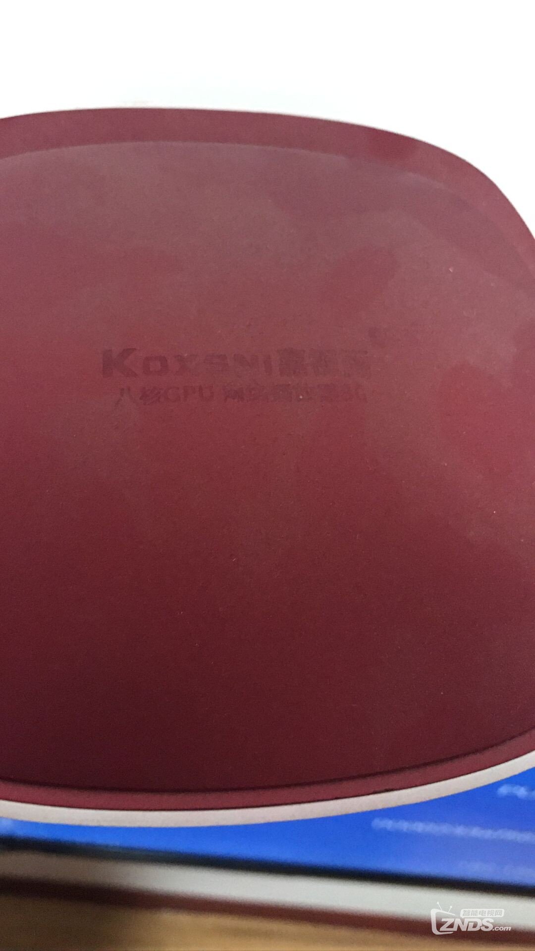

强势求助!不知道我的是不是山寨《嘉视丽》里面又写(pulierk)28..每次都会自动删除软件。之前的都没了。而且非常卡。 求问怎么刷机啊。都找不到我这个机子的教程 话不多说直接上图 求大神指导 ...

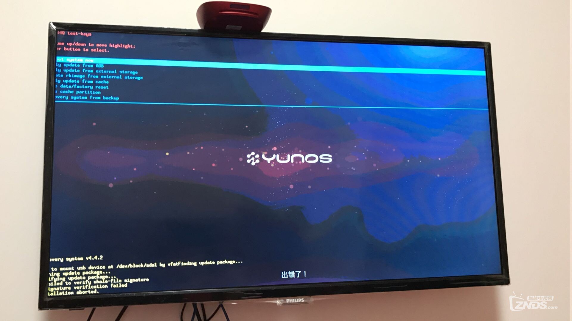

荆棘丶 发表于 2017-4-11 19:41
出错..........................
机顶盒刷机包大全:http://pan.baidu.com/s/1i5qPoot
你的机顶盒应该是普利尔德公司的产品,嘉视丽是普利尔德机顶盒的一个品牌。你刷官方固件应该比较保险。
普利尔德官方固件所在目录:
\机顶盒刷机\普利尔德机顶盒刷机包大全\四核固件专区\

sillybillyman 发表于 2017-4-11 09:03
应该是瑞芯微RK3128的芯片,你使用的应该是阿里云系统,可刷成安卓系统。刷入其他厂商RK3128刷机包即可。
RK3128刷机包、刷机工具、刷机教程所在目录:
\机顶盒刷机\瑞芯微芯片刷机包\
刷非厂厂固件可能导致遥控器无法使用,可先使用“TV盒子助手”备份出遥控器驱动,刷入非原厂刷机包之后再用“TV盒子助手”进行遥控器驱动的替换。
