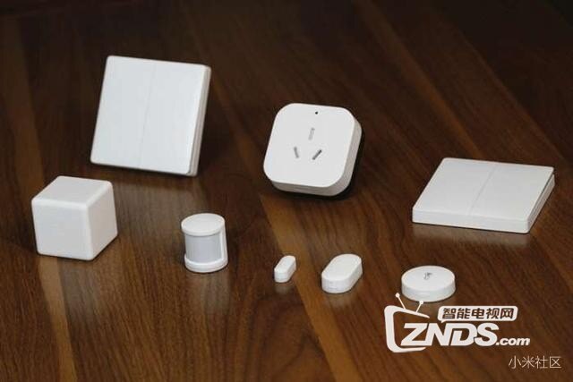

从包装盒上可以看出,前排带有小米Logo的4款设备,分别为小米门窗传感器、人体传感器、温湿度传感器和魔方控制器,除魔方控制器外,其他三款设备都在小米推出了199元一套的智能家庭中出现过。后排则是最新推出的Aqara设备,也是这次的主角,分别为空调伴侣、墙壁开关和无线开关。

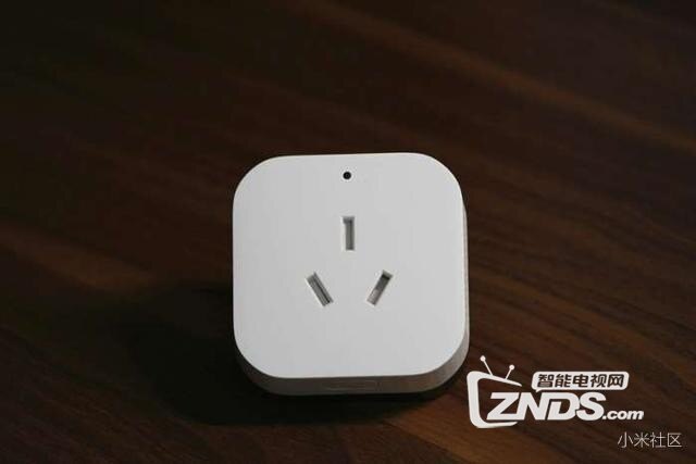

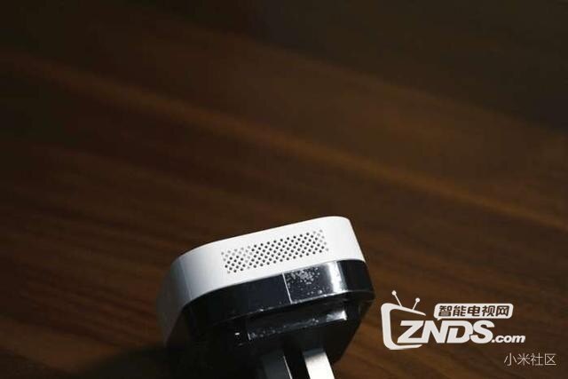

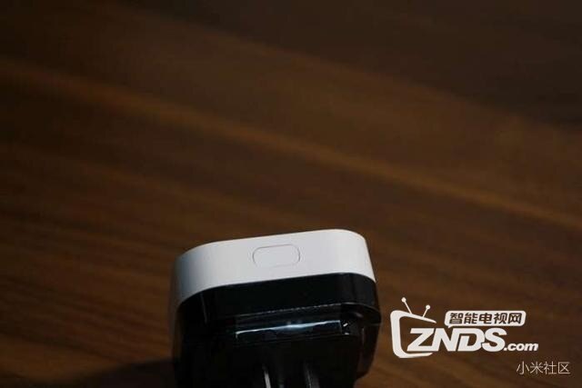

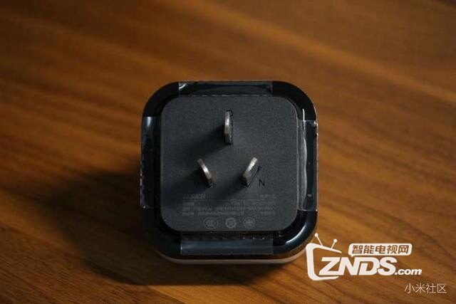

Aqara空调伴侣(网关版)是一款通过红外控制空调的智能产品,它基于Wi-Fi和ZigBee无线传输技术通讯,也是智能家庭ZigBee设备的控制中心。空调伴侣采用上白下黑的正方形设计,正面上方的开孔为指示灯,中间为国准三孔插孔。
空调伴侣两侧分别为扬声器出音孔和按键。首次试用需要长按5秒空调伴侣,直到蓝灯快闪后重新连接。
空调伴侣的各项参数值:交流电压250V以下 最大电流:16A 额定最大功率:4000W工作温度:—10℃—+60℃ 无线类型:WIFI、zigbee(短距离、低功耗的无线通信技术)

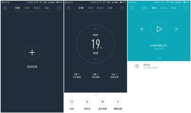

插上伴侣后,指示灯会呈现红色,需要你将产品和手机app进行绑定,就可以任意操控空调了,手机即是你的万能遥控器。
下载米家app,选择添加智能设备,绑定好空调伴侣后,进入主界面,选择添加空调,已经适配目前市面上的主流空调品牌,添加成功后,可以在app上当遥控器操作空调,并且还能看到今日空调用电和当前功率,除了当遥控器外,还具备收音机功能,可以听听音乐,小品,新闻等等,给你家庭带来愉悦,让你心情更加舒畅。

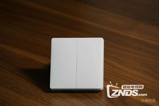

墙壁开关:

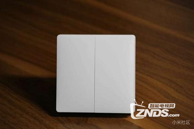

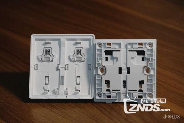

墙壁开关采用极简的白色外观,国家标准的86盒底盒设计。安装方便,可以直接替换传统墙壁开关。按键支持长达20万次的试用,并且按动后会自动回弹。

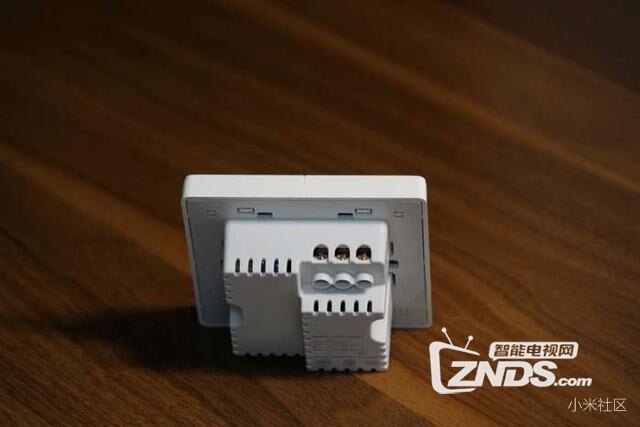

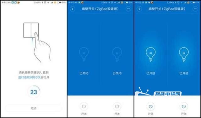

墙壁开关采用高品质阻燃材料,并且配备了高温检测芯片及5A保险设备。关闭电源总闸,松开背面螺丝,将墙壁中火线连接到L孔,电灯导线则接入L1,L2孔。再拧开开关面板,用赠送的螺丝将开关固定到墙壁中。
在空调伴侣中添加子设备,首次配对需要长按开关键5秒,有蓝光闪烁再松开,由于赠送的双键版,所以左右两个按键都能控制家中的线路设备。

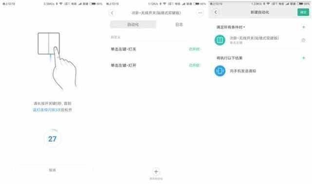

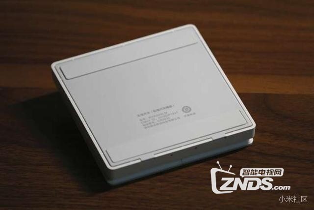

无线开关相比墙壁开关要简单的多了,也是简洁白的设计,安装方便,即贴急用,无需拆卸安装,如果你想固定的更加牢固,也可以用螺钉将无线开关固定在墙上。但是相对墙壁开关来说,就无法控制家中的普通的灯管,只能搭配小米其他智能配件进行控制操作。
同样和墙壁开关一样,长按开关键5秒,有蓝光闪烁后,开始和空调伴侣进行配对连接,用于是双键版,可以设置左右两个按键的功能,但是目前只支持部分小米智能设备使用。

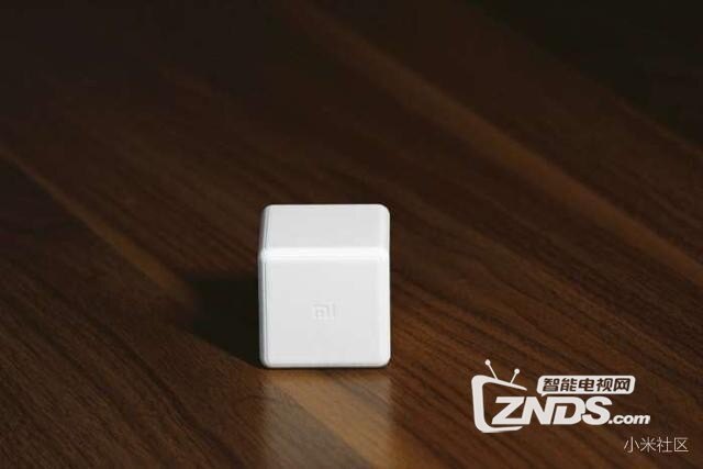

魔方控制器:

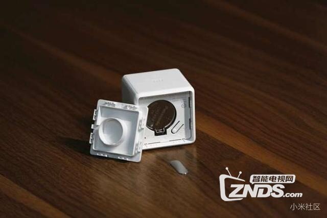

小米魔方采用长宽高均为 45mm ,纯白色正方体设计而成,正面标识了小米的logo,随机赠送了一颗纽扣电池。总重量为73g,小巧玲珑,方便随身携带。首次试用需要将后盖打开,长按link3秒以上,LED会发出蓝光闪烁。

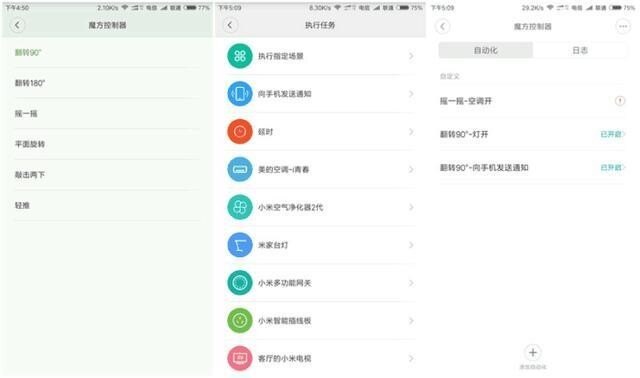

在米家app中,通过空调伴侣下方的添加子设备,选择魔方控制器,进行适配连接。需要注意的是需要用力甩动魔方,网关会自动提示适配成功。
魔方控制器通过摇一摇、轻推、旋转、90°翻转、180°翻转、双敲,六种不同动作,用魔方操纵家中各种小米智能设备,体验感极强。

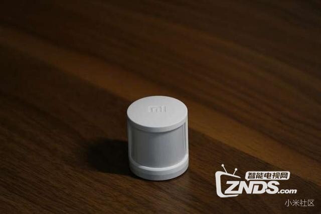

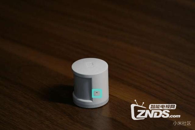

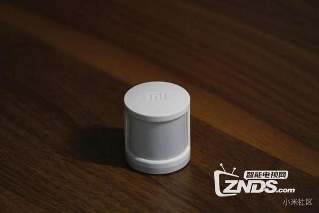

小米人体感应器采用圆柱体的设计风格,前面开了个窗户,侧旁的小孔为重置孔。在使用的过程中,通过它来判断是否有人在走动,从而使其他设备接通。

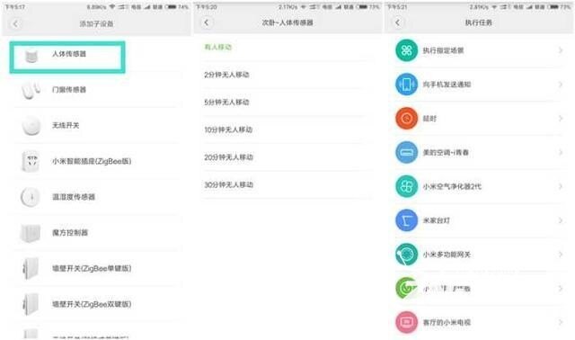

通过米家app中的空调伴侣中的子设备,选择人体传感器,进行配对成功。你再可以进行随意的设置多少分钟内有无人移动,向设备发出指令,从而是设备达到某种状态。

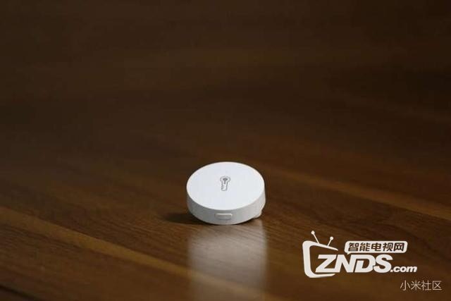

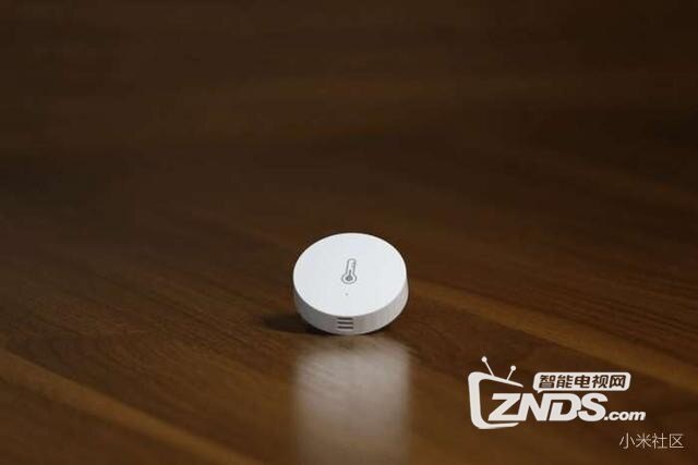

温湿度传感器:

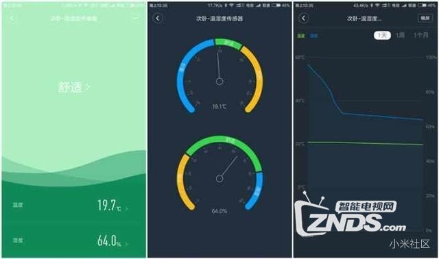

小米温湿度传感器造型小巧,只有一个饮料瓶盖大小,并且可以随意吸附在墙面、桌椅之上。温湿传感器下方设计了三个开口,通过室内空气的流动,从而测算出室内的温湿度。上方加入了指示灯按键。正面设计了温度计的图案,但是无法显示,必须通过APP才能浏览信息。说明中介绍到,禁止粘贴在金属上,会影响到温湿度的。
安装前需要设备中的重置键5秒,直到有蓝光闪烁,再进行绑定。温湿度支持多种模式的UI显示,还可以看到卧室中一天,一周,一个月的指数折线图,可以很清楚的反映这个月的走势是上涨还是下降。

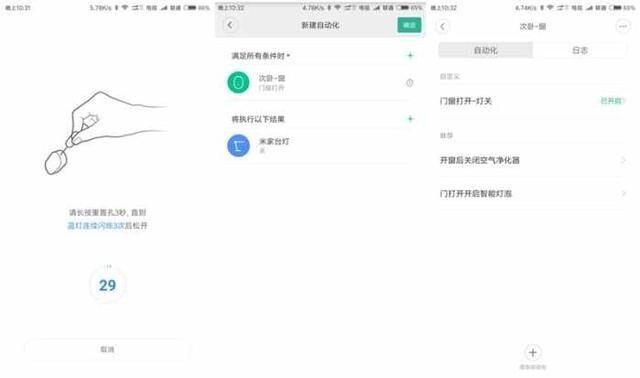

门窗传感器:

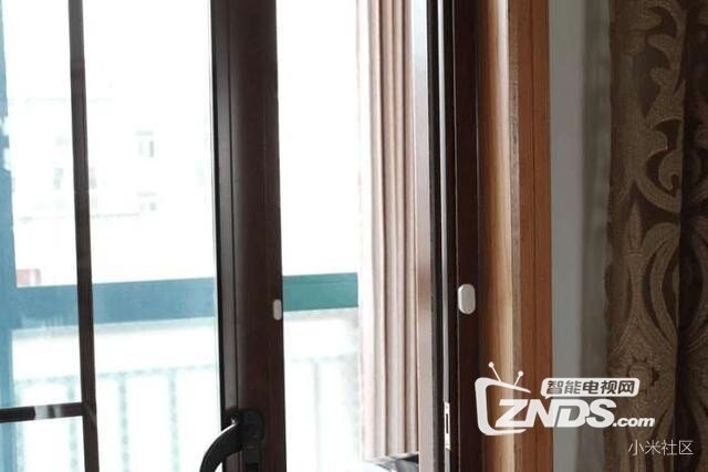

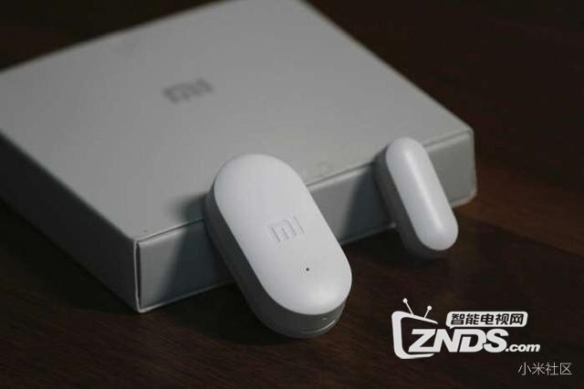

小米门窗传感器早在小米几年前发布的智能套装中就出现过, 由主体和磁铁两部分组成,正中间都有一天细线,安装时两条线要对准。主体和磁铁背面都有M胶贴,需要粘在窗户上。即贴即用。禁止贴在金属上,不然会影响使用效果,必须对齐标记,注意间距,要小米22mm。
连接空调伴侣的子设备,需要在长按3秒传感器下方的重置孔,指示灯闪烁后,方可接入设备,根据你个人喜欢,可以设置当开关窗户/门,你希望家中的智能设备是开启还是关闭。

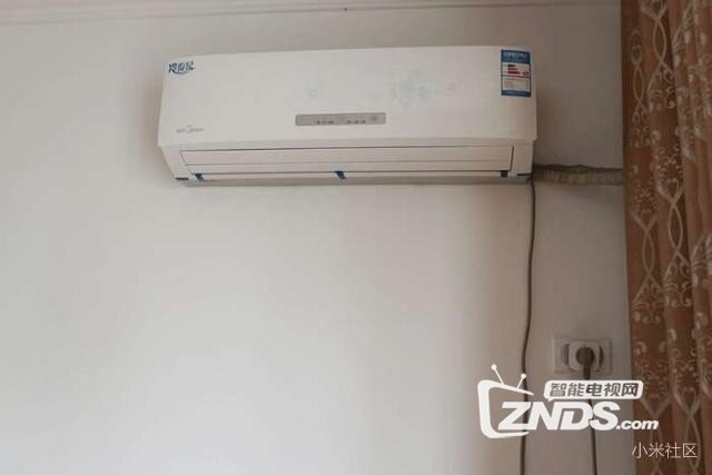

使用场景1:有人进入,空调开启,达到特定温度空调关闭。
每当夏天到来,空调都成了必备用品,一回到家中,首先就是开空调,让温度迅速降下来,但是还要找遥控器或者掏出手机来将开启。当你拥有人体传感器+空调伴侣后,这些步骤可以通通省略。只要你在人体感应器中设置当人移动,空调自动开启,以后只要你回家,空调就能自动开始工作。
中午开着空调午休,是一个特别舒服的事,下午能有好的精力继续干活。但是当你睡着了,很容易引起感冒,特别不划算。有了温度传感器,当室内温度达到特定的温度,可以传达指令让空调关闭,以免让你感冒或被冻醒。

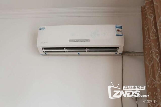

使用场景2:开窗,空调关闭。
夏天,我相信有空调的用户,都会在空调房度过夜晚,当早上起来后,肯定会将门窗打开透气,这时,要把空调关闭,不然等于白开。而门窗传感器和空调伴侣的结合,可以将遥控器关功能的步骤省略,只需在智能家庭中设置门窗打开,空伴侣关空调后,当你每次打开窗户,空调都能自动关闭。

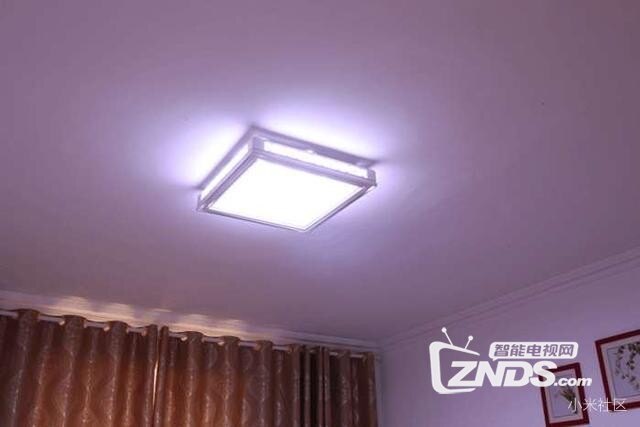

习惯在床上玩手机的用户来说,不到有困意,绝不会睡觉。有困意就倒床就睡了,连灯都不想关。但是有了墙壁开关+无线开关+空调伴侣后,你就能实现伸手开关灯了。首次使用需要把你家中旧的开关换成Aqara墙壁开关,在APP中设置无线开关和墙壁开关左右键功能对应后,将无线开关粘贴在你伸手就能够得着的地方,再也不会出现睡觉忘开灯的情况。

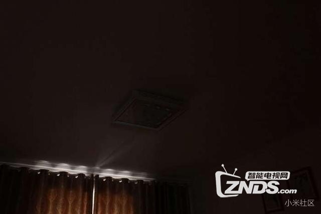

场景使用5:进出房间,电灯自动开关!
在漆黑的夜晚,每次打开房间都要抹黑找灯的开关,一不小心碰到桌子边角,那叫一个疼啊,有苦说不出。而人体传感器+墙壁开关(需要设置晚上的时间段),完全可以解决这些问题,在APP中添加智能场景模式后,只要人进入,灯就会自动开启,人出去则自动关闭。
