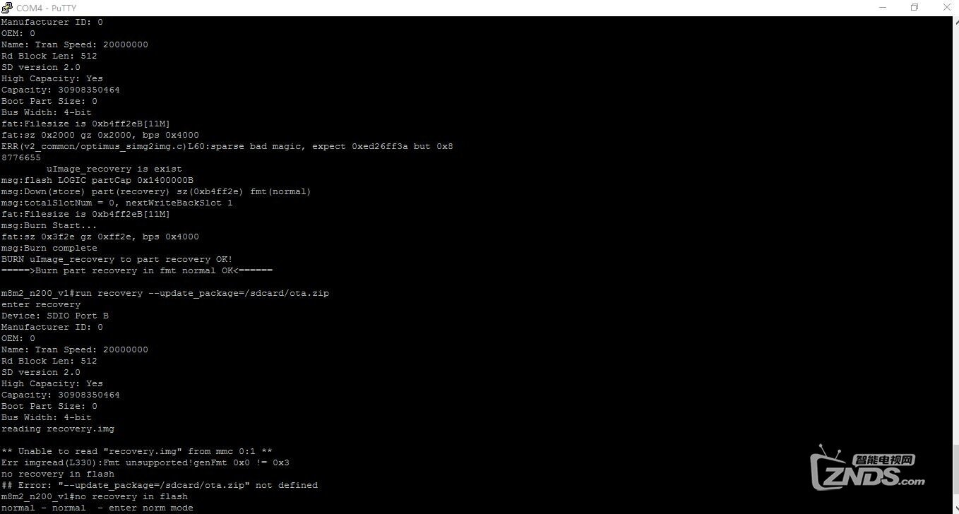

网上淘了一台二手860A是浙江电信的,拿过来就是破解的,但是小薇直播闪退,以我的经验来讲应该是固件兼容性问题吧,毕竟装都装上了,别的软件也没问题啊,本人是江苏的,心想刷个江苏电信的固件好了,论坛看了1个小 ...

我搞定了,用了这个帖子https://www.znds.com/tv-568221-1-2.html里面的Recovery居然可以用遥控器操作,太牛逼了。问题基本可以归结为这个帖子你们提供的https://www.znds.com/tv-398614-1-1.html江苏电信的ROM有问题,根本无法启动,奶奶的,蛋疼,害我折腾了两天

我这个机子是b860av1.1的,刷ota.zip并不能完全恢复系统,这个机子还要有配置文件ini,就算这两个文件都恢复了,还是不行,我发现原来编辑过的system文件夹里的东西有些东西并不能恢复。
所以网传的方法并不完整,依然看你原来改动过什么,改动越少越容易恢复。
