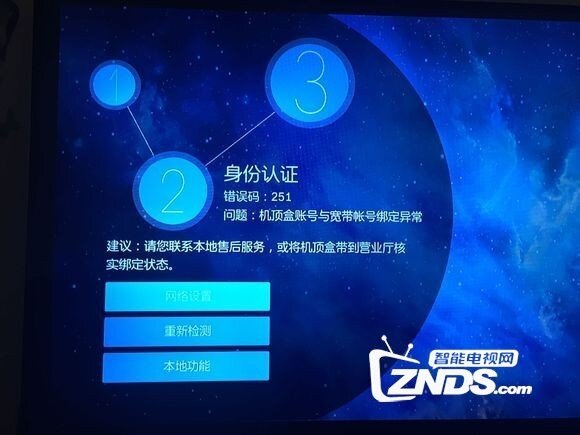

联通版易视宝E5,开机需要身份认证,如下图:
易视宝 E5安装第三方软件、当贝市场,看电视直播
首先准备U盘,下载当贝市场APK到U盘(当贝市场下载地址:https://webapk.dangbei.net/update/dbmarket.apk)
然后U盘插入盒子USB接口,此时盒子无法读出U盘内APK,要恢复出厂设置,再开机,提示网络验证,先不要验证,不设置网络。
直接进本地——更多应用——文件管理器——u盘安装就可以看到下载好的APK,点击安装就行!
