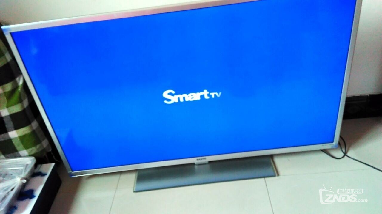

三洋48CE6110A3液晶电视,今天开机一直卡在smartTV画面,画面会动,没有死机,就是进不了系统。打400电话无果,请大神帮帮忙。。。需要刷机。急。。。

电源关机,按住电视机音量键按键,开机进REC后双清操作就可以,需要升级包可以联系我
