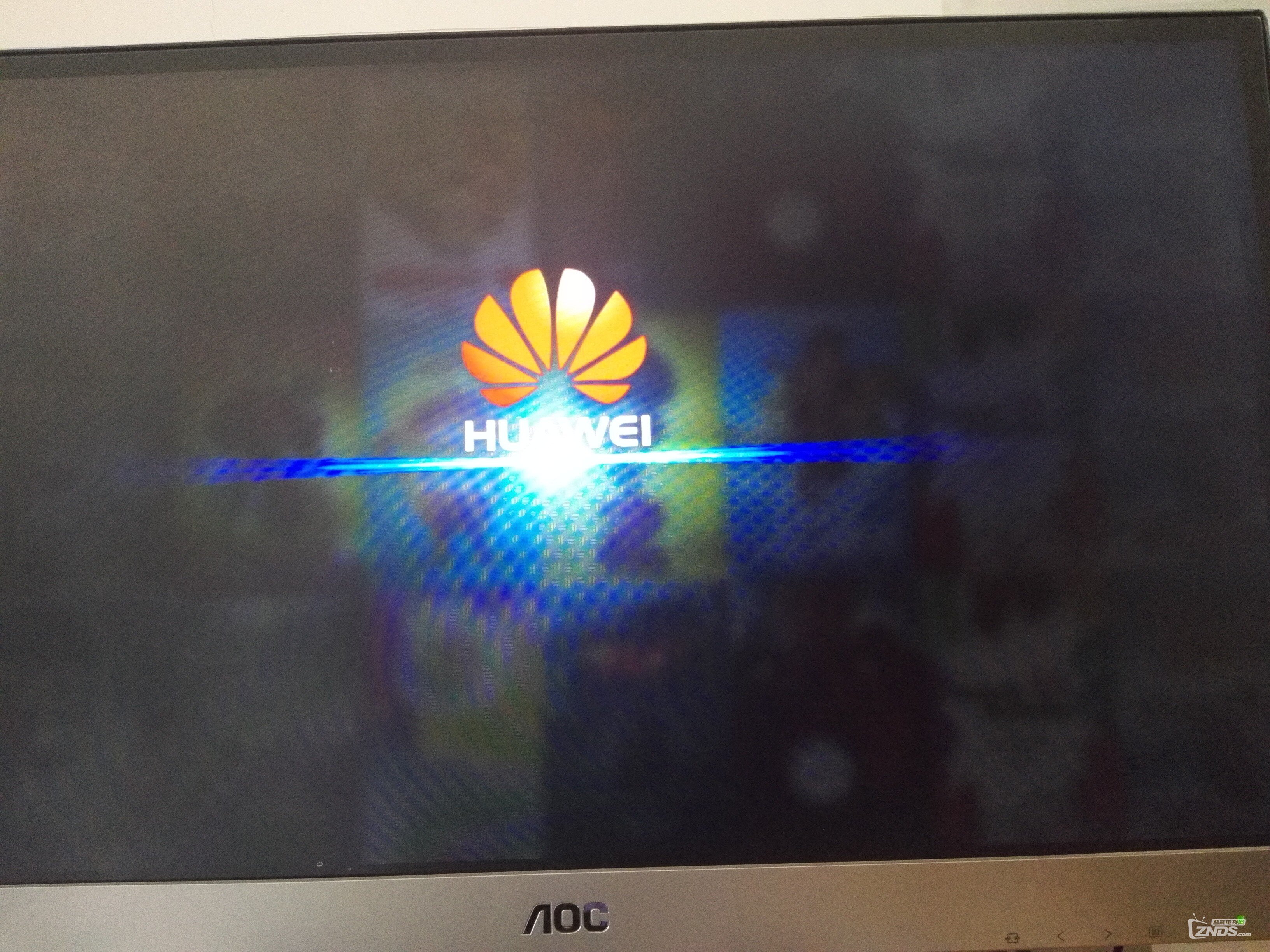

看网上的论坛,瞎弄了下,变砖了,过程是,1 找了个 U盘固件,进入 recovery后,写入,结果就出现了 18秒无限重启的情况,找了 很多方法 没解决,最后 找到了这,https://www.znds.com/thread-762102-1-1.html,短接 ...

这两个 组合起来 我 的可以开机了 就是 J16每次上电 都得短接,才能跳过 菊花画面,比较麻烦,而且不能待机,

我也是和您一样,卡在菊花,短接进入机器人进度条只能走到一半就重启,您现在搞好了吗?

看这样是 接J16 恢复的文件 不合适
