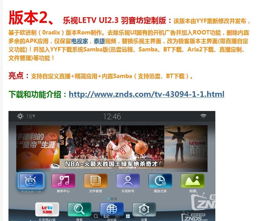

本帖最后由 /AIq恏恏戀嬡 于 2014-4-16 01:09 编辑 一开始是刷了这个0228官方固件YYF定制版本,然后想刷成别的, 提示这样,有大神告诉我,需要怎么做吗?是不是出什么问题了,下了新的刷机工具,直接就是上传好 ...
/aiq恏恏戀嬡| 来自广东 发表于 2014-4-16 18:34
landuan 发表于 2014-4-16 11:20
0228的刷不了的,你得短接卡刷。教程:https://www.znds.com/tv-59323-1-1.html
谢谢啊,等我试试,可以先试试卡刷吗
lenngennd 发表于 2014-4-16 08:20
改为卡刷update。。。
明白了,等我去找张空内存卡
lenngennd| 来自河北 发表于 2014-4-16 08:20
改为卡刷update。。。
