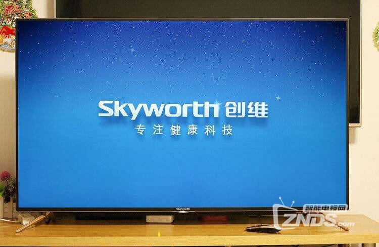

创维智能电视打开工厂模式,开启ADB方法
什么是工厂模式?
其实就是用于开发人员所用的底层权限,这里面包括电视色差、电视声像以及打开Adb命令。
什么是ADB?
Adb其实就是可以通过Adb命令通过电脑往手机、电视里面直接安装软件
注:工厂模式仅适用于有技术功底的玩家。
创维智能电视打开工厂模式,开启ADB方法介绍:
进【工厂模式】方法:
找到【本机信息】,在本机信息的界面用遥控器顺序缓缓输入【上上下下左右左右】,即可打开工厂菜单。
打开【ADB】方法:
创维E660E:
进入工厂菜单后——选择【常用开关】——【ADB】设置为“开”。
打开创维【42K1、42K1T、42K1Y、42K1TY、55K1、55K1T】系列的方法
工厂菜单的高级设置内可打开ADB开关,输入密码“123456”即可入内。
打开创维【40K1Y、49K1Y、49K1C】系列的方法
工厂菜单的其它设置内有一项“Adbd Enable”,将后面的参数修改为1即可。
打开创维【40U1、58U1】
工厂菜单内没有与ADB相关的选项,但据说升级到2014年2月的固件后会自动打开。
注意:打开ADB开关之后,部分设备可能需要断电重启方可生效。
创维智能电视可以安装当贝市场来下载各种软件、游戏、工具等,让电视更加好玩。
