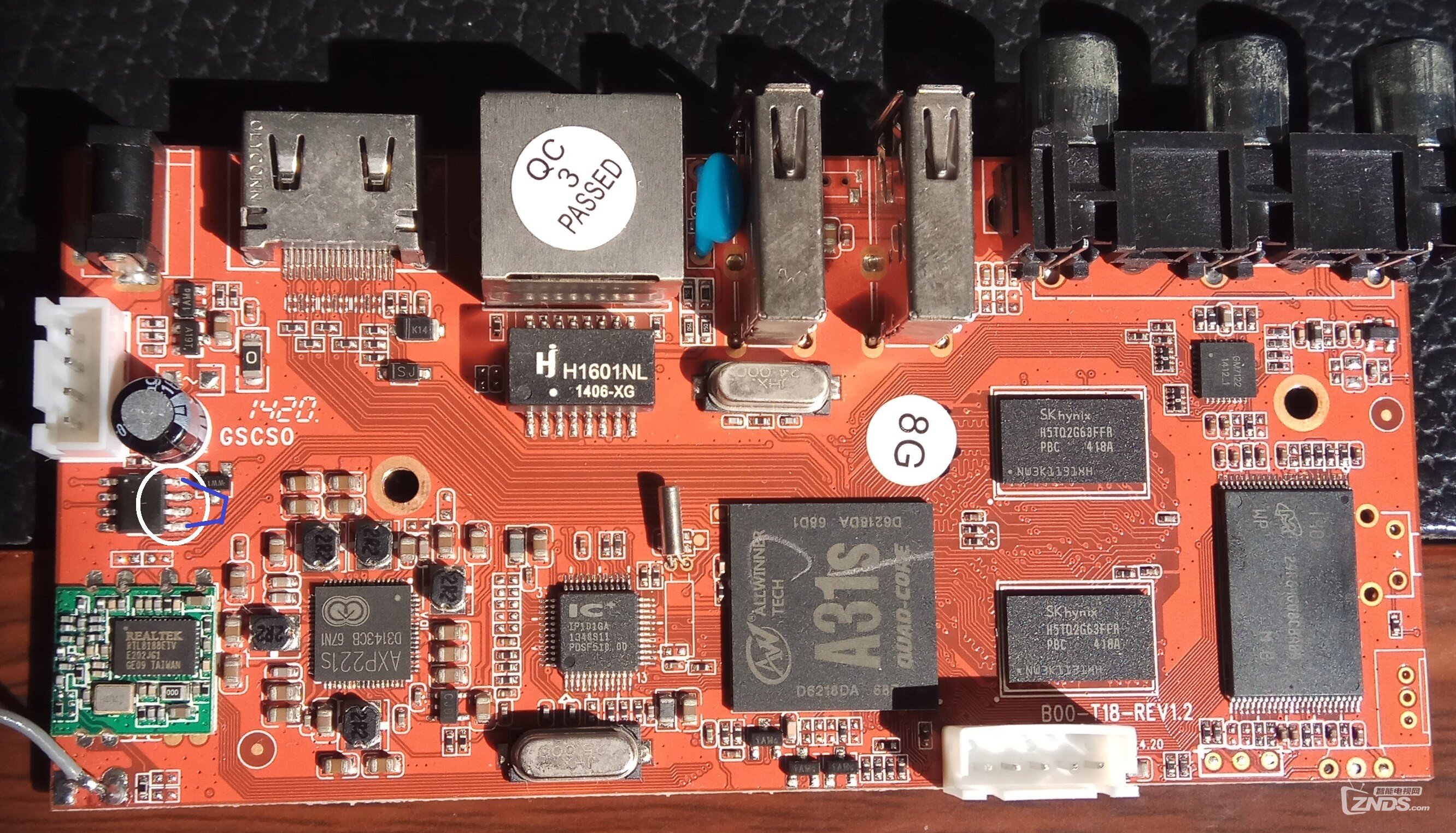

威堡A20 电视盒子使用A31S芯片,刷机短接点在哪?

电路板反面右上角绿色圈出来的就是刷机复位按钮,按住这个按钮不放与进行短接的效果是一样的。

上面蓝色是,网上介绍的短接点,短接无效。看了其他文章,这个好像是单核的短接点。这个四核的不知道怎么办?请高人指点一下,谢谢!
