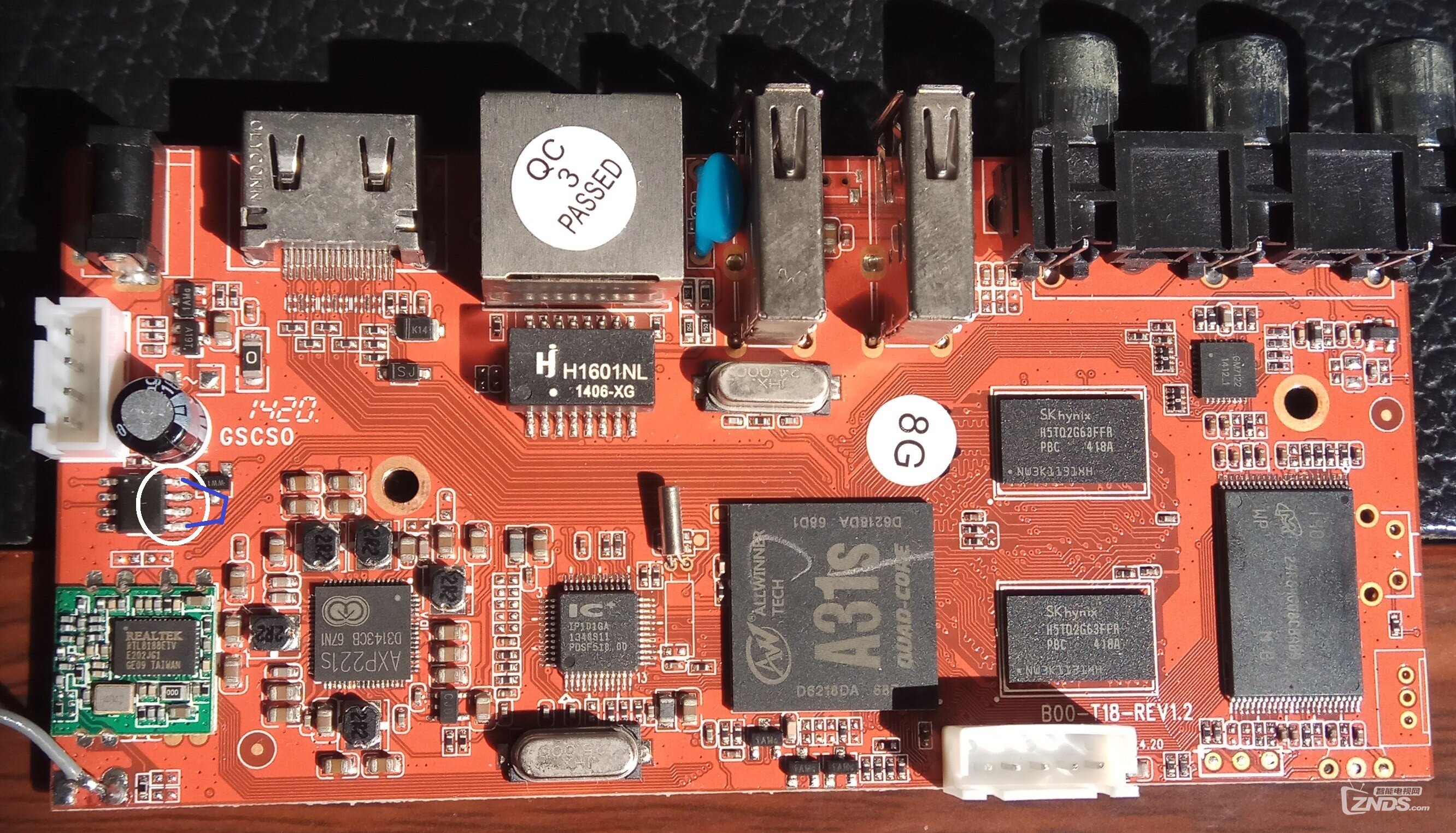

威堡A20 电视盒子,使用全志A31s芯片,储存1G/8G,由于经常重启,只好刷机,之前准备线刷,安装软件,下载固件,可是怎么弄都无法被电脑识别出来,按电路板上的按钮,还有短接板上的8脚元件的5-8脚,都无效。双A头的U ...

很可能是后面的那个按钮接触不良,可用万用表量一下是否连到29,30脚。

终于找到了短接点,是8G flash芯片的29-30脚。成功刷机!

我现在无法解决的问题是,刷机软件无法找到电视盒子,照片是我的电视盒子,请大神看看如何短接。我短接的是图中8脚元件的5-8脚。也试过按住反面的按钮,都不能发现电视盒子。无法完成后续的刷机工作。
