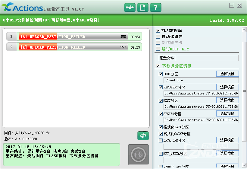

在网上看了很多的教程。也多次按着教程来的,刷机版本和固件也换了一个又一个,结果每次一到35%就等了几分钟后失败了,哪位大神能解?

微笑,一路向前| 来自浙江 发表于 2017-1-15 15:01
你可以测试一下,不用短接,直接插上线,如果下载变绿的话,说明机子一直是在短接着了,这样的话就会刷不成功。简单点说,不管用铁丝短接不短接,就是主板一直都是在短接中。所以刷机就失败了。这确刷机应该是短接后,下载变绿,拔掉铁丝,主板就不短接了,这样才能刷机成功。
yw_999| 来自湖北 发表于 2017-1-15 13:49
2017-01-15 13:26:49 程序开始执行...
2017-01-15 13:29:49 设备1:305 UPLOAD_PARTITION_FAILED
2017-01-15 13:29:50 设备1:305量产失败: UPLOAD_PARTITION_FAILED
2017-01-15 13:40:06 设备2:306 UPLOAD_PARTITION_FAILED
2017-01-15 13:40:08 设备2:306量产失败: UPLOAD_PARTITION_FAILED
