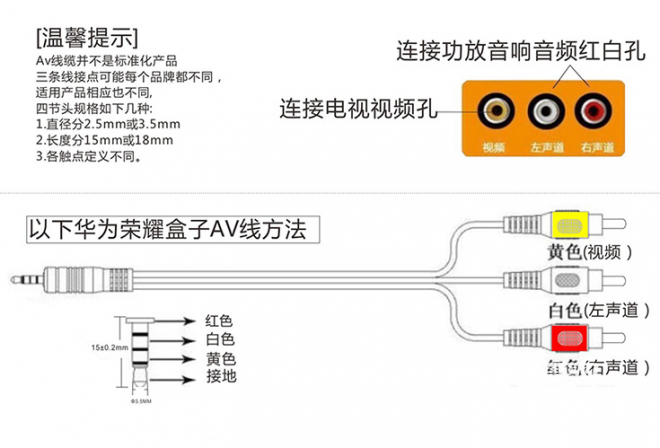

从网上找来了一些资料,送给:觉得19块买根线有点亏的、**各个厂商自己定义AV线标准的、有足够动手能力的、有多台盒子又不想买各厂商的线的、和没钱买线的小伙伴们。 起因:末年末月的某一天,寄人篱下的我(有线电 ...

反正就是楼主的图里,莲花头RCA的芯线接耳机插头尾部第一个是正确的,莲花头的地线要接尾部第二个。 ...
更正一下,这里说错的,荣耀盒子的,地线接第一个,芯线接第二个。我的荣耀盒子带的Av线就是第一焊点是黄色莲花的芯线,是华为悦盒的接法。必须改或做一根。
abcdznds| 来自浙江 发表于 2022-3-18 15:59
最后,拆开耳机插头,焊接屏蔽线,搞定。
abcdznds| 来自浙江 发表于 2022-3-18 15:55
功放是用两个开关电源并的,原三声道,加了一块三声道。解码器接了就噪音大,后来多接地搞定噪音,不过环境还是差。

就是说和AV线的复合视频输出时一致的。在界面里选复合视频或数码,这里就输出相应的信号。其他两声道,一直都是模拟音频信号。
abcdznds| 来自浙江 发表于 2022-3-17 14:57

网上制作的信息基本没有,楼主信息是我搜到的第一个。
不过有点偏差。
我也没拆开耳机插头的丙部。
