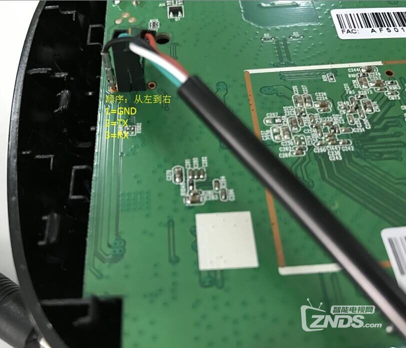

咪咕MG101拆机TTL加强安装第三方软件教程!
查看数: 1210304 | 评论数: 432 | 收藏 57
发布时间: 2017-1-9 15:01
此贴主要借鉴该帖整理发布(向原作者致敬@wacsq ):https://www.znds.com/tv-615731-1-2.html 准备工具:TTL数据线、U盘、电脑 提示:首先购买好了TTL数据线,找卖家要个驱动,安装好驱动才可以干接下来要干的事情 ...

ttl后没有命令
求知123| 来自河北 发表于 2020-8-15 09:54
要按自家机顶盒上面打印的引脚顺序么?还是固定按照教程的?

007feiren 发表于 2020-2-22 10:22
我按你的方法,接TTl线,跑码后,输入“su"出现NOT ……,请帮助!请问楼主有微信号没,指导一下,真的是没 ...
解决了吗
007feiren| 来自辽宁 发表于 2020-2-22 10:22
我按你的方法,接TTl线,跑码后,输入“su"出现NOT ……,请帮助!请问楼主有微信号没,指导一下,真的是没办法了?我的微信号是13841484069
