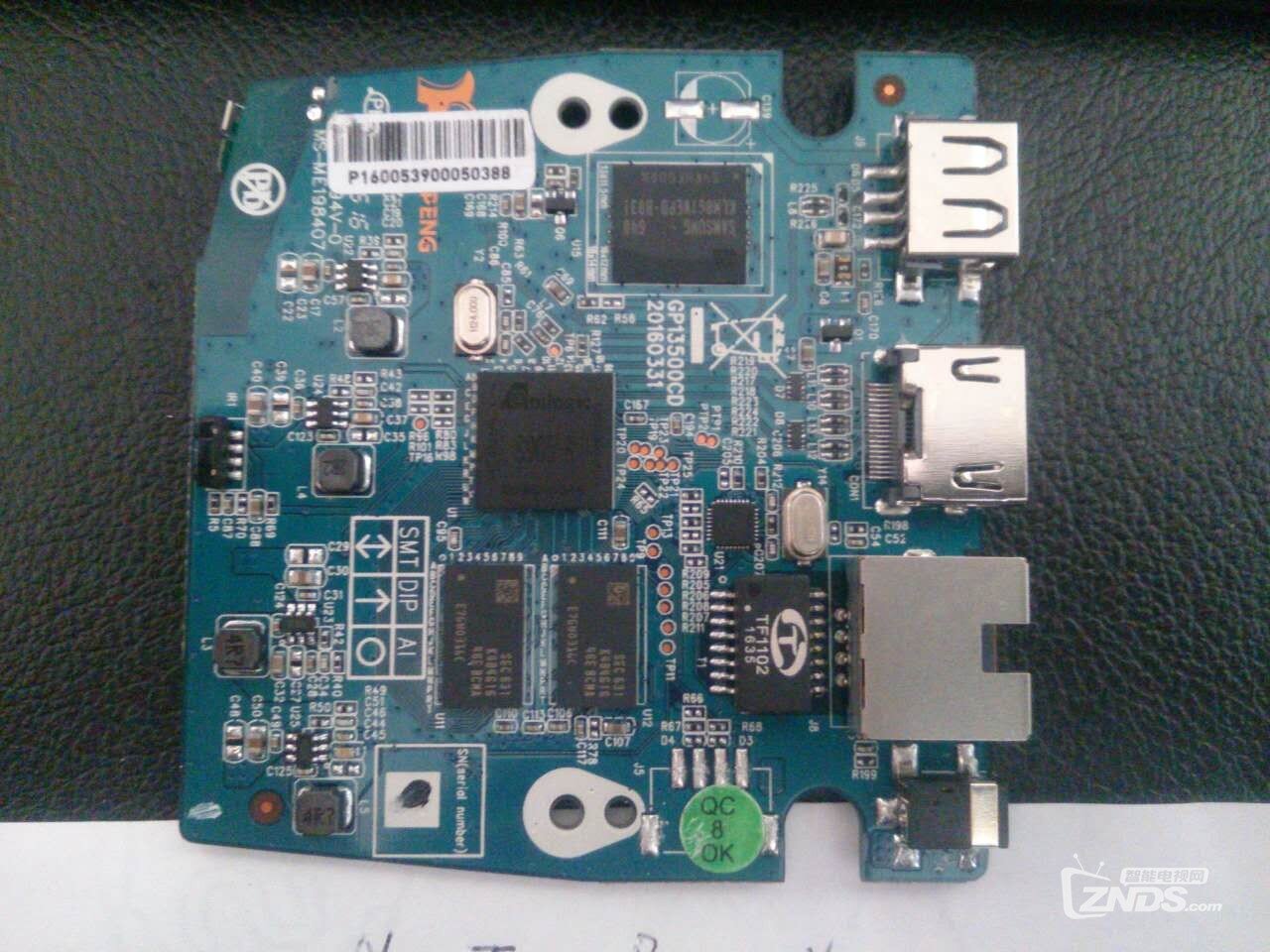

dm4036的板子,求大神帮忙看看,绿帖处的4个点是不是串口!

大麦dm4036的板子,绿帖处的4个焊点是什么点?是不是串口接ttf的口,电阻和电压已经测出,不一定准。大概估了一下,不确定。求大神帮忙看看,这是什么口。要是串口可不可以接ttf降级刷机。      ...

dipwater 发表于 2017-2-3 21:51
这四个触电是TTL接口,我接上了,通过SecureCRT能看到开机输出信息,但是按回车停不下来,直到盒子进入桌面 ...
通电瞬间按键,多试几次....
mm88420402| 来自天津 发表于 2018-2-7 20:26
3.3v怎么接

这是内核启动的时候debug信息给了这个串口,但是启动完成之后没有给这个串口终端。
我在考虑是不是可以通过DNS的方法来绕过,或者给一个欺骗的更新包

我的出来一堆乱码后,开不了机了,怎样解诀啊
dipwater| 来自北京 发表于 2017-2-3 21:51
这四个触电是TTL接口,我接上了,通过SecureCRT能看到开机输出信息,但是按回车停不下来,直到盒子进入桌面输出才自己停止,也没有输入命令的地方,怎么解决?
刚插上电输出信息
刚插上电输出信息
进入桌面停止位置
进入桌面停止位置
