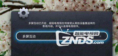

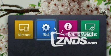

  1、手机和超等电视处于同一局域网内。将超等电视的“多屏互动”功能开启。该选项在“设置”--> "系统”-->“多屏互动”。

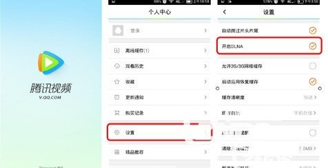

  2、打开手机上的“腾讯视频”应用,进入“设置”菜单,将“开启DLNA”勾选。

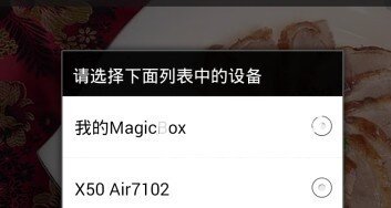

  4、在弹出的设备选择窗口中,列出了当前周边的DLNA设备,根据需要选择投屏的设备。

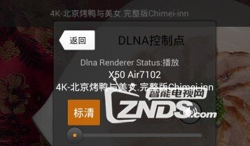

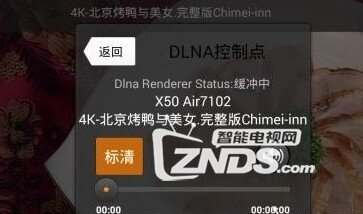

  5、确认设备后还会弹出一个控制界面,显示当前正在缓冲视频。按下“播放”键,即可将视频内容置于超等电视端播放。
  6、在超等电视端视频播放过程中,可在手机端拖动进度条调节播放进度,以及完成暂停,静音等控制。
