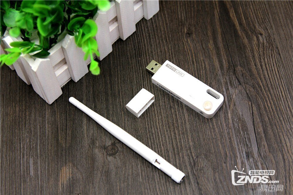

答案是很明显的,TOTO LINK EX100中继器就是笔者的选择,与传统的方案相比,两个路由器之间的桥接虽然也能达到同样的效果但是首先就体现在价格方面,路由器跟中继器的价格并不简单,当然是后者更有性价比,毕竟我们要做的只是简单的信号放大就行了,其次是家里现在电子设备本来就多,两个路由器所占的位置并不美好,TOTO LINK EX100中继器实际上就是一个U盘的尺寸,这一对比,明显是后者更优。
不过这么小个玩意,真的靠谱么?
除了中继器本身,TOTO LINK EX100中继器标配4dbi的天线,这是个什么概念?传统路由器上的天线大多也都是4-6dbi,符合一个中继器的定义。天线可以进行90度的旋转,并且能在同平面进行360度无死角旋转,这样一来,用户不用纠结它的造型,根据自身的需求进行调节就可以了。

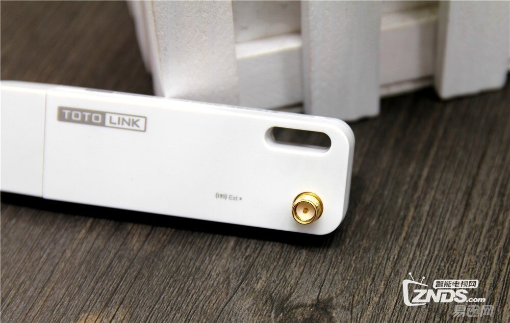

除此之外,为了保证信号的稳定性,TOTO LINK EX100中继器的接口采用了镀金设计,并且在关键部分采用了塑料保护,这点考虑得还是比较细心的。
除此之外,TOTO LINK EX100中继器还设计了一个扣的小细节,体积本身就小的它能方便用户随便携带至于,还能跟在钥匙扣上,便携性不言而喻了。

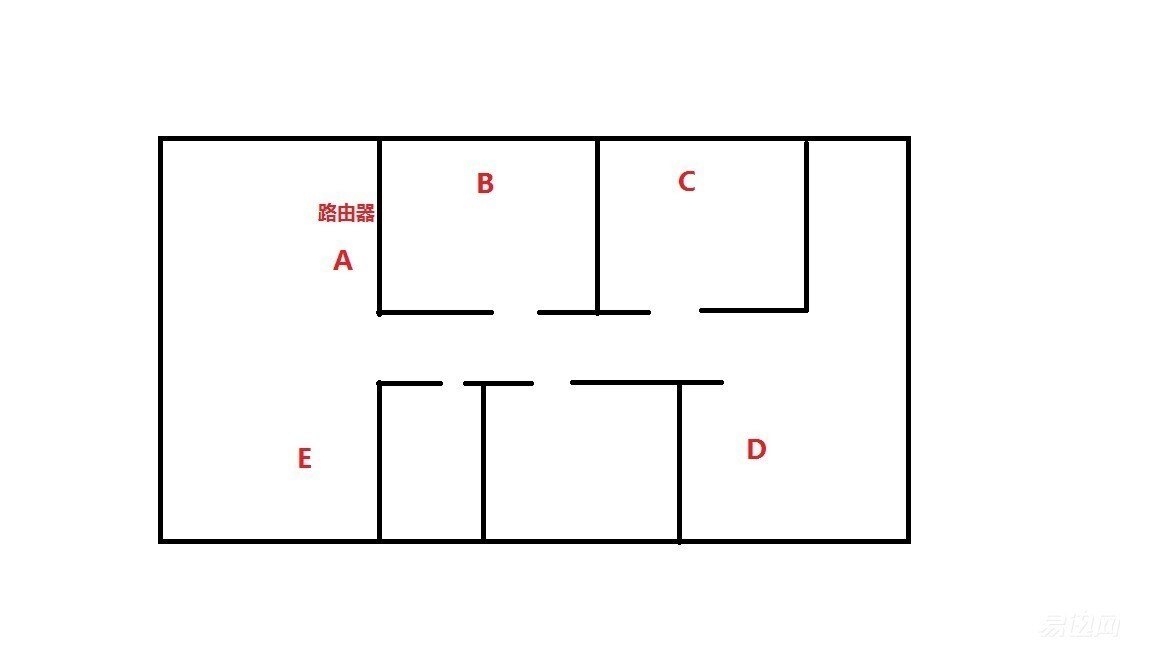

其实笔者也是受到困扰很久,因为居住的房子受力墙非常多,所以造成了WIFI信号覆盖不全的问题,尤其是在盲点区域,真有点以前手握小灵通昂首又挺胸就是打不通的感觉,说干就干,先上之前没有采用中继器之前的信号覆盖图。
主路由为Netgear R6400,E点为原路由器安装位置,F点为TOTO LINK无线中继位置,因为CD两点为盲点,平时的覆盖都不行,甚至会直接断开。

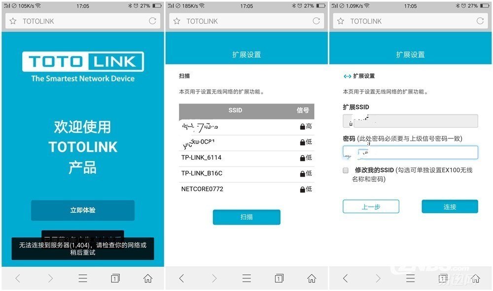

连接上之后首先的问题就是设置,相比起传统路由器的桥接,简单设计的TOTO LINK EX100中继器在设置上面设计得也是相当简单,前后就三步:连接WIFI,找到桥接路由器,输入密码就完成了,不过在这里,笔者有一个小建议,目前在输入密码的对话框中密码是不能隐藏的,后期是否会考虑将密码隐藏,这样感觉更安全。

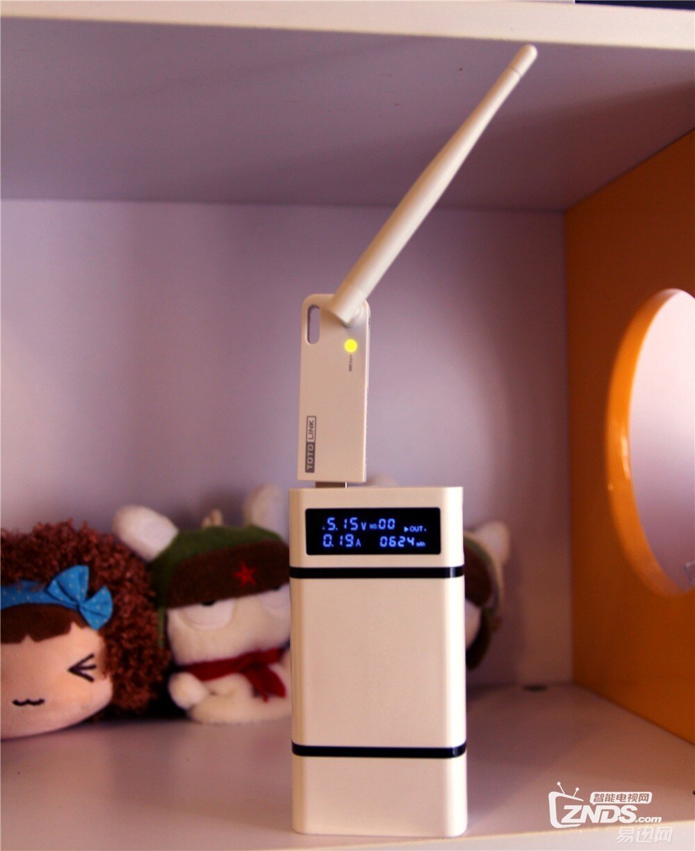

还没有配置好的TOTO LINK EX100中继器指示灯是红色的,配置好之后,等中继与主路由通信完成就能直接上网了,而此时的指示灯转为绿色,不知道大家发现没有,这样小的中继器有一个非常明显的好处,就是只要有USB供电都能进行桥接,这样大大方便了用户的使用场所,即便是出差、会议需要实时进行信号放大,用它就可以了。

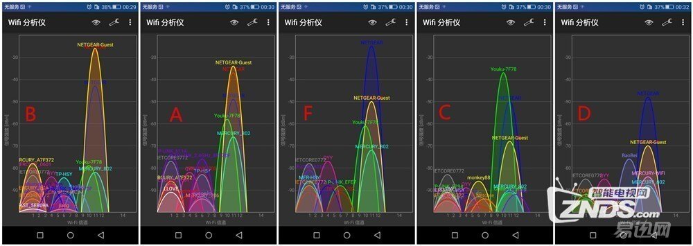

我们用信号来说话,在B点,也就是主路由广播的位置,受到穿墙的影响,TOTO LINK EX100中继器的信号为42dBm左右,当然这是穿墙后的信号,而我们来到A点,信号为50dBm,来到中继器放置的房间为30dBm,我们反过来看看同样穿墙后的网件路由器与TOTO LINK中继器,明显TOTO LINK的穿墙效果更好,而来到原本的盲点C、D,很明显在信号覆盖范围上,盲点已经消失了,另外再看看网件的表现。70dBm左右的强度也就是笔者所说几乎平时连接不上的范围,而通过中继之后,蓝色的TOTO LINK曲线,这样的拓展效果让盲点消失了,这才是真正的全方位无死角全覆盖。
总结,从以上的评测我们不难看出TOTO LINK EX100中继器表现得还算不错的几个方面,首先,比起传统路由器的桥接方式对比来看,它的体积仅仅U盘大小,很方便携带,也不用挖空心思去找地方放。其次,在价格方面,它的价格也比传统路由器更有优势。第三,当然就是拓展效果了,从上面的测试结果来看,这个结果能让笔者满意,值得推荐。
