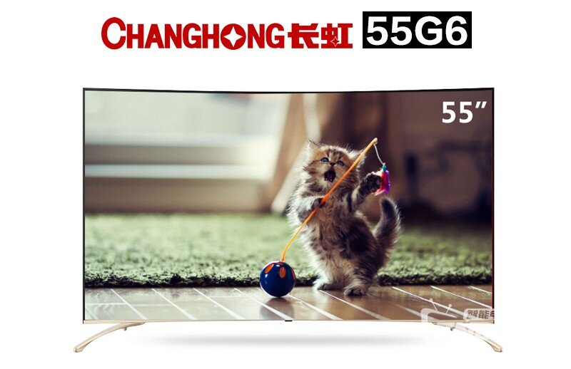

长虹55G6智能电视接咪唱麦克风k歌插家庭ktv话筒唱歌
              Changhong/长虹 55G6是一款55英寸HDR曲面4K超高清智能网络液晶电视机。采用RGB三色4K面板,3840x2160的分辨率,UMAX客厅影院系统、七色真彩技术、200区矩阵光控2.0技术,4K广色域技术,安卓5.1操作系统、A53双64位配置,结合Mali-T720 4K电视图像引擎。下面介绍一下怎么用这款智能电视接麦克风k歌!
