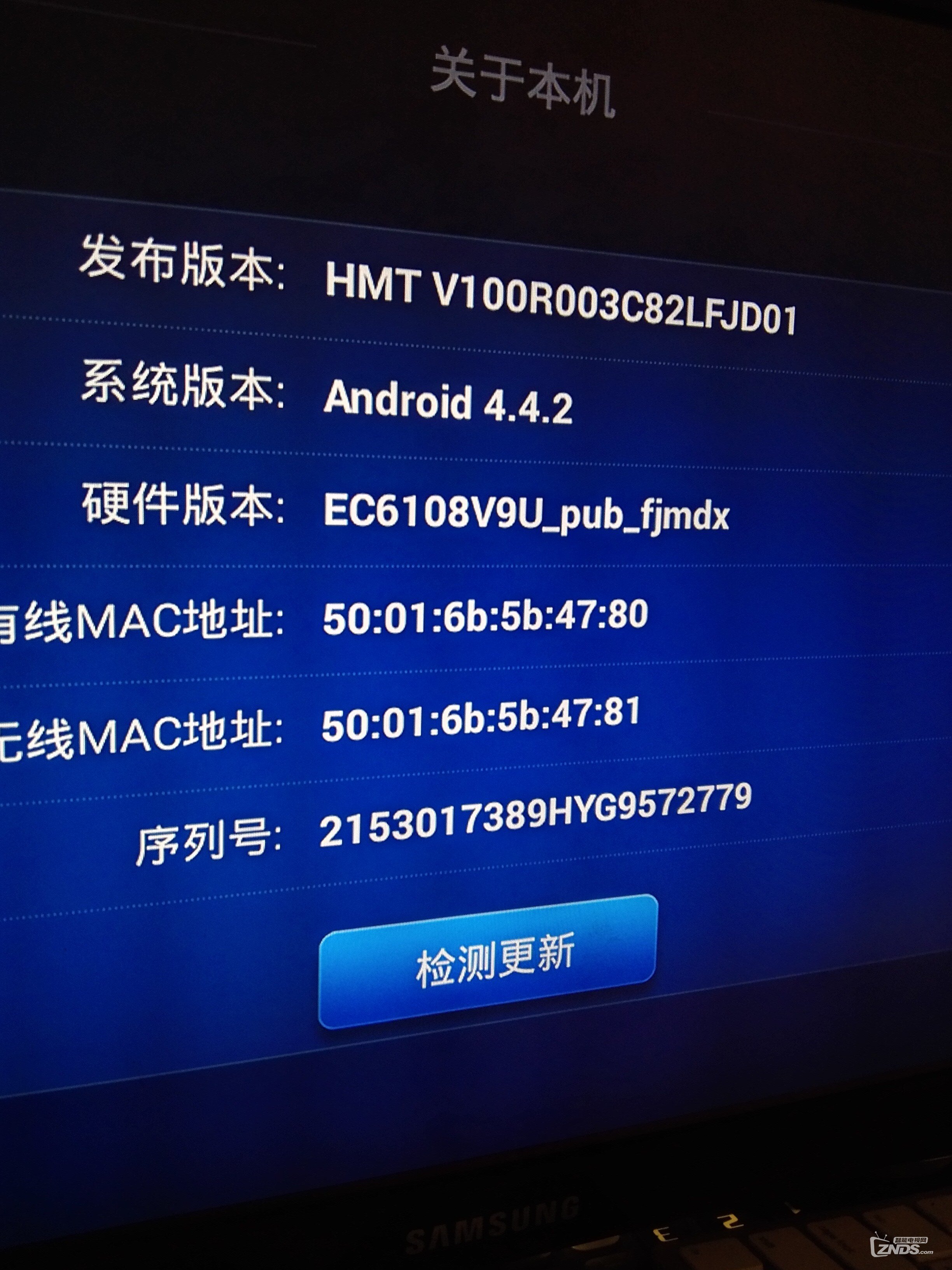

求去除错误代码15290000好烦啊。。。
查看数: 65159 | 评论数: 11 | 收藏 0
发布时间: 2016-11-15 17:10
本人机器是福建华为悦盒EC6108V9U_PUB 版本b014 破解用的是最新华为悦盒V9_V9U_V9E_V9A_V8通用傻瓜式破解包最新华为悦盒V9_V9U_V9E_V9A_V8通用傻瓜式破解包! 破解后有提示系统已被篡改 进去用的软件当贝正常 ipt ...
