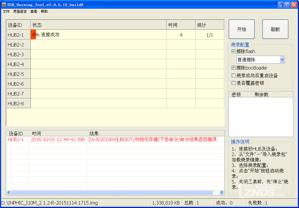

刷s805返回初始化存储/命令结果返回错误,是什么问题?
查看数: 404374 | 评论数: 46 | 收藏 2
发布时间: 2016-10-1 12:55
本帖最后由 山阴路的夏天 于 2018-3-8 16:21 编辑 刷S805 ,工具(看截图) 返回错误提示:[0x30201004]UBOOT/初始化存储/下发命令/命令结果返回错误 已经处理,驱动正常,到4%的时候,听到“滴咚”一声,就提示 ...

这个多试几个包,或是开关下刷机工具再试。换USB接口,会成功的。也有可能是USB供电不足造成。

短接线到7%再松开。

我换了个固件就好了

刷机包的问题,换个刷机包就可以了。我刚刚解决。

一定不能动链接好了之后动一下断了就是这样  或者链接好了可以插上电源
