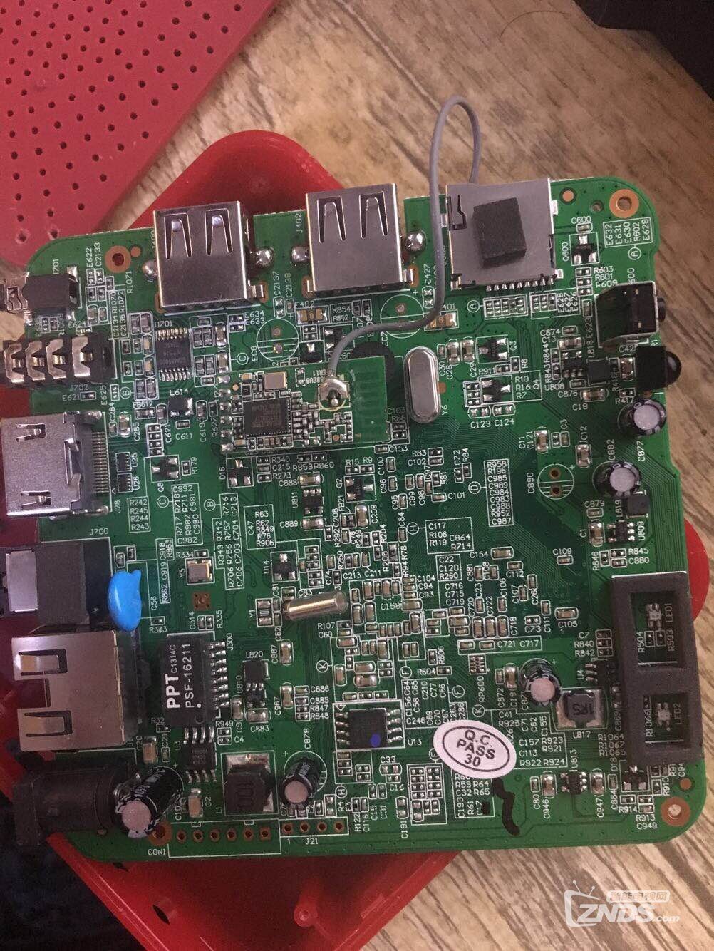

这个的针脚在哪里?55555555555

本帖最后由 人见百态 于 2016-9-24 10:39 编辑 求大家帮忙看看这个针脚在哪里

有的没有针角,可以在板子上看到,通过焊线的方式处理。

J21位置的4个孔,标1的VCC,最好用万用表量下,板子通电后,量电压档调到20V,黑表笔接GND地线,也就是1对应的另一边远端第4个孔,红表笔量下1孔是不是5V,是就对了,如果是负5V则VCC和GND正好相反了,黑笔接地即GND时,用红笔量中间RX和TX电压是0,清楚了吧
