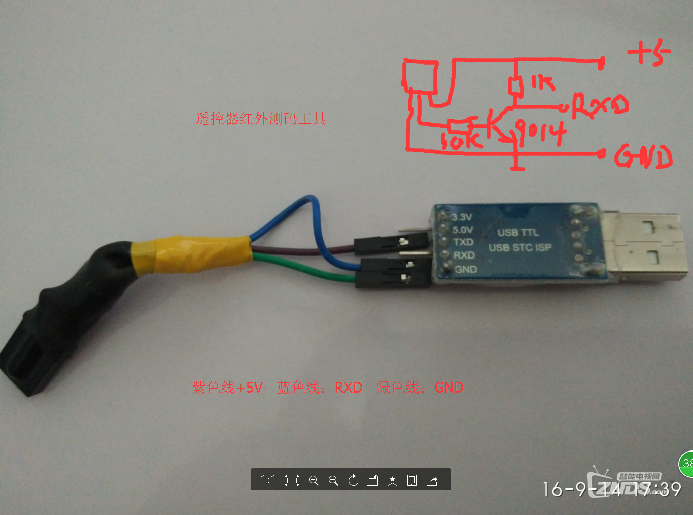

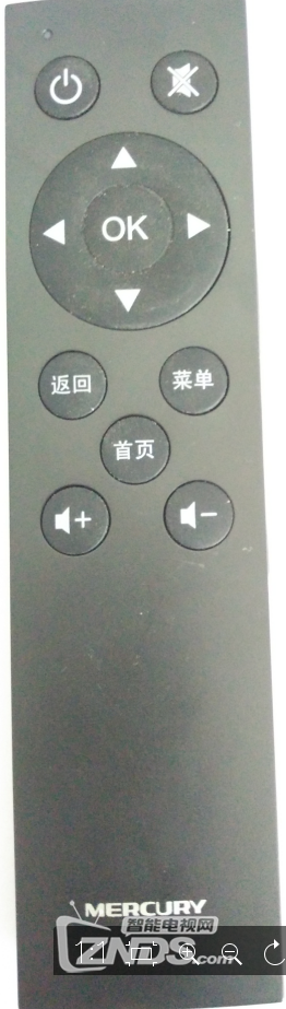

本帖最后由 wj9217 于 2016-9-14 17:44 编辑 测得的代码如图。但是我不知道怎么替换。 望大师指点。

wj9217| 来自安徽 发表于 2016-9-14 17:11
不知道是不是改这里。代是代码怎么输还是没研究出来。
#说明:“井号”后面的为注释说明,程序见到井号就忽略,不做任何操作.
#amlogic NEC remote,必须要用NEC编码方式的遥控器
factory_code=00EF#遥控器的工厂地址码,可以根据自己的遥控器代码更改
work_mode       = 1          #工作模式1,0是软件模式,1是硬件模式,不要修改
repeat_enable   = 1          #重复模式设置,1是使用,0是关闭,不要修改
release_delay   = 150        #遥控器按下去到提交给程序代码的延迟时间,原先是200ms,我改为150ms
debug_enable    = 1          #调试模式,0关闭,1开启,不要修改
reg_control     = 0xfbe40    #红外线的数据控制值,不要修改
key_begin
#开关机
          00F7 03
#前进
          0x2a 122
#播放/暂停
          0x29 119
#后退
          0x28 123
#全局音量-
          0x07 109
#全局音量+
          0x08 104
#频道-
          0x06 403
#频道+
          0x05 402
#键9
          0x19 10
#键8
          0x18 9
#键7
          0x17 8
#键6
          0x16 7
#键5
          0x15 6
#键4
          0x14 5
#键3
          0x13 4
#键2
          0x12 3
#键1
          0x11 2
#键0
          0x10 11
#右
          0x27 106
#左
          0x26 105
#下
          0x25 108
#上
          0x24 103
#菜单
          0x02 125
#主页
          0x2b 102
#返回
          0x1a 15
#确定
          0x04 97
#静音
          0x01 113
key_end
