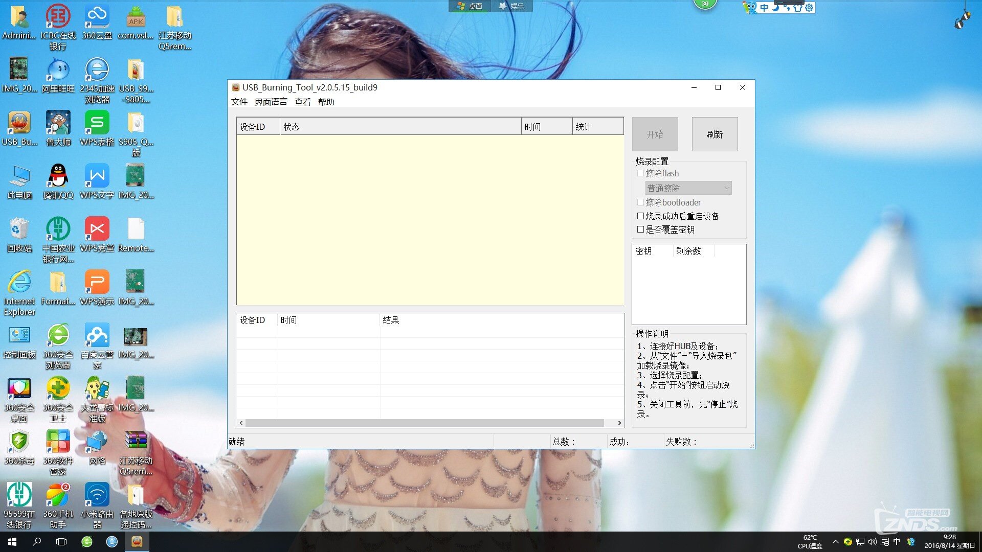

独家g2-40f成功刷机救砖(也适合q5),刷第三方rom方法

刷机过程有几点要注意:
1. 一定要把USB_Burning_Tool 装完整。我第一次安装好后发现根本没有 license目录。又重新安装了一遍才OK。然后把license目录覆盖一下就可以了。
2. 安装快完成的时候提示有个USB driver,这个很重要,一定要装上,否则刷机时候USB口不识别
3. 因为刷机的时候需要电流比较大,所以电脑主板能不能输出这么大的电流是关键。我看到有些坛友说没反应,基本就是这个原因。好一点的主板会提示"USB过流", 烂一点的主板就死在那了。
所以,跟电脑相关,如果你的电脑USB不支持输出大电流,干脆换另外一台吧!!!重要的事情说三遍。。。!!
4. USB双公头线的质量也很重要,不要太长,我开始用1.5米的,估计线的阻抗大,烧录电压拉低了,就没成功。后来换了40厘米的短信,就马上刷好了。
重复一下,G2-40F楼主提供的办法肯定能刷成功的。搞不定的认真查自己的硬件吧。。。。。。

本人是江苏移动数码视讯q5的盒子,经过上述方法刷机测试成功刷机,美中不足就是不能遥控开机,江苏移动数码视讯q5刷机无需拆机短接,盒子底部有个reset键,连接USB_Burning_Tool时按住reset键知道软件显示连接成功便可以刷机,无需拆机哦~~祝大家刷机成功!

有人刷成功过吗    回复一下,我的短接1和2没反应  短接缓存上的5和6脚可以识别设备,但是刷到4%加载uboot就不行了,用晶晨免拆工具也是一样  ,怎么过4%
