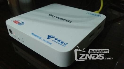

创维电信机顶盒方法及密码
创维电信机顶盒方法:
1、电脑下载刷机软件和对应型号的刷机包。
2、下载后解压刷机程序和刷机包,最好给刷机包改名,如201508,这样好找。
3、把SD卡,插入读卡器。
4、运行刷机程序,选择写入的U盘为SD卡,选择刷机包为201508。
5、点击开始写卡,或者写入刷机包。
6、刷入完成后,去下SD卡。关闭机顶盒电源。插入机顶盒SD卡接口。
7、打开机顶盒电源。自动开始刷机。信号指示灯会一起闪烁。信号灯不闪烁,刷机完成。机顶盒会自动重新启动。启动正常就可以使用了。 如果没有SD卡接口,只有USB接口,用U盘代替SD卡和读卡器,过程方法一样。
创维机顶盒密码是多少?
创维机顶盒设置密码6321,初始密码0000。也有可能是密码一般是1234和0000。用户可以在说明书上进行查找,仔细阅读说明书哦!
